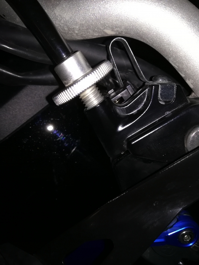

dadoelella Inviato 3 Febbraio, 2019 alle 18:00 Condividi Inviato 3 Febbraio, 2019 alle 18:00 Fabrizio, vai a vedere la frizione e fammi sapere se la leva quando non è tirata va a battuta con la parte fissa oppure se rimane di qualche mm aperta (dove c'è il cavo insomma) attendo.... Link al commento Condividi su altri siti Altre opzioni di condivisione...

dadoelella Inviato 4 Febbraio, 2019 alle 18:32 Condividi Inviato 4 Febbraio, 2019 alle 18:32 No Paolo non è il cavo. Fabrizio, ho già modificato una leva frizione ed ora va bene, controlla quello che ti ho chiesto sopra, fammi sapere se rimane aperta nel punto che ti indico in foto. Link al commento Condividi su altri siti Altre opzioni di condivisione...
Fappo Inviato 6 Febbraio, 2019 alle 07:44 Autore Condividi Inviato 6 Febbraio, 2019 alle 07:44 Dario hai ragione. Rimane il filo frizione tirato. Come hai risolto tu? Link al commento Condividi su altri siti Altre opzioni di condivisione...
