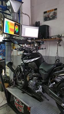

Eccoci alla conclusione di questo progetto.... contattato Piasini dopo gli MTdays, ma nonostante la convenzione, non sò se per mancanza di tempo o di voglia sono stato rimbalzato... quindi sono andato alla ricerca di chi fosse ingrado di riprogrammare la ECU originale della 03 senza fare tagli e saldature strane, ho scoperto che l'unico software con relative interfacce in grado di fare ciò che volevo è il PVtech.... http://www.pvtech-ecu-research.com/...al che avrei voluto fare da solo, ma dati i costi e la complessità dell'operazione ho preferito rivolgermi ad un esperto, ho scoperto che questo software è usato da pochissimi, cercando in rete ho potuto constatare che l'ECU del Tmax è molto simile a quella dell'MT03, da li la ricerca di un esperto in Tmax,dal forum ufficiale ho preso informazioni sul massimo esperto il sig Marco Magistrati della Magistrati racing di Savona...http://www.magistratiracing.it/home.html... contattato immediatamente e con immenso piacere mi ha riferito che anche se non aveva mai fatto questo lavoro su un MT03 elaborata come la mia era in grado,ed aveva voglia di metterci mano, ed ecco  Desafio  sul banco prova

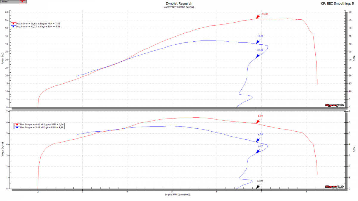

quindi tolti tutti gli accrocchi sulla lambda e sulla IAT Marco ha disabilitato completamente il ciclo lambda e tutte le sue funzioni, che ho scoperto andava ben oltre la tabella indicata da dynoget, praticamente mi ha detto che la lambda sul'MT lavora per tutta la mappa.... disabilitato tutte le altre restrizioni anti inquinamento tipo il cat-off ecc... accordato perfttamente tempi di iniezione con il TPS mantenendo il miglior rapporto stechiometrico per la resa del motore a determinati giri ,corretti i relativi anticipi... e soprattutto spostato il limitatore con l'aggiunta di un pre limitatore al numero di giri massimo sopportabile senza distruggere le valvole, quindi ora pre limitatore a 8200giri e limitatore a 8400giri, a 8800 dice che le valvole cominciavano a ticcettare, quindi si è mantenuto più in sicurezza... ( la moto la voglio usare non ci devo fare il tempo in pista).... ed ecco i risultati :

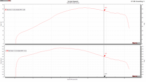

confronto con una MT03 con filtro sportivo , scarico aperto e PCV mappata allo stesso banco
( la mia è la linea rossa)

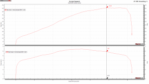

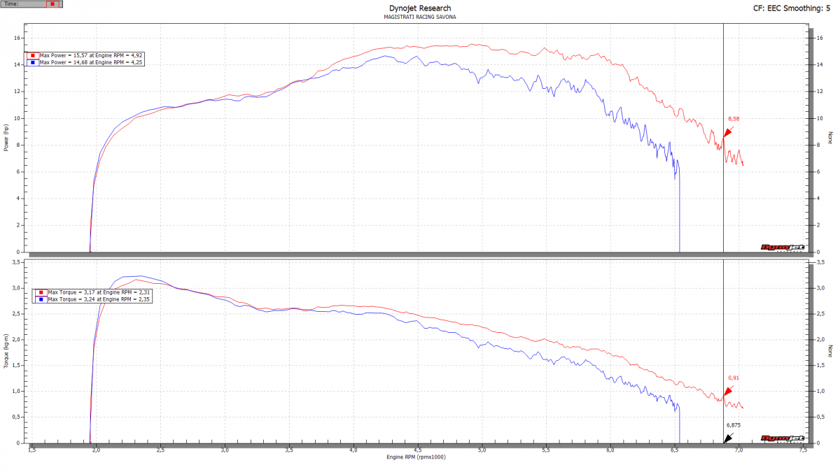

qui al 20% di apertura prima e dopo l'intervento

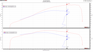

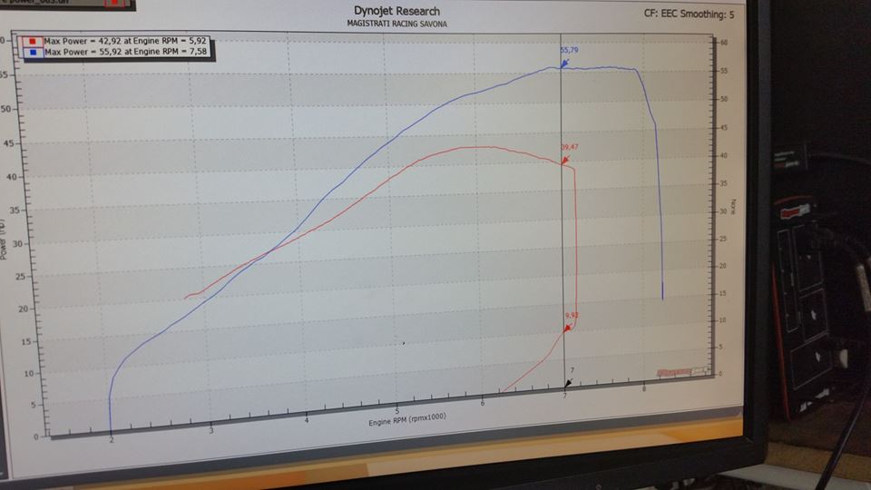

qui la potenza e la coppia erogata al 40% di apertura dove si raggiunge già la potenza massima di una MT originale con PCV

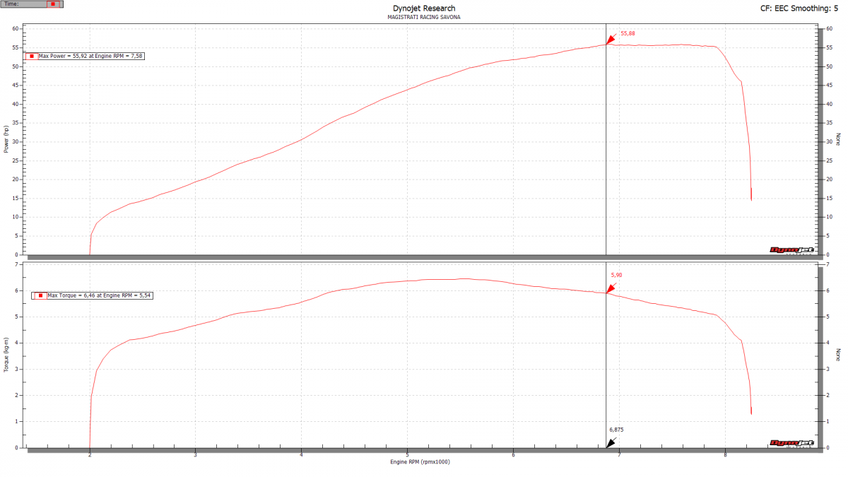

e qui all'apertura massima 100%
velocità massima rilevata dallo strumento originale su circuito a 192 km/h a 8200 giri

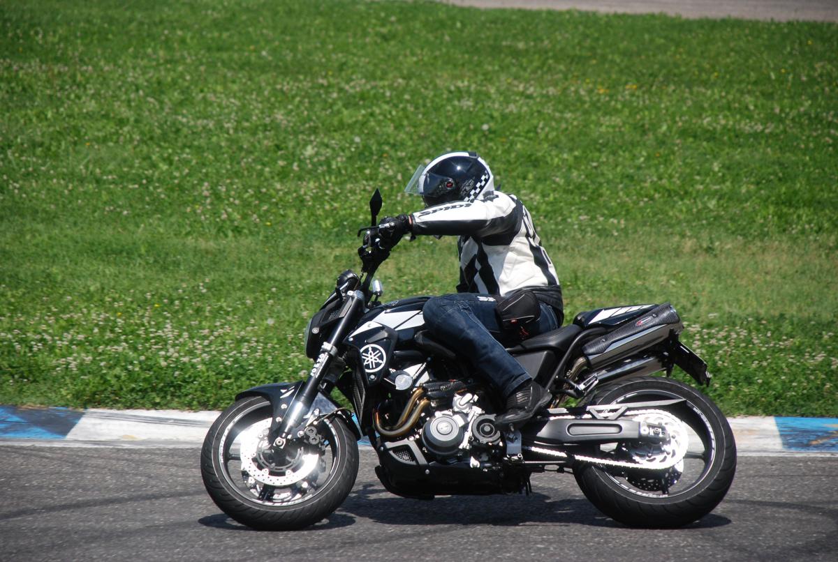

quello che più conta è la soddifazione nel guidarla sul misto ed in piste adatte...

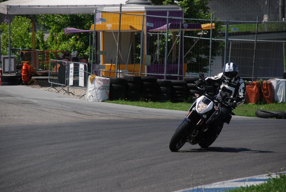

confrontata con il KTM 690  siamo molto vicini la coppia è pressochè uguale la potenza ballano 1 o 2 cv....  il KTM pesa sulla carta quasi 40kg meno, questa è la differenza sostanziale
http://www.moto.it/listino/ktm/690-smc/690-smc-r-2012-16/3e86m3

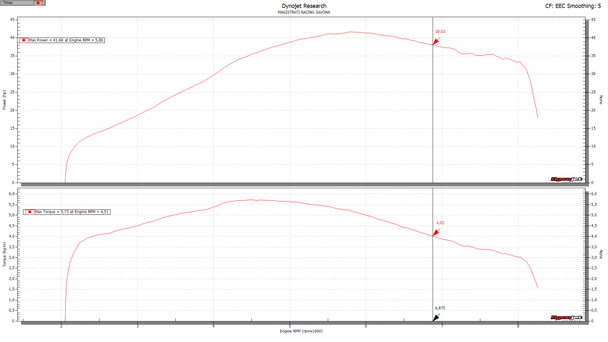

il banco usato è un banco Dynojet con coefficente di correzione più restrittivo come si legge in alto a destra EEC ( come dice Marco non vogliamo regalato nulla )
