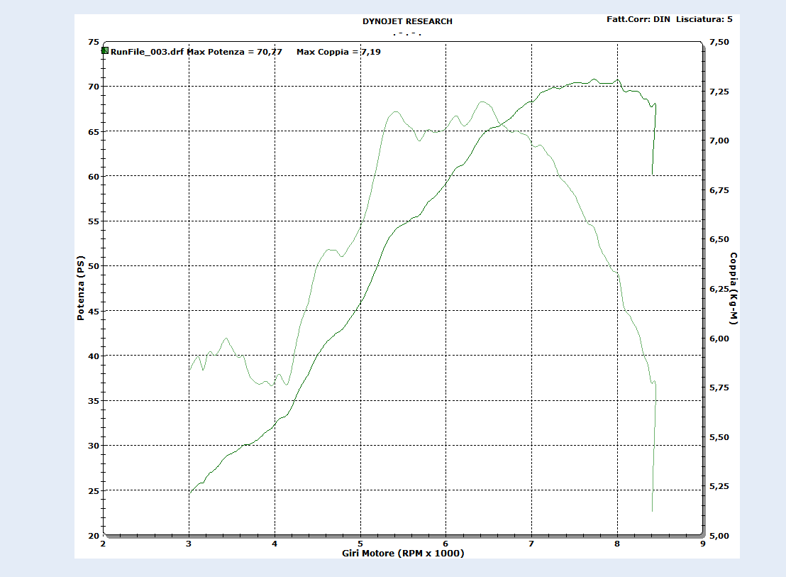

ora invece, qualche dubbio sul confronto con la K ce l'ho e motivato, io avrei la ed. 2016 accreditata di 73 cv (ma anche quella che avevo prima ne aveva 70 di cv) e la differenza non sono solo i 40 kg in meno ma un po' di cavalleria in più dai 55,88 ottenuti con questa splendida elaborazione rispetto a quella che dicono esprimere la mia duke

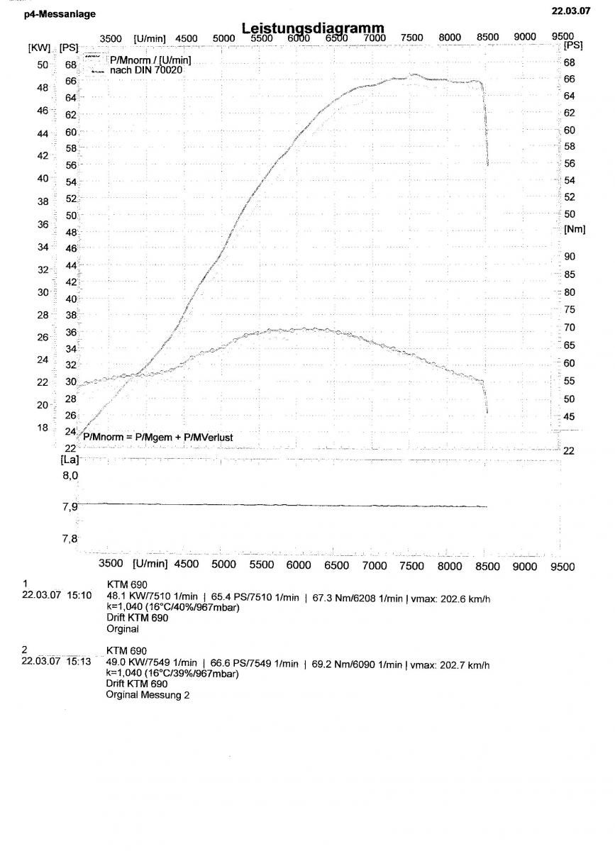

freddy non inquini nulla è una discussione tecnica e aperta a diverse interpretazioni... i 66,3 ps o cv  che siano ( mi hanno detto che ps e cv sono uguali in sostanza), pari ai 49kw dichiarati sono all'albero se vedi quello che hai postato tu ha il coefficente di correzione DIN non è paragonabile al EEC (sempre che si tratti di un  banco dynojet)... almeno cosi mi è stato spiegato... i 55,88 alla ruota sono 55,88 + 14%  cioè +7,82 pari a 63,7 cv all'albero
il ktm 66,6 all'albero e 66,6 - 14% cioè -9,32 pari a 57,28 cv alla ruota da questi calcoli ho detto che ballano 1 o 2 cavalli se poi  ktm dichiara i cv alla ruota ( cosa che non fà nessuno) non sò la prova andrebbe fatta sullo stesso banco nelle medesime condizioni

Sinceramente non volevo essere preciso perché mi interessa più il tuo lavoro che verificare l'esattezza dei cavalli perciò ho postato il primo grafico che ho trovato dell'LC4 del 2007 quando la cilindrata era 650 ed i cavalli erano di meno, oggi siamo a 690 ed i cavalli dichiarati per la versione R della duke (che di + della mia ha lo scarico akra) sono diventati 75 (ovviamente all'albero)
anche Yamaha dichiara 35kw pari a 48cv per l'MT03 originale, poi vediamo che al banco con scarico filtro e pcv arriva a 43 alla ruota i dati forniti dalle case sono indicativi non sempre veritieri
Mandrake, per quanto condivido il tuo pensiero, confesso di aver cercato i dati del K ed aver fatto il conto, ti devo correggere sul calcolo.
Non puoi fare sempre 14% + o - perché il valore cambia.
100-14%=86 - 86+14%=98.04
Devi fare 100:1.14=87,72 - 87,72+14%=100

Mi riferivo a questa frase:
"55,88 alla ruota sono 55,88 + 14% cioè +7,82 pari a 63,7 cv all'albero
il ktm 66,6 all'albero e 66,6 - 14% cioè -9,32 pari a 57,28 cv alla ruota"
non devi fare 66,6 - 14% ma 66,6 : 1,14 = 58,42, pari a 8,18 di perdita
Comunque hai ragione che i numeri lasciano il tempo che trovano ;) ma visto che sei stato tu a fare i conti...

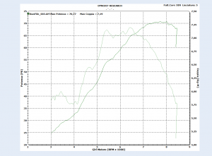

ecco qua
rullata al banco dyno della duke 690

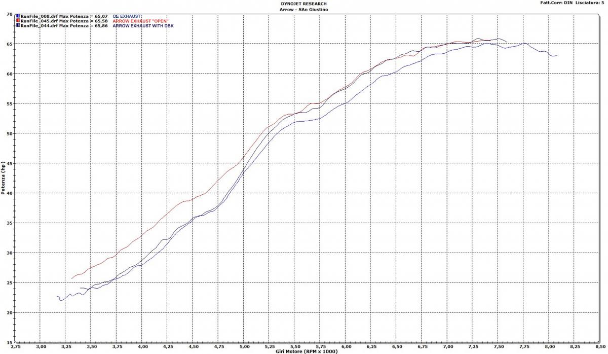

mentre questa è la bancata della ARROW
