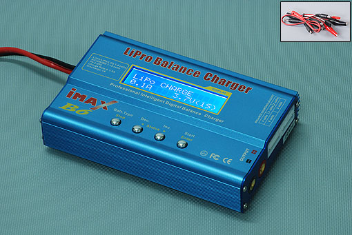

io sono anni che uso questo costa 30 euro e ti fà qualsiasi cosa lo imposti tù ti mantiene la carica e ti dice pure quanti ampere ha caricato è roba per modellismo .  qualsiasi altra cosa  trovi di serio costa un botto e non fà le cose che fà questo. comunque io non lo lascio attaccato alla batt nel senso che una volta al mese le dò una carichetta e poi lo stacco. mai avuto problemi.
Caricabatteria Caricatore Equilibrio IMAX B6 50W Lipo LCD Multi-funzione _ eBay.htm
