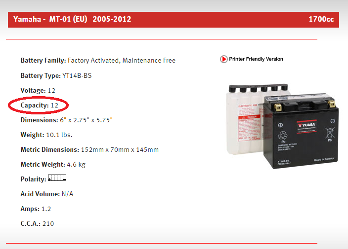

Queste sono le batterie originali che montano le nostre bimbe...
dati http://www.yuasabatteries.com/vehicle_search.php?action=showListing
Battery Family: Factory Activated, Maintenance Free printer_friendly.gif Battery Type: YT14B-BS YT14B-BS.jpgVoltage: 12 Capacity: 12 Dimensions: 6" x 2.75" x 5.75" Weight: 10.1 lbs. Metric Dimensions: 152mm x 70mm x 145mm Metric Weight: 4.6 kg Polarity: b.gifAcid Volume: N/A Amps: 1.2 C.C.A.: 210
Modificato da mimmo D.D.R.
... che hanno una capacità di 12 Ah, 8 in più rispetto alla BC al litio consigliata sul loro sito.
Io non leggo 12 amps ma 1,2 Lorenzo  :eusa_think:
Ma poi chi è che lascia il quadro acceso?  :D Comunque io non sono un tecnico per queste cose...mi affido a chi ne sa più di me...non è il mio campo!!
Questo perchè hai letto il valore errato. :P Quello giusto è quello segnato in rosso.
Non è solo una questione di lasciare il quadro acceso, il ciclo di ricarica della batteria attraverso l'alternatore non si attiva subito dopo l'accensione della moto, ci vogliono cinque minuti circa perchè si avvi. Due spostamenti di troppo in un parcheggio accendendo il motore e sei fregato. Ecco perchè ci vuole una batteria con una capacità più elevata rispetto a quella che ti hanno consigliato.
