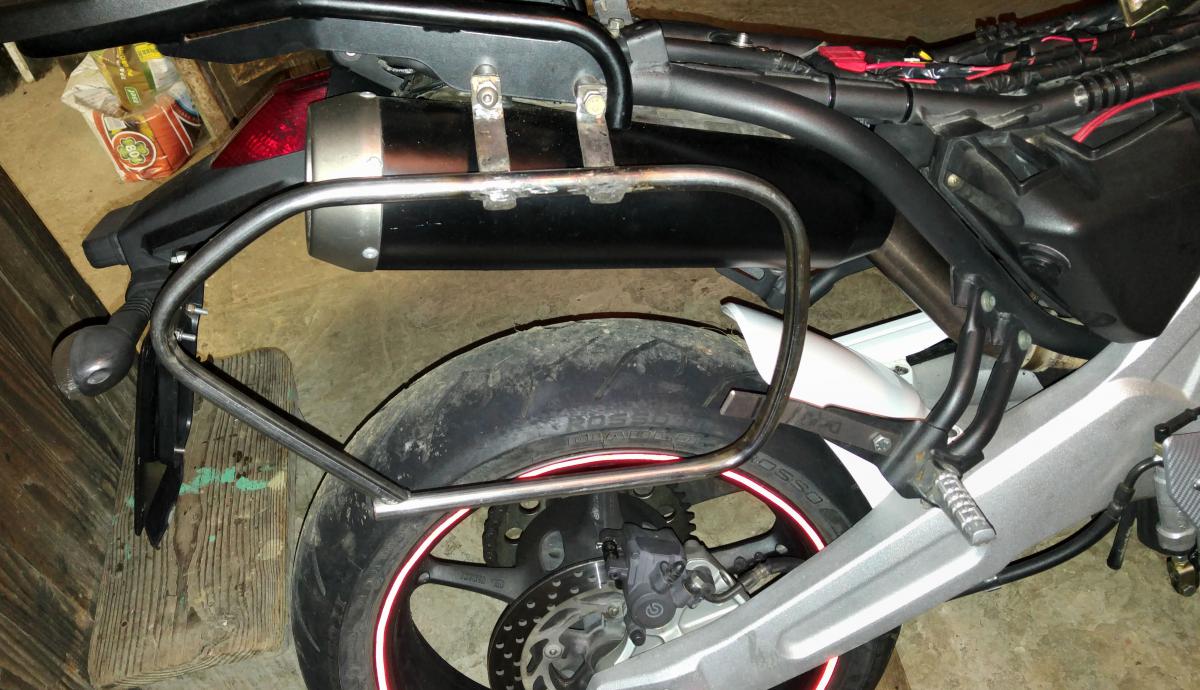

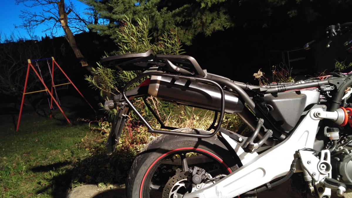

Nel weekend mi sono messo in testa un piccolo progettino. Sto preparando un viaggio un po piu lungo e ho comprato i borsoni della Givi piu grandi che ho trovato....pero i telai della Givi stanno da schifo sul portapacchi originale Yamaha e sono pure troppo piccoli per le borse da 40l.

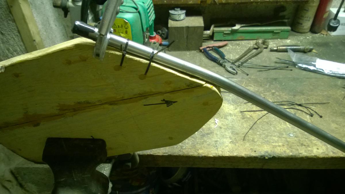

Quidi mi sono costruito da solo un piao di telaietti per meno di 20€. Se qualcuno volesse provarci, è abbastanza semplice. Se sapete usare una saldatrice è una passeggiata.
Materiale reperibile da qualsisasi ferramenta:
-3m di tubo in acciaio 20mmx1mm (4€)
-una barra da 1m 20mmx2mm (3€)
-vernice spray nera (5€)
-primer (3€)
altra roba...
-saldatrice
-sabbia
-una tavola di legno
-Sega e smerigliatrice
-trapano
Lo scopo dell progetto non era un lavoro perfetto o super elegante...volevo solo fare dei cavolo di telai un po piu resisrenti, con costi contenuti.
Se a qualcuno interessano istruzioni, misure, etc., sono disponibile :)

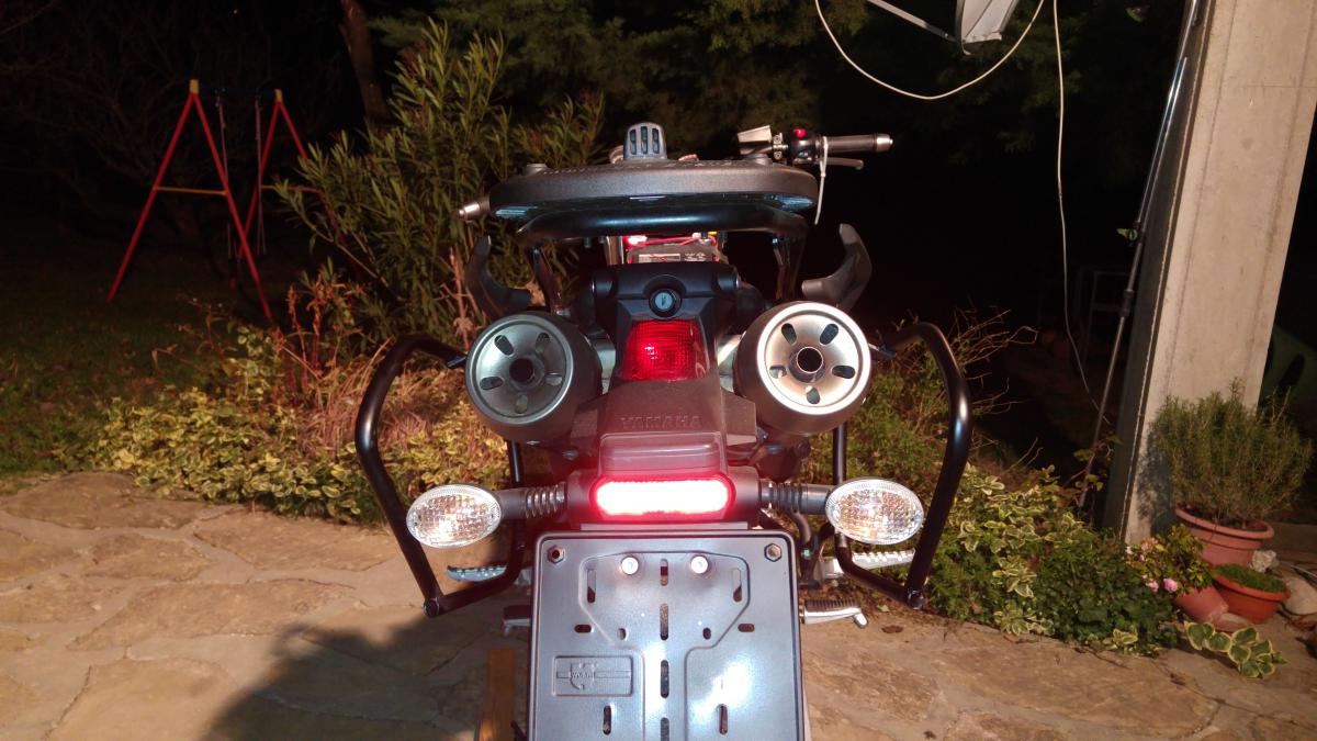

Si, si pure le borse devono essere un po modificate....sto ancora pensando al sistema di sgancio rapido da adattare. C'è una parte un po imbottita sulla parte che va ad appoggiarsi al telaio e da li posso accedere al rinforzo interno, sostituirlo, mettere ganci, e ricucire il tutto in modo "pulito" :) Le cinghie originali le terro comunque per sicurezza. Devo solo vedere il peso che riescono a sostenere i telai con vibrazioni e curve. Per ora un peso da 10 kg ad ogni lato tiene abbastanza bene, ma forse dovrei saldare una sezzione di traverso sulla parte posteriore...non si sa mai. Forse ci viene fuori qualcosa di buono :D
