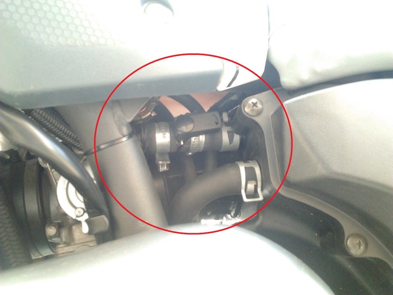

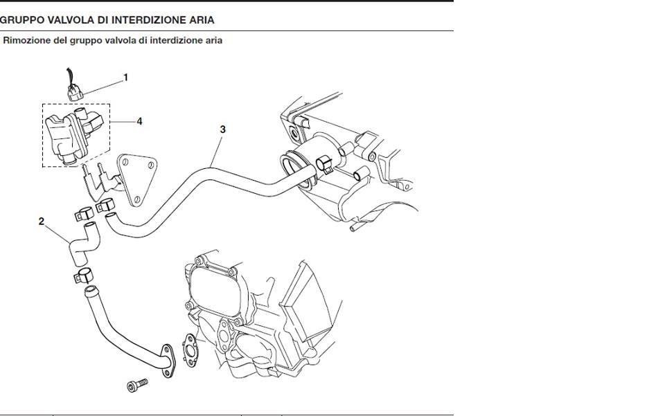

Acronimo di Air Induction System , non è altro che il circuito dell'aria secondaria, tale sistema ha lo scopo di immettere aria nello scarico, per facilitare la combustione dei gas di scarico, e di inalzare in tal modo la temperatura di tutto l'impianto di scarico per facilitare il lavoro del catalizzatore... questo sistema è esclusivamente un sistema economico anti inquinamento ed è il principale responsabile dei botti e delle fiamme che produce la nostra moto... tutto questo viene accentuato in caso si montino scarichi aftermarket non catalizati (che io sappia solo Ackrapovic hanno una versione catalizata pe la nostra moto), pertanto montando scarichi aperti questo sistema si rende inutile... sò che a qualche d'uno di voi i botti e le fiamme piacciono, ma per coloro come me che non li sopportano c'è un sistema radicale per eliminarli, rimuovere completamente AIS,questo comporta lo smontaggio del serbatoio,della batteria, del radiatore e dei collettori di scarico,e la chiusura con apposita piastra della luce sul cilindro.

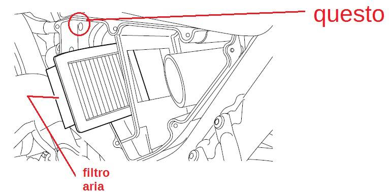

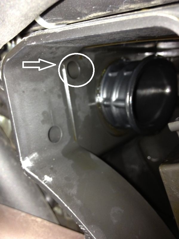

oppure più semplicemente, basta tappare il condotto di aspirazione di tale sistema, che si trova nel fianco sinistro dell'airbox..in questo caso non va staccata la connessione eletrica del solenoide (eletrovalvola che apre e chiude il passaggio dell'aria) inquanto lo stesso rimarebbe sempre aperto e i gas di scarico surriscalderebbero i condotti....
io ho tappato il foro con del nastro adesivo, si può usare un tassello ad espansione , quelli da muro per intenderci, o ciò che si preferisce... questo metodo l'ho testato personalmente su diverse moto compresa la mia, con scarichi aftermarket con scarico originale, in ogni caso i botti sono letteralmente scomparsi.

quindi la soluzione ottimale è tappare solo il buco nell'airbox? e lasciare tutto il resto montato e collegato?
si è molto più semplice e non ha controindicazioni... e quando vai a revisione togli il nastro e sei aposto
funziona al 100%, botti spariti!!!
confermo in pieno. verò è che lo scorreggiamento era "particolare", ma devo dire che non mi manca per nulla.... :P
io ho provato a interrompere il flusso di aria mettendo un classico rubinetto in modo da poter decidere senza dover aprire la scatola del filtro ogni volta.. della seria "botti si-botti no" .. a me sembra funzionare bene..
soluzione interessante ... ne prendo nota
