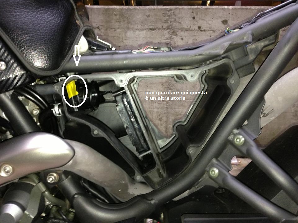

ecco le delucidazioni , molto semplice un pezzo di nastro americano...quello giallo in foto.
senza staccare il collegamento eletrico con l'ECU la valvola normalmente aperta continuerà a funzionare, ma con il pezzo di nastro non immetterà aria nello scarico, e le lamelle all'inteno della valvola solenoide impediranno ai gas di risalire, quindi non c'è nessun tipo di controindicazione.

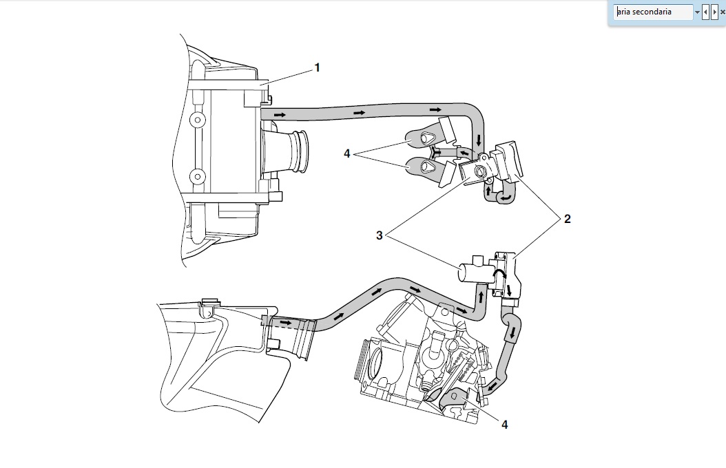

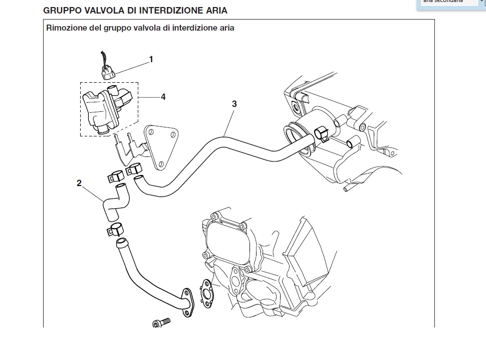

Tranquillo nessun problema... se hai un manuale dove si parla di aria secondaria puoi individuare il o i tubi da chiudere... avendo 2 cilindri probabile anzi sicuro che i tubi sono 2 la valvola solenoide potrebbe essere una, ma è da vedere da vicino... ;)
