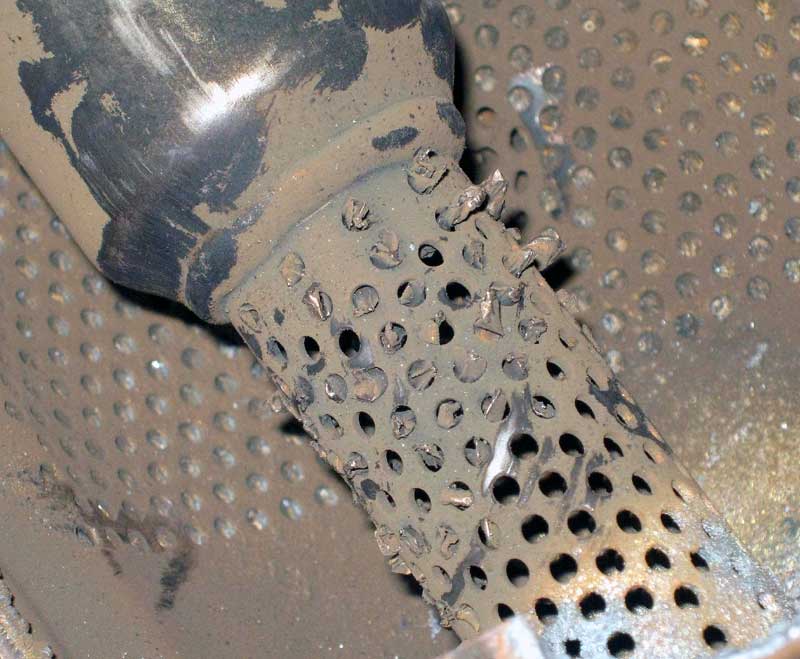

secondo me .. l catalizzatore è defunto dopo i primi 3..4000 km a causa degli scoppiettivi .. basta vedere in che stato sono nel post in cui ho aperto una marmitta di scarico..
ma non è che mi trovo i catalizzatori a pezzi all'interno dello scarico? negli akrapovic si trovano nei collettori quindi se si sfrantumano mi cade tutto nella Y
non si frantumano... si riempiono di porcheria varia e fanno da tappo... meglio distruggerli completamente e liberare lo scarico... toglierli è impossibile senza tagliare il tubo... ricordo che un utente lo aveva fatto..una bella trapanata , o come suggeriva il don infilaci una forchetta ,torci e tiri..dovrebbero uscire...
mi dispiace contraddirre il mio socio mago .. ma i catalizzatori si autodistruggono in tanti pezzetti e si piantano dappertutto.
i pezzetti piatati nei fori sono i resti del catalizzatore
ffiuu, per fortuna li ho tolti...... :lol: :lol:
azz...munta questa foto non me la ricordavo... bapep io li toglierei... negli akra sono messi dopo la y, se si riducono cosi meglio non starti dietro ....hahahaha
