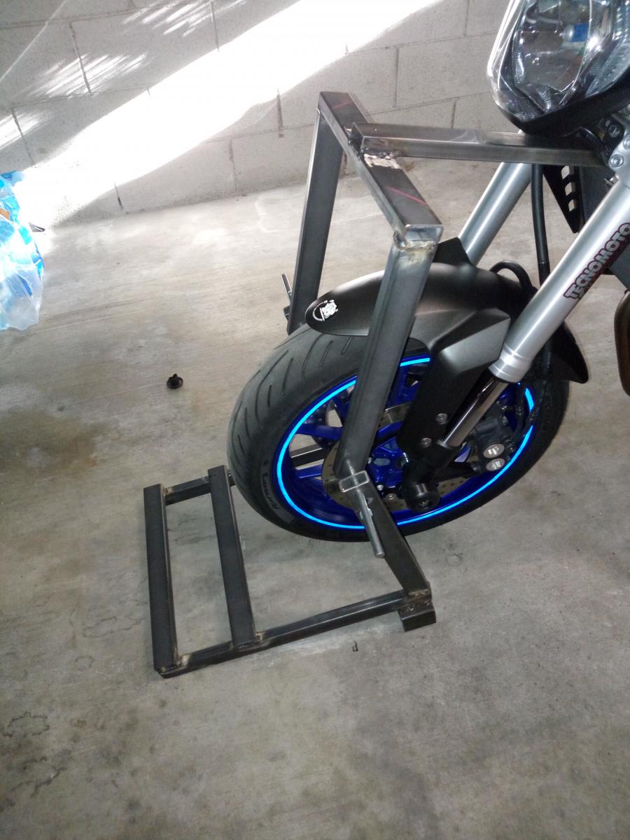

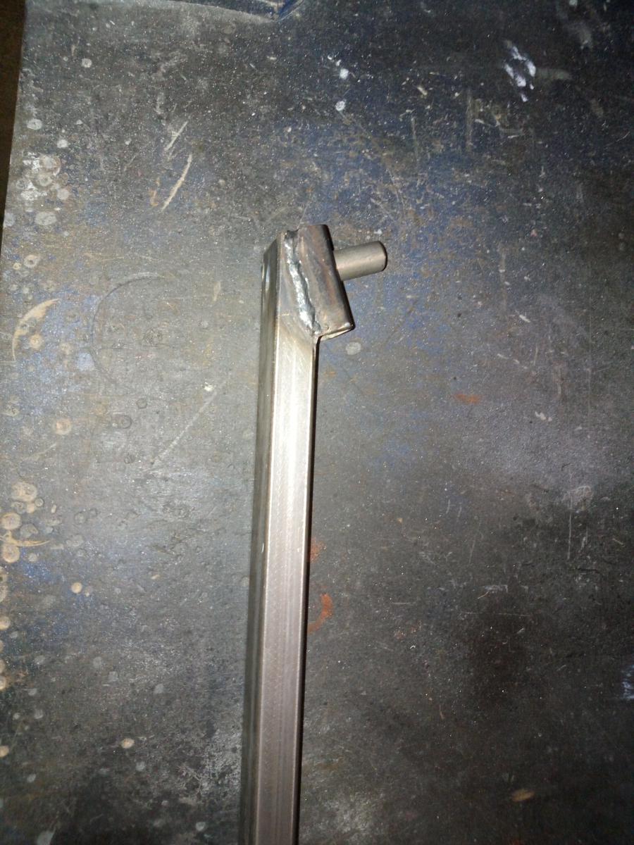

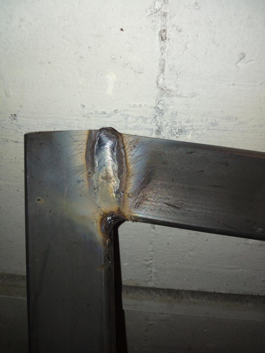

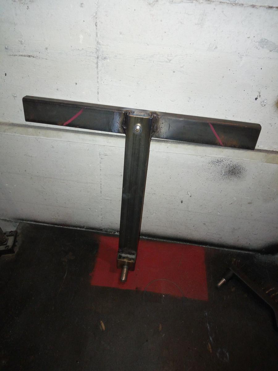

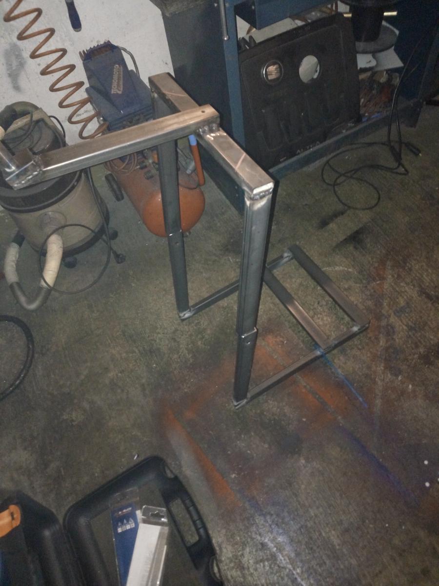

A proposito di cavalletti ......
Cosa stò facendo?
Costruendo un cavalletto che alza la moto dalla piastra di sterzo
Esatto :)
Molto bello!!! Questi tipi di lavori sono i migliori![emoji16]
Ci sono quasi :)
Quasi finito, ancora due rinforzi, due rotelle e passa in verniciatura.
Grande willy
