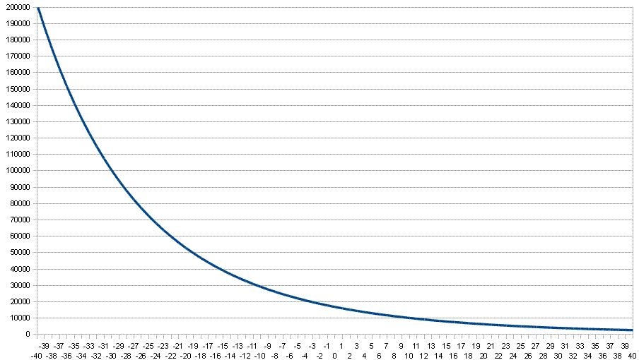

La IAT è una NTC ovvero una resistenza che aumenta di valore col diminuire della temperatura

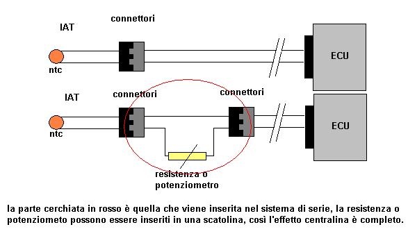

Se vogliamo aumentare la benzina bisogna far credere che l'aria sia più fredda e quindi aumentare questa resistenza.... mettendo un potenziometro come si fà con le centraline tipo memjet si ottiene un miglioramento momentaneo , al variare della temperatura dovremmo continuamente variare la resistenza...
ma la IAT non è lineare , cioè aumenta e diminuisce la sua resistenza in maniera logaritmica creando una curva
mettendo una resistenza fissa , o un potenziomero lineare otteniamo l'aumento della resistenza in modo anomalo ed inaspettato per l'ECU che andrà in recovery nel migliore dei casi
dove la linea blu è la curva originale, la rossa la linea ideale , la gialla quella che si ottiene con un potenziometro, dove solo ad alcune temperature coincide con la rossa
Sembra una sfida ardua trovare una resistenza che aumenti e diminiusca da sola quando serve e invece è di una banalità disarmante.
Basta usare una nuova seconda NTC che segua il più possibile la curva che a noi interessa, vi risparmio i calcoli e le definizioni e classificazioni tecniche dei termistori, ma grazie al lavoro di Giuseppe che ha definito esattamente la curva della NTC originale trovandone una che si poteva adattare alle nostre esigenze, ho fatto alcune prove, e devo dire che quella trovata da Giuseppe non era proprio la più adatta, inquanto seguiva si la curva dell'originale, ma troppo in alto ingrassando smisuratamente, pertanto ripetuti i calcoli e i test , nonche documentandomi e confrontandomi con un altro smanettone ligure che gioca con le BMW ( dal suo blog ho tratto parte di questo post ) ho trovato il termistore( NTC) adatto alla motorella.
rimaneva solo il problema di renderlo plug and play.La soluzione migliore sarebbe di aprire il supporto originale ed inserire la nuova NTC, ma dati i costi dei ricambi yamaha ho prerferito adattare un connettore simile, in modo da mantenere l'originale integro.
