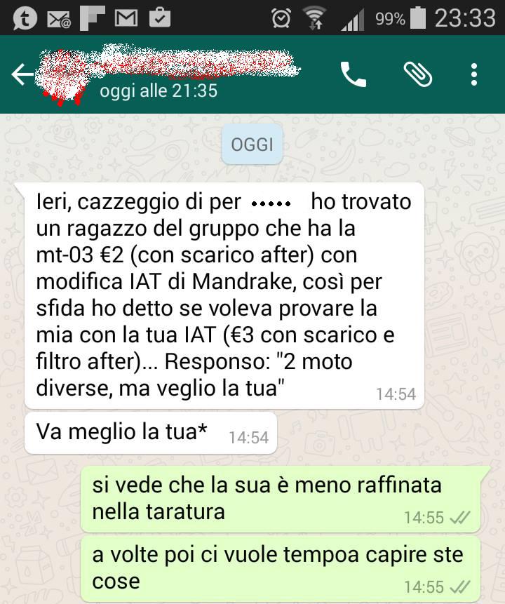

Se per @belinassu va bene,a questo punto vorrei acquistare una sua IAT... Gliela prenoto per la prima decina di Giugno,voglio fare questa prova... Aspetto notizie
non so se riesco a fartela in tempi così brevi...
devo mettere a punto una resina anti-intrusione...  :lol:
ci devo mettere anche un dispositivo di autodistruzione per quando cercano di aprirla per vedere come è fatta....
mi costerà una fortuna farti fare sto test...  :lol:
ah beh ma quelli li sto già facendo con altri tester se è per quello....
e senza il pensiero di dovermi mettere le mutande di ghisa....  :rolleyes:
e cmq arrivano anche risultati interessanti.... da fonti super partes...  ;)
Modificato da belinassu
A parte resina anti-intrusione,dispositivo di autodistruzione e mutande di ghisa[emoji846], ce la fai a realizzarmela??
il problema non è RIUSCIRE a fartela, ma SE dartela...
io vedo tanto fumo in pubblico, ma tolto quello la puzza di bruciato resta...
e non mi sembri neanche tanto preoccupato di dissiparla... :ph34r:
quindi tenendo conto del tuo totale (100%) grado di soddisfazione con le modifiche del TUO amico,
non vedo che senso ha farti fare dei test sulla mia filosofia di modifica (esponendomi di nuovo alla copiatura),
quando posso continuare a farli serenamente, e senza conflitti di interesse, anche con gli altri
(che pure hanno provato la tua soluzione, e quindi parimenti attendibili in un confronto trasparente).
Allora non facevi prima a dire di no,senza girarci intorno ?? Se vuoi che una "tua" realizzazione non venga copiata o tentata di copiare ,tienila per te e non pubblicizzarla... Detto questo ,fai come meglio credi...
