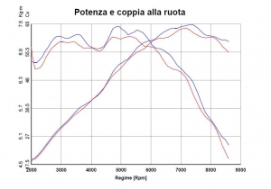

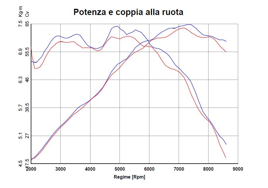

gli aumenti che ci si possono aspettare sono dell'ordine dei 2 cv...
che sono cmq di tutto rispetto per la modifica che è...
Bisognerebbe bancare la nostra per capire, a polso sembrano di più, probabilmente accordandosi con la modifica al filtro è il resto ha tirato fuori di piu.
Buongiorno ragazzi..voi bancate,intanto io mi diverto:)
ha ragione belinassu, la vera differenza è l'erogazione non il valore massimo ;)
il valore massimo interessa relativamente, mi piacerebbe vedere la differenza ai medi dove si sente di più il cambiamento :blink:  :blink:
