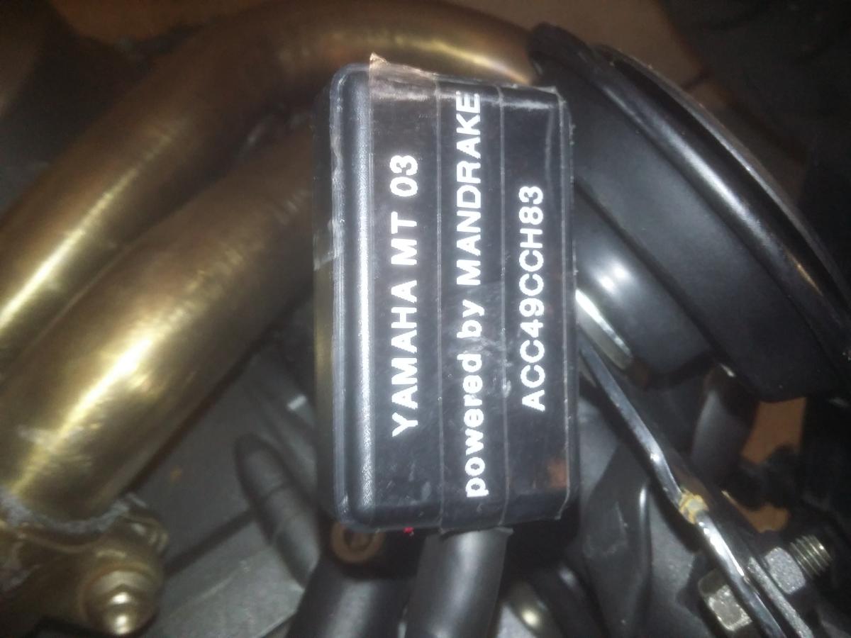

Qualcuno mi sa dire qualcosa a proposito di questa mandrake?? è buona ?
E' circa da settembre che visito questo forum e ho visto numerose discussioni in merito a queste "estensioni", ma non so come paragonarla ad altre tipo "commander 3 ..."
Preciso MT03 anno 2007 con scarichi rads italia e risolto il non problema dei botti come indicato nelle precisissime discussioni del "mago"
grazie
