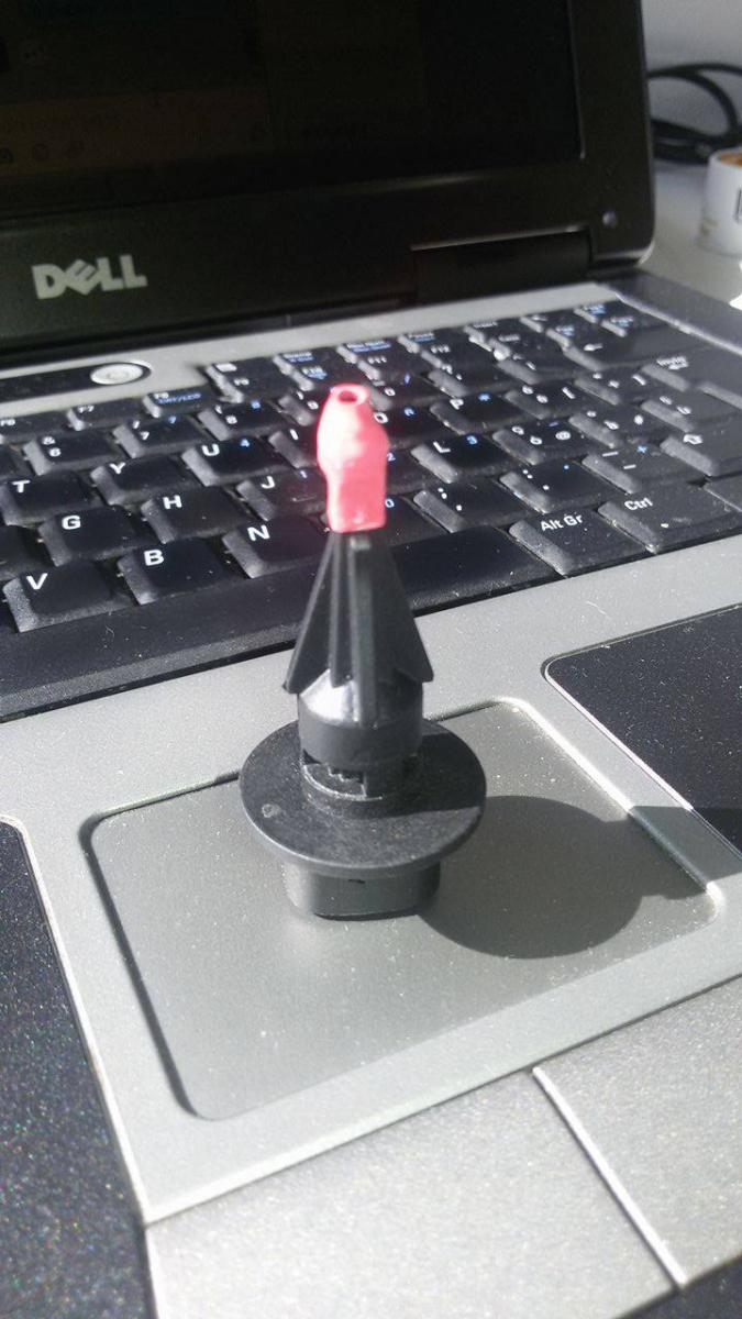

...questa parte oggi. versione rossa per €3  ^_^

Ciao a tutti, sto seguendo con interesse la discussione ed intervengo solo per dirvi che, complice il fatto che in questo momento il lavoro mi lascia un po' di tempo libero, sto lavorando ad una nuova versione del "famoso" accrocchio che dovrebbe rimediare ad alcune limitazioni del progetto originale.
Limitazioni che, ci tengo a dirlo, non ne pregiudicano comunque il funzionamento.
Per verificare alcune mie ipotesi ho voluto vederci chiaro e mi sono messo a fare delle prove, cominciando col campionare il segnale della sonda (con un oscilloscopio digitale, visto che la base dei tempi di uno analogico non me lo avrebbe permesso) per avere ben chiaro di che tipo fosse.
Poi, dato che sarebbe stato scomodo fare le prove direttamente sulla moto, ho realizzato un emulatore di sonda lamba che a dirlo sembra una cosa complicata, ma in realtà è di una banalità sconcertante. Basta usare un 555 (se sapete cos'è sapete anche come si usa ...)
Il passo successivo è stato quello di studiare la funzione di trasferimento dell'apparecchio per capire esattamente cosa faceva (diciamo che lo si può considerare una specie di ACG con in più un offset sull'uscita ...)
Una volta verificate le ipotesi mi sono voluto togliere una soddisfazione. Aprirlo sarebbe stato impossibile perché poi, se mai avessi voluto, un domani non l'avrei potuto rivendere (il circuito è pure annegato nella resina ...)  e così gli ho fatto fare una radiografia con uno di quegli apparecchi che, ad esempio, sono impiegati negli aeroporti :-)
Un ulteriore conferma alle mie ipotesi è venuta dopo aver effettuato un''accurata ricerca nei forum anglofoni che mi ha permesso di trovare quello che, secondo me era lo schema originale.
Il problema che affligge il nostro motore non è un caso isolato, anzi è noto da tempo. Se a questo si aggiunge che l'elettronica montata sulle moto è - salvo rare eccezioni - indietro di 20 anni rispetto a quella delle macchine, capirete che a tal riguardo non c'è proprio nulla da inventare perché è già stato fatto tutto.
Nella mia versione la differenza principale riguarderà l'uscita, che non sarà fissa come nell'originale, ma regolabile in un ristretto range a secondo delle condizioni di utilizzo.
Se poi avrò tempo vorrei svilupparne un'altra versione a microprocessore - avevo già pensato ad Arduino Nano - da usare in abbinamento alla ECU originale. ma per questo ci vorrà ancora un po' di tempo.
