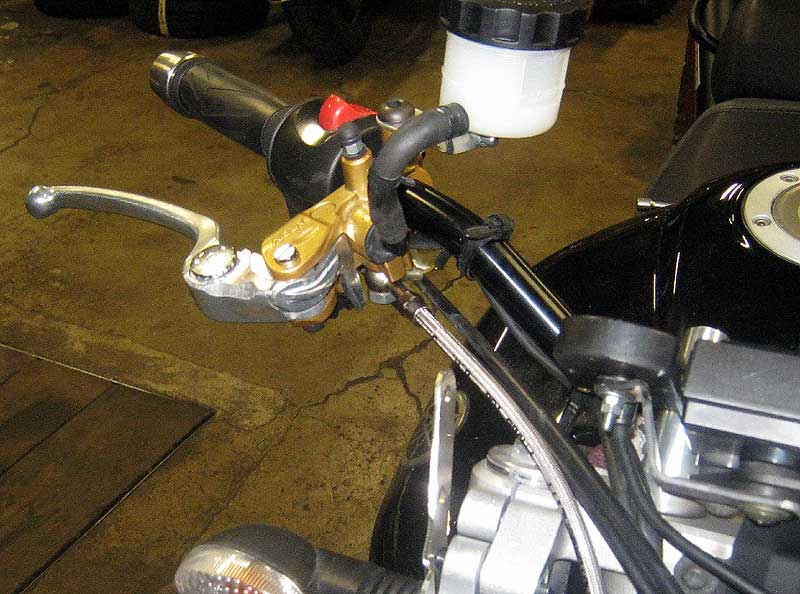

Qualcuno del forum ha montato una pompa radiale simile o di altra marca?
Io ho montato la radiale NISSIN sulla mia 03 ...
per quel che mi riguarda .. la Nissin, sia come pompe che come pinze, è anni luce meglio che le italiche ..
e mi dispiace ammetterlo
Opterei per una Brembo RCS però con pistone da 17mm, si abbina meglio alle pinze radiali Yamaha
