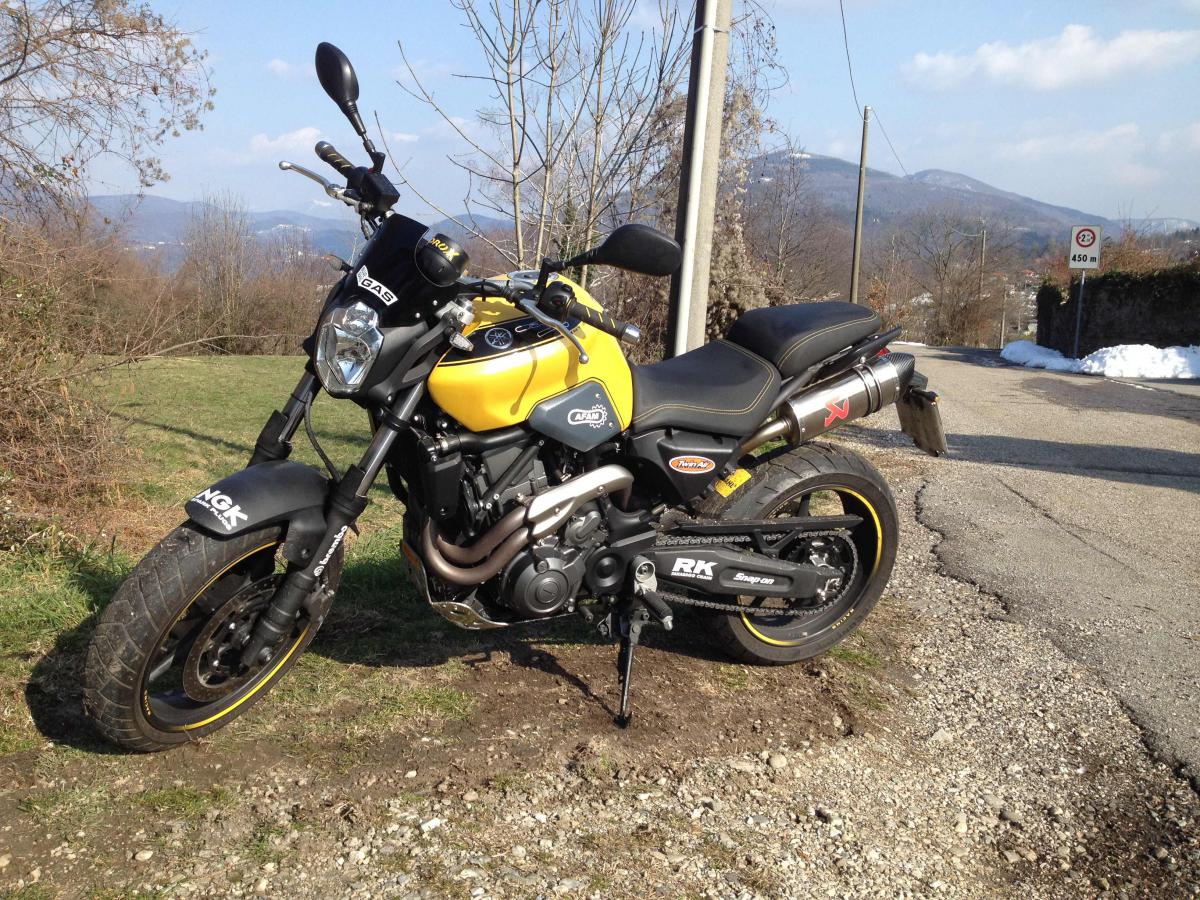

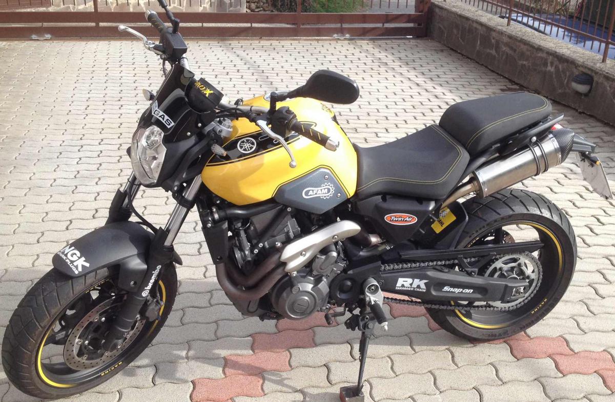

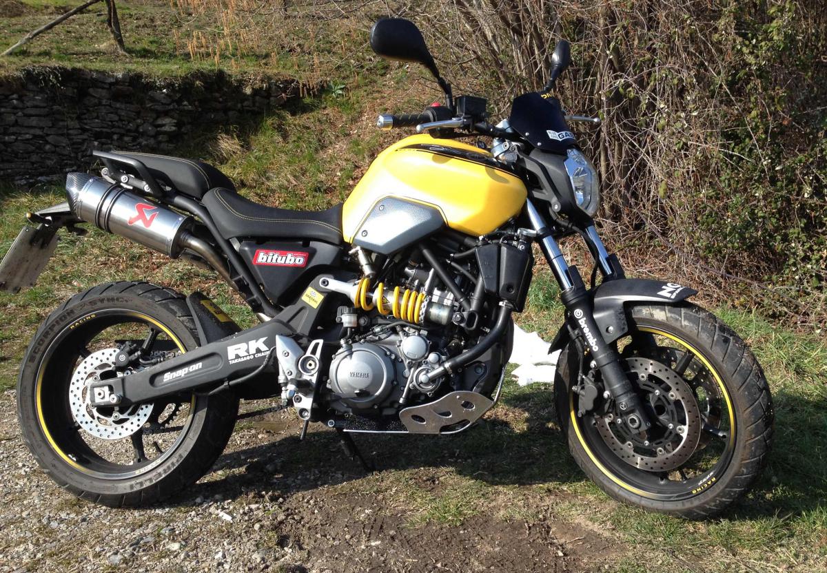

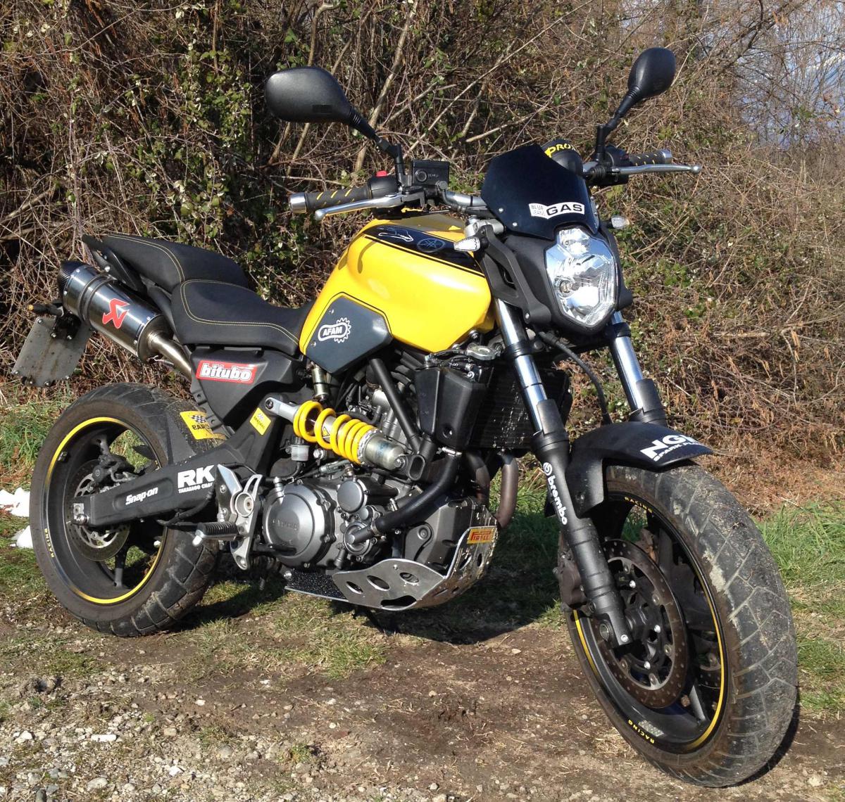

Ciao, allego le foto della moto dopo un mesetto di lavori vari. Comprata con 5000 km completamente di serie..

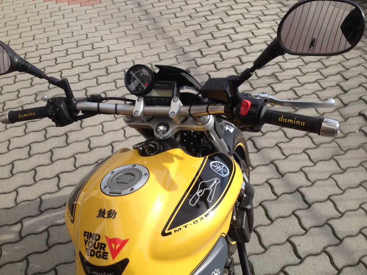

So che è ben misera cosa rispetto ai lavori che vedo qui dentro, voglio comunque ringraziare tutti per i preziosi consigli che ho trovato nel sito, e che ho messo in pratica: Dall'accrocchio del buon Mandrake che funziona alla grande, alla modifica alle forcelle con disegno di Muntagnin, filtro, marmitte, manubrio e tutte le altre cose che ho trovato nelle varie discussioni.
E' la mia 25ma moto (sono vecchietto) ma l'entusiasmo e la voglia di smanettarci è sempre la stessa.
Provata tra i tornanti delle mie valli ed è uno spettacolo da guidare..
Ciao a tutti
Roby

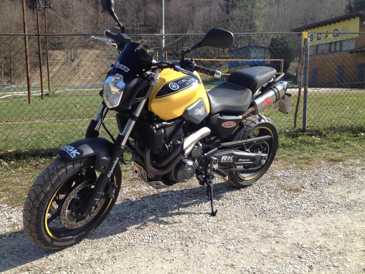

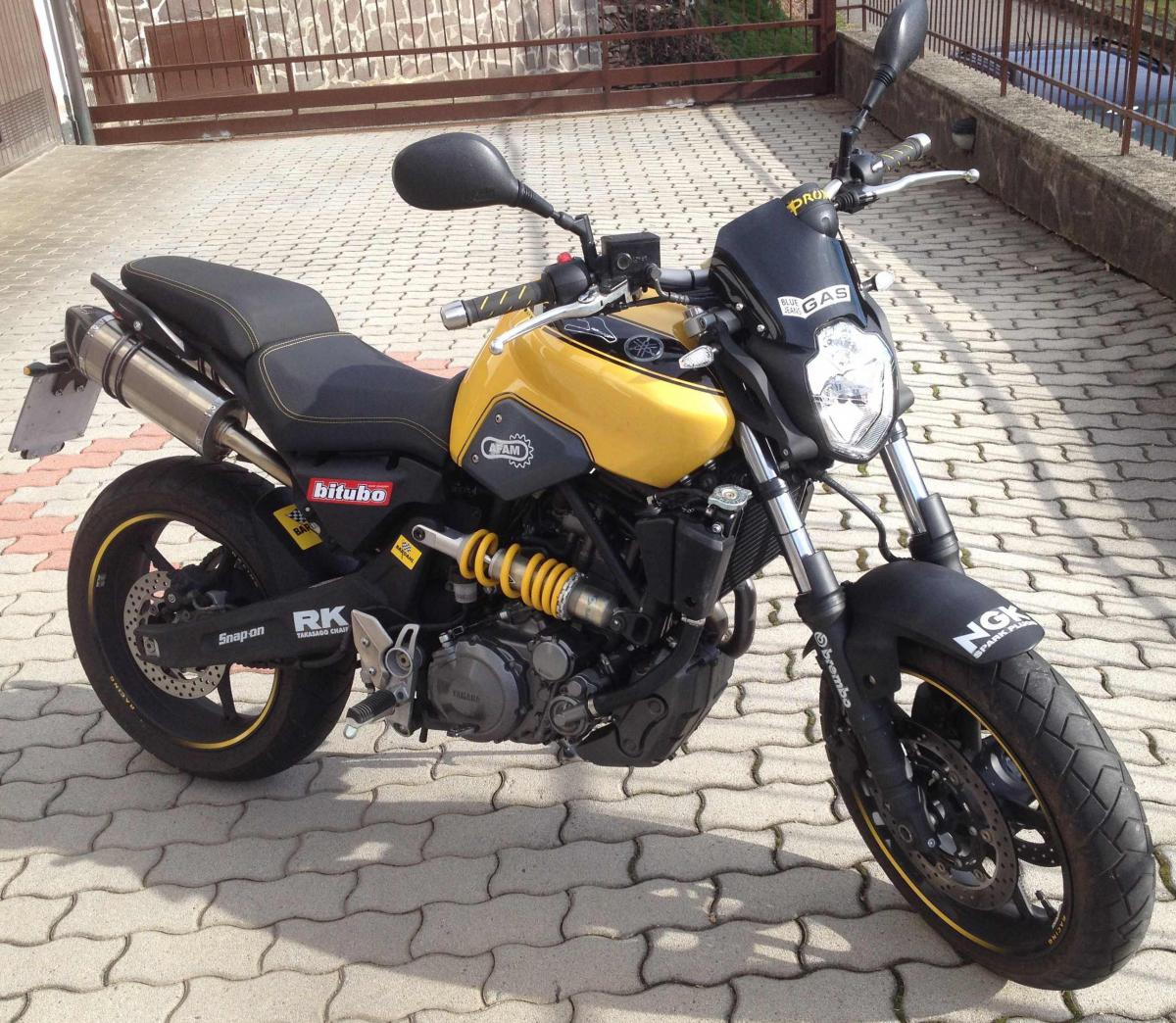

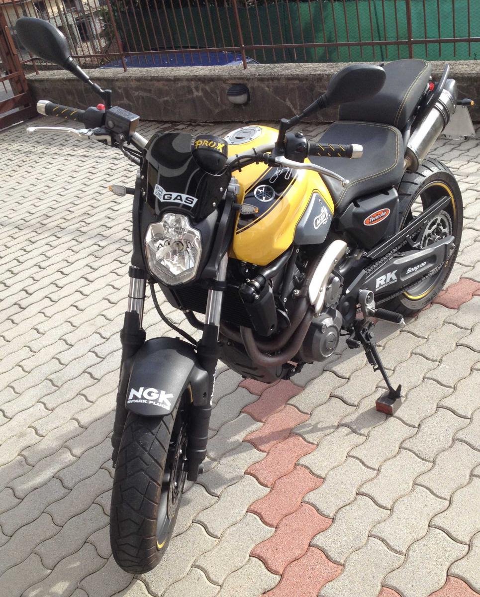

Allego foto dei lavori ultimati, e nel suo ambiente naturale.......
Con silenziatori ottimizzati, filtro sprinfilter, cassa filro modificata,corona da 45 gira davvero bene..
Mancano due gomme più fuoristardistiche e via per le montagne..
Ciao a tutti
Roby

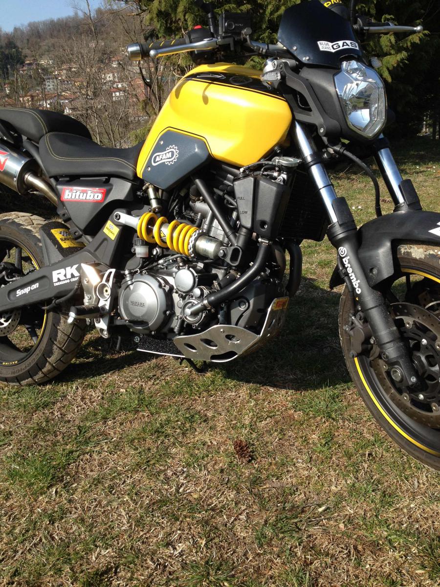

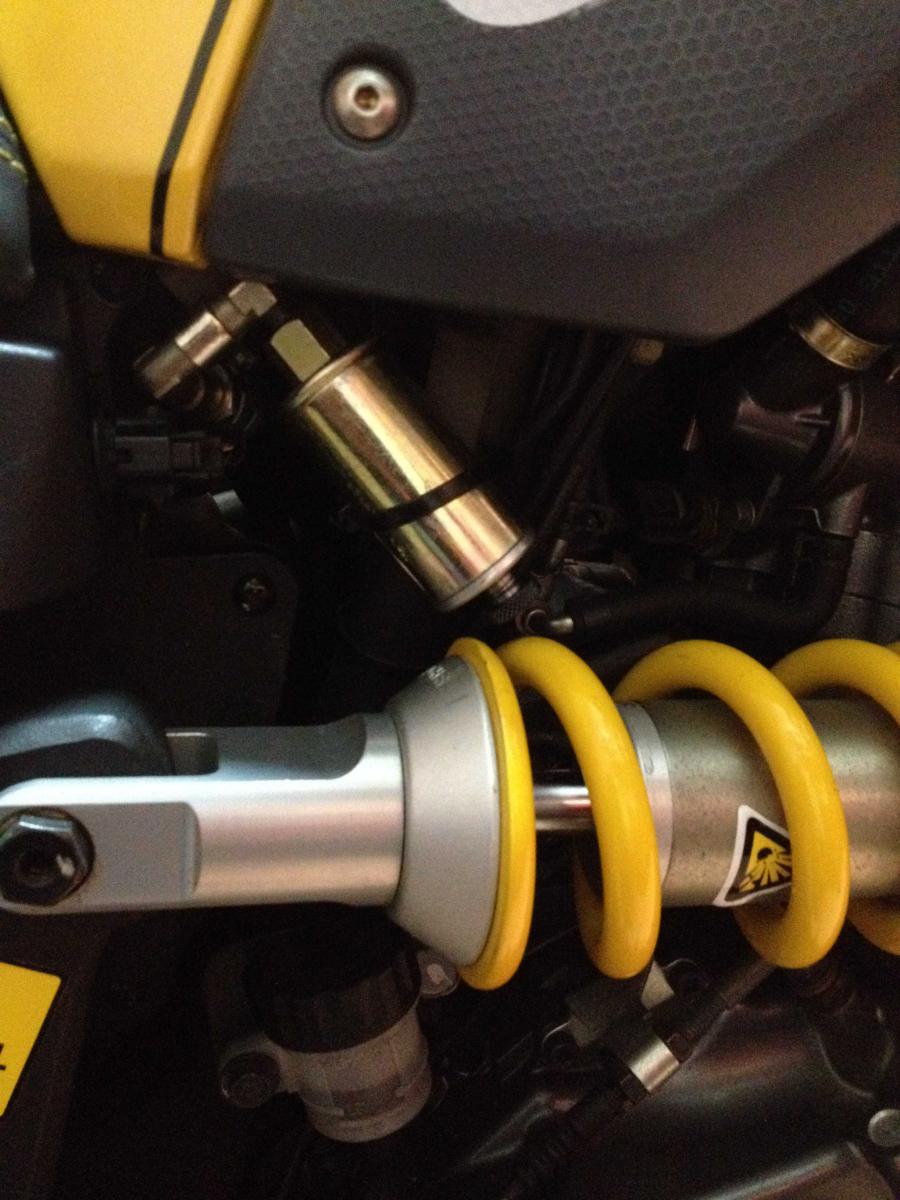

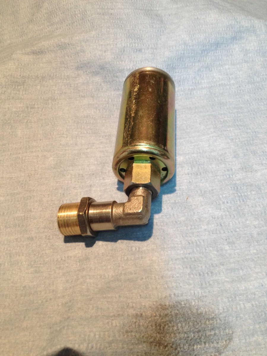

Cosa è il cilindro della foto nel post #6 ?
Ciao, è per convogliare i vapori dell'olio, è ricavato da un bocchello di un cannello a gas tipo quelli che si usano per scaldare il catrame. All'interno c'è un tubetto che arriva a due terzi, al di sopra del tubetto in concomitanza dei fori un filtro in spugna tecnica per evitare che i vapori fuoriescano, sul fondo ho ricavato un tappo di alluminio con una manopolina svitabile per svuotare l'oiio.
Volevo costruirla in alluminio, poi ero in giro per un  briko center... 5 euro e 10 minuti sul tornio.........
Grazie mille
Le Gialle sono spettacolari, ed ovviamente io sono di parte! Complimenti per il puntale/paracolpi, ma è una lavorazione artigianale?
Grazie mille, è di un KTM 400 della Mecasystem: un giorno di lavoro per adattarlo e fargli i supporti adatti.
Ora si può anche sollevare la moto con il cric da auto per lavorare sulle forcelle, a prova di bomba, lo volevo perche  faccio qualche sterrato e i tubi olio ed il carter a vista mi mettevano l'angoscia.. Ho valutato l'originale,ma non mi piaceva molto...
