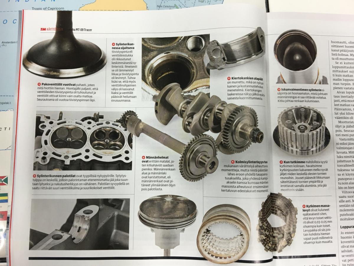

Brutte notizie! Come sapete vivo in Finlandia.
Un noto mensile finlandese, che tradotto sarebbe "Mondo della Tecnica" ha smontato pezzo per pezzo il motore di una TRACER del 2015 con 40.000 km.
Ok, passi per il mono che fa schifo anche da nuovo....
Ma la cosa che mi ha preoccupato di piú é che le valvole sono andate e che per evitare danni maggiori in pratica si deve rifare la testa!!!
Questo fine settimana c'é la fiera delle moto e la Yamaha mi ha dato un biglietto omaggio.
Il motore smontato sará allo stand del mensile TM.
Chiederó di piú e faró delle foto.... e ovviamente chiederó lumi allo stand Yamaha.
Peró sono preoccupato....
Toni
Nota del giornale: Il test é iniziato il 26.3.15 e finito il 24.10.15
I piloti sono stati 18 in 14 paesi europei. I km sono stati 40.454 ed i tagliandi sono stati eseguiti come da libretto.
La moto é stata equipaggiata di borse laterali, bauletto posteriore e borsa (piccola) da serbatoio.
In piú sono stati installati faretti antinebbia e manopole riscaldabili.

40k? C'è da prendere in considerazione il tipo di Olio utilizzato in primis... mi verrebbe da dire... così come chi ci ha messo le zampine! E non parlo solo di meccanica, ma anche di guida! Se dai a me una moto te la porto immacolata anche a 80k... dalla ad un mio amico e ti assicuro che a 20k è già ora che la smonti per 3/4 per sistemarla  :lol:
Sai quante persone hanno guidato quella moto? Se non ricordo male il numero esatto era 14...e sicuramente non pelavano il gas quando era fredda...

40000 fatti da dei tester che avranno tirato il collo a piú non posso al motore sono l'equivalente dei miei 100000..... Io penso alla salute.
