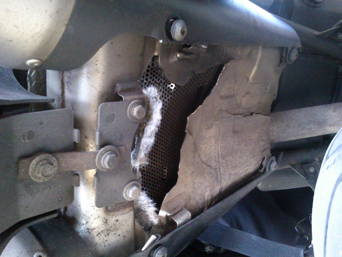

Pure io sono rimasto vittima del padellone esploso. Ho fatto un viaggio da Trieste fino a Gibilterra con la 03 e al ritorno il padellone è esploso intorno a Malaga...tutto il resto del percorso era a scarico aperto e la moto si comportava stranamente. Si sentivano piu botti da smagrimento e a velocità di crociera si sentivano tipo dei strattoni appena percettibili. In accelerazione andava OK...i consumi erano intorno ai 16km/l da Genova a Trieste...Credo di aver bruciato valvole e sedi come minimo perche facevano 45 gradi in Andalucia e spingevo al massimo perchè avevo fretta.....

E lo scarico
Ora ho montato un paio di GPR e con db killer motati la moto è tuttavia un po stranina. Fucilate pazzesche e comportamento strano a velocita di crociera. :(
