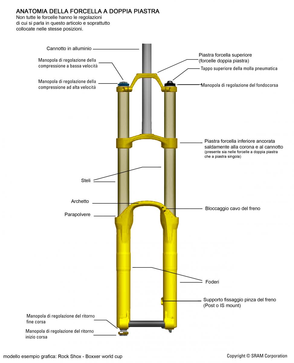

Ciao ragazzi,scusate l'ignoranza ma sono veramente alle prime armi con le moto e spero che con il vostro aiuto possa imparare molte cose
Vorrei sapere cosa sono gli steli su una moto e cosa sono le forcelle
Grazie in anticipo.
Aggiunto il prefisso al titolo discussione, come da normative del Forum.
Le sospensioni anteriori sotto il manubrio. Steli forcella o forcelle si parla sempre di quelli
Entrando un pò piú nello specifico le forcelle sono composte da stelo e fodero, lo stelo scorre nel fodero.
Comunque si possono definire come amortizzatori anteriori o sbaglio?
Sì certo, ma se parli di ammortizzatori anteriori ad un motociclista qualunque ti prende per babbo, e non mi pare il caso. :040: Usiamo il termine forcelle per le sospensioni anteriori, monoammortizzatore/i per quella/e posteriori. ;)
@Torquemaster , se sono due (tipo xjr) non sono "monI" ma ammortizzatori.
Il termine "mono" è stato adottato quando hanno cominciato ad utilizzare questa soluzione, prima tutte ne avevano due.
Corretto NON definire ammortizzatore la forcella, eventualmente "sospensione", perché esiste anche la forcella che regge la ruota e l'ammortizzatore che sospensiona. ;)
