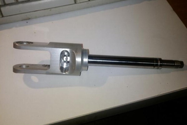

Terminata la modifica allo stelo di serie del mono MT-03
In pratica ho inserito la regolazione in estensione e sul serbatoio quella in compressione.

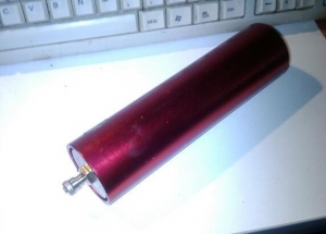

Il nuovo serbatoio con volumi ricalcolati

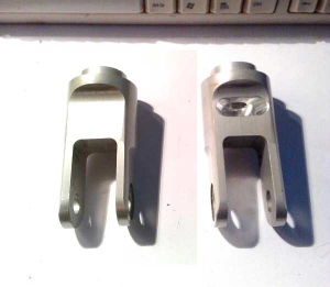

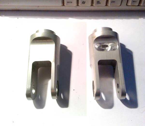

La forcella del mono modificata per consentire la regolazione

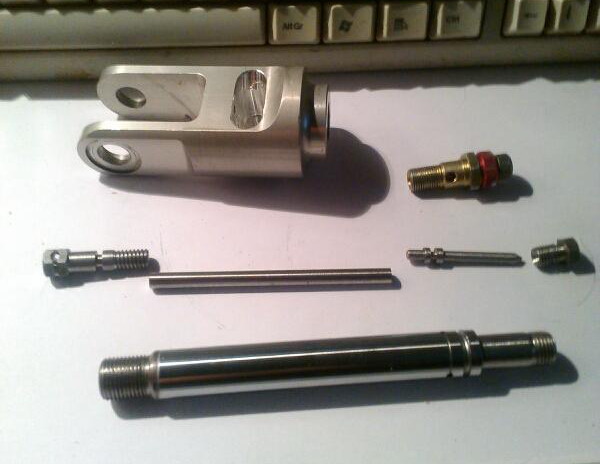

L'insieme dei particolari
in alto a destra della forcella c'è la valvola per la regolazione del flusso in compressione. Valvola che tutti montano sui serbatoi, mentre io penso che la monterò sul mono ... vedremo
Stelo e forcella assemblati
ora posso dire che è quasi come vorrei io .. ma soprattutto posso montarlo sulla mia moto e fare tutte le sperimentazioni del caso

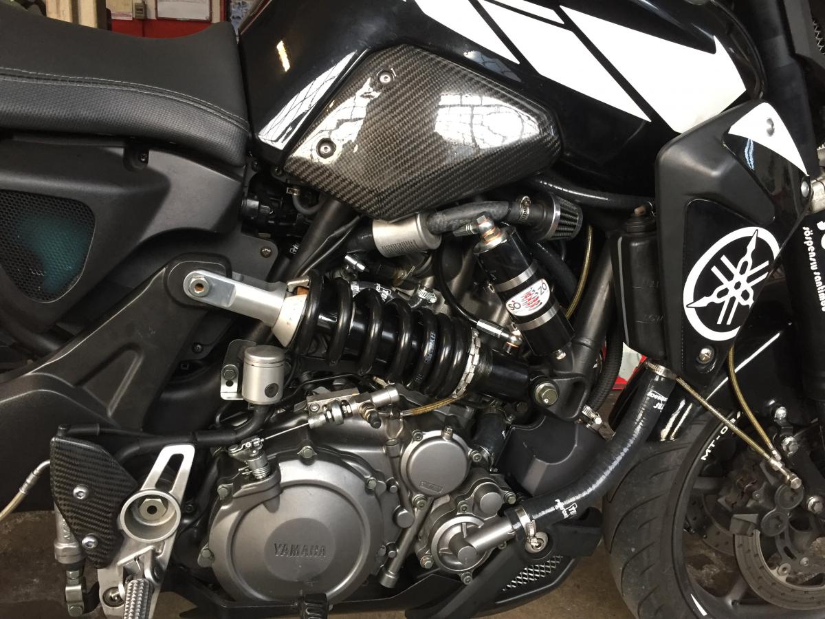

Ed ecco la penultima versione del mio mono.
- regolabile l'estensione.
- la regolazione in compressione non l'ho montata perchè prima devo controllare la fase di estensione. In pratica voglio fare un passo per volta
- serbatoio dell'olio ridimensionato per aumentare la quantità di liquido
- pressione variata. Con la regolazione, la frenatura è demandata al pacco lamellare e quindi la pressione può essere abbassata di molto
- il serbatoio è riposizionato, spostato dietro in modo che non prenda l'aria calda del radiatore.
PS: si lo sò mancano gli adesivi ed una fascetta, ma stava inscurendo e volevo provarla su strada.
