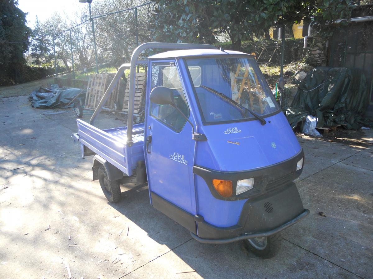

 certo aveva una ruota e qualche chilo di troppo per divertirsi davvero, ma con qualche serata in garage e un po di mancette spese (male a detta della mamma) è venuto fuori un apino cattivissimo, il 90% dei compagni di scuola prima mi derideva poi veniva a complimentarsi perché col motorino faticavano a starmi davanti :lol:  :D  :D .

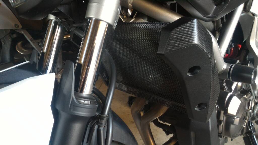

  • ultime modifiche casalinghe. Pararadiatore in lamiera di alluminio stirata. Sono soddisfatto del risultato ma così chiaro stona troppo, è troppo "luminoso". Lunedì lo porto e lo faccio anodizzare ner

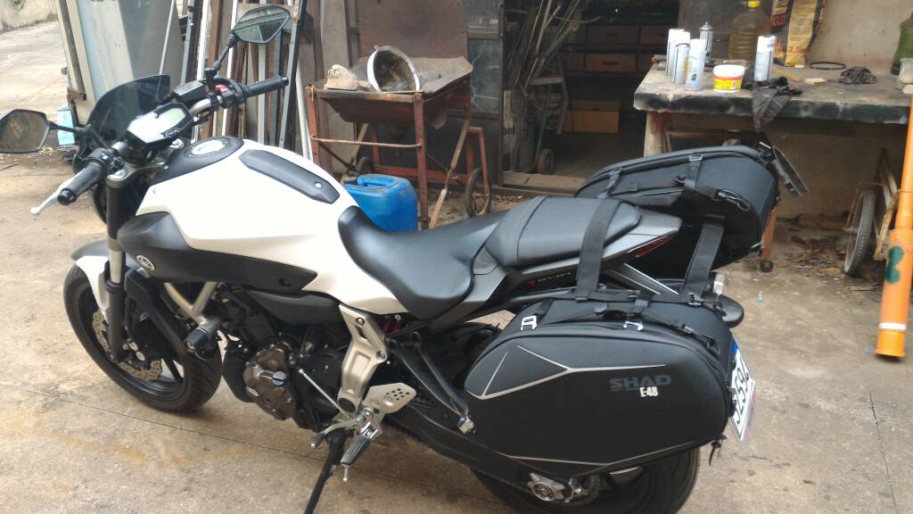

Nuove modifiche alla belva[emoji7]

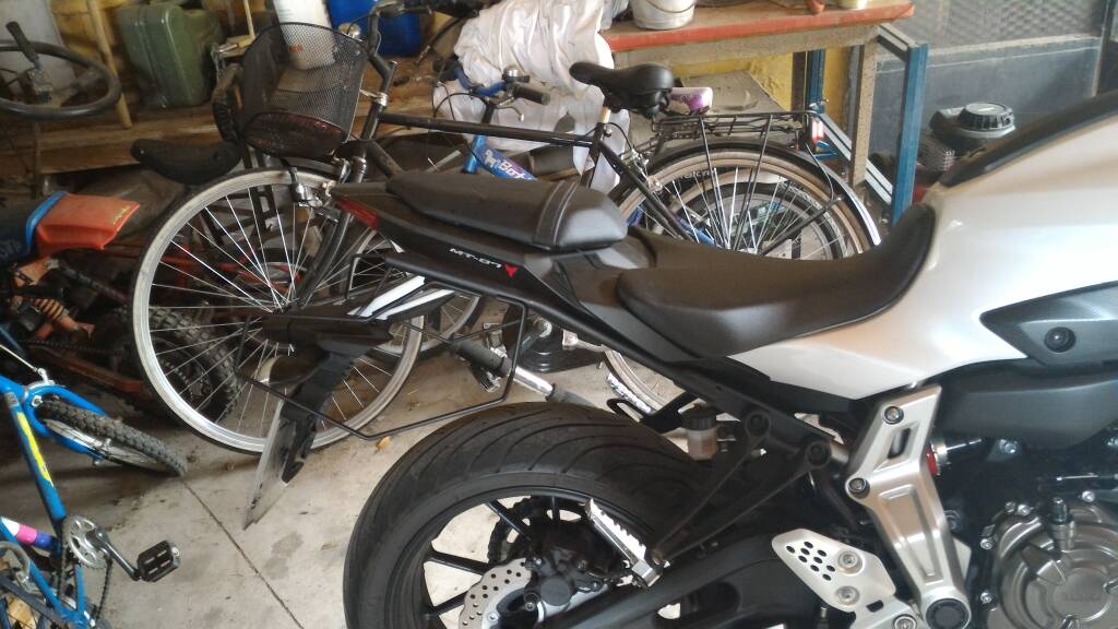

Montate borse laterali shad con supportipost-4956-14649477402727_thumb.jpgpost-4956-14649477521745_thumb.jpg
Molto ben fatte e economiche. I telaietti sono relativamente poco invasivi ma ugualmente brutti.

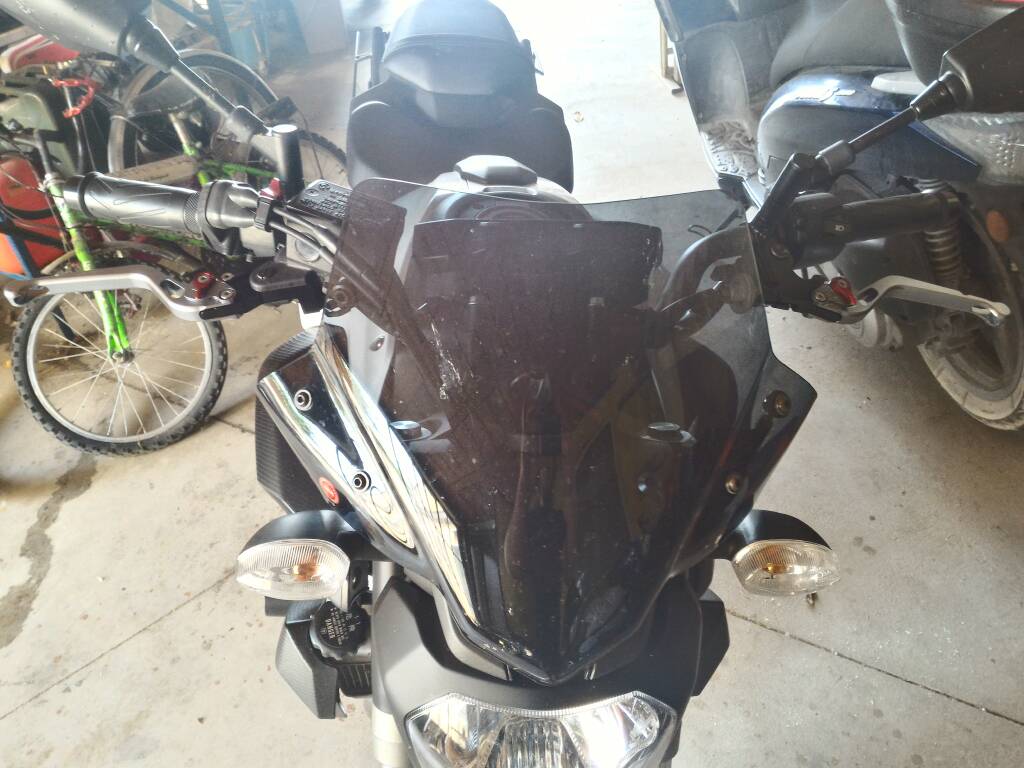

Leve regolabili "iron" di essemoto. Anche queste molto comode e ben fatte. Unica pecca è che al montaggio ho riscontrato un po troppo gioco sulla leva frizione e ho dovuto farmi al tornio una rondellina da 2 decimi per limitarlo. post-4956-14649478804318_thumb.jpg
Anche queste sono relativamente economiche come leve, ma sono soddisfatto del risultato finale ottenuto.
Speriamo mi risolvano il mal di frizione che soffrivo dopo un centinaio di km con quelle di serie[emoji6]

Colpa della morosa... vuole portarsi in vacanza tutta la casa water compreso[emoji29] [emoji23] [emoji23]
Ciao Lorenzo, benritrovato, vedo con piacere che anche tu ti sei fatto condizionare dalla Donna e sei stato liberamente costretto a montare valigie e valigette per portarsi via tutto il guardaroba!  :P

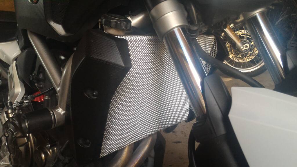

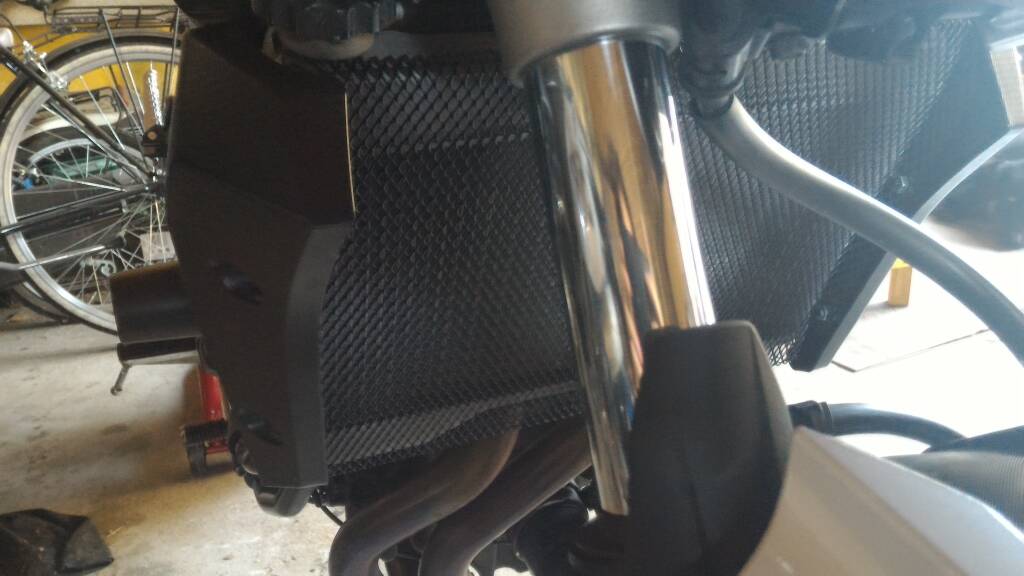

post-4956-14729912749424_thumb.jpg ultime modifiche casalinghe. Pararadiatore in lamiera di alluminio stirata.post-4956-14729913253138_thumb.jpg
Sono soddisfatto del risultato ma così chiaro stona troppo, è troppo "luminoso". Lunedì lo porto e lo faccio anodizzare nero.
Costo dell'intervento: 8€ di lamiera, 3-5€ di anodizzazione e 1 ora di lavoro
Modificato da Lollo96
Ecco il risultato finale post anodizzazione, non è rifinito benissimo, ma tuttosommato le "pecche" restano nascoste dai fianchetti.
