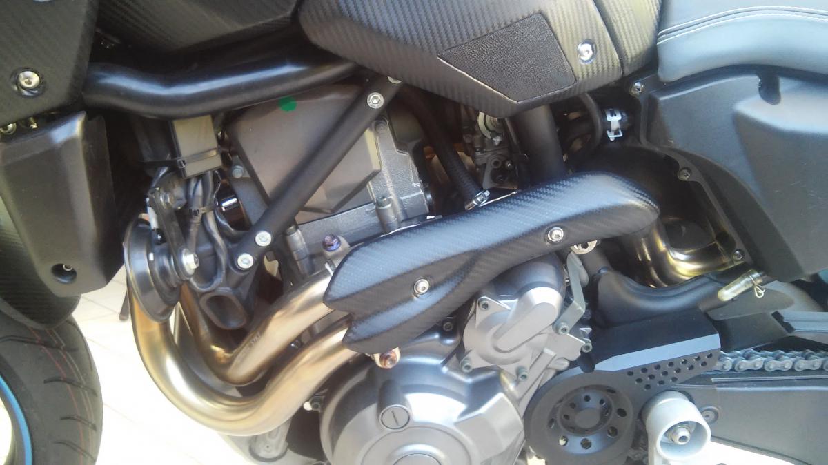

eh si puoi consigliarmi qualcosa per pulirli? purtroppo ho provato sia con benzina che con sgrassatori ma niente...sapete il colore dei collettori in origine? ( dorati o argento?)

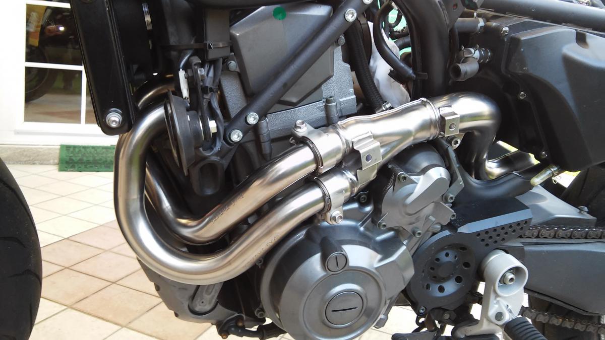

post-4072-0-41003500-1461912582_thumb.jpgpost-4072-0-42560400-1461912704_thumb.jpgci sono vari metodi, io ho grattato con carta vetrata fine per togliere il grosso, poi trapano in morsa con spazzola tipo scotch-brite, un po di pasta abrasiva e via... poi li rimonti, gli fai un bagnetto con il wd40... accendi la moto e li fai scadare per qualche minuto e prenderanno un colore dorato con riflessi blu nei punti piu caldi.
