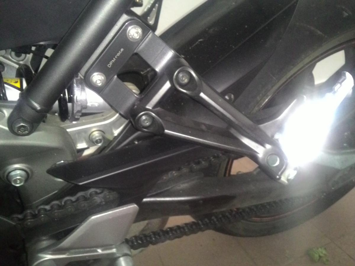

Probabilmente perché hanno curato la linea, ma presto come aftermarket arriveranno dei distanziatori orribili da vedere ma confortevoli per il passeggero. MT-01 docet. Esistono anche per la 07.
Scusa @gerribs riesci a linkarmi una foto dei distanziatori per la 07 o la 01. Non riesco a capire come possano funzionare[emoji29]
Mmm, non ho trovato nulla, adesso guardo più con calma.
In sostanza spostano il fissaggio delle pedane più in basso?
Su 07 09 10 e simili, la soluzione più semplice credo siano delle pedaline con attacco regolabile, in pratica hai la pedalina attaccata tramite una piastrina alla parte snodata, in modo da poter abbassare e arretrare di qualche cm...
Sulla 01 le pedane sono fissate diversamente e sono a scomparsa quindi impiegano dei semplici spessori per abbassare tutto il blocco pedana...
Scusa la foto strassa, comunque i distanziatori delle pedane passeggero sono sta roba qua. (dpm race su 09)
Modificato da gerribs
Grazie mille!
Sono abbastanza brutti[emoji16]
si sa, le cose belle non sono pratiche e viceversa :P
Capito adesso il senso del mio messaggio precedente? Non vorrai che mettano in vendita delle belle moto con delle pedane orrende così, anche se comode ;)
Oddio una pedana lunga è meno brutta di una allungata
