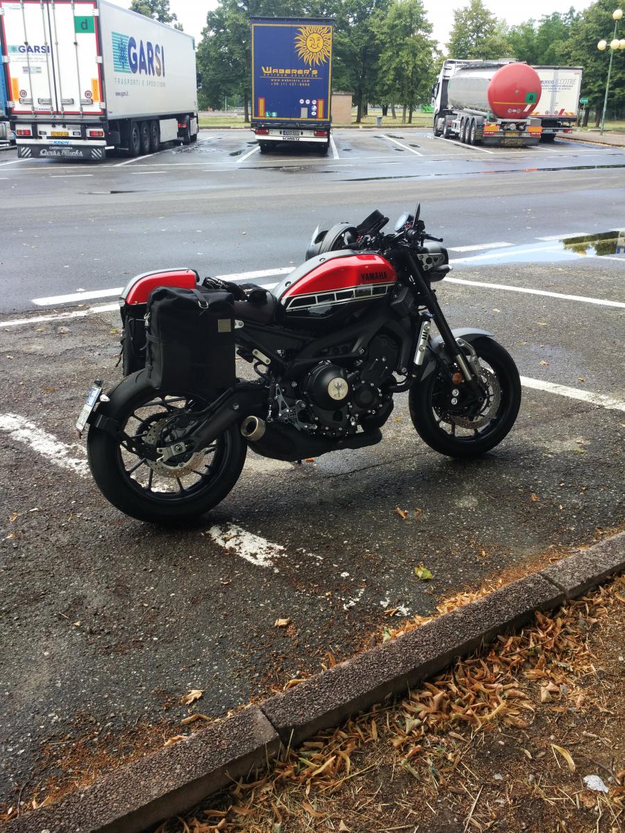

Che bella in rosso! Verniciato o wrappato?
Ciao buecyb3r, questa volta ho fatto verniciare da un professionista della mia zona. Per l'esattezza, la scritta "60th anniversary" è un adesivo fatto ricreare ad hoc, il resto è verniciatura. Saluti.

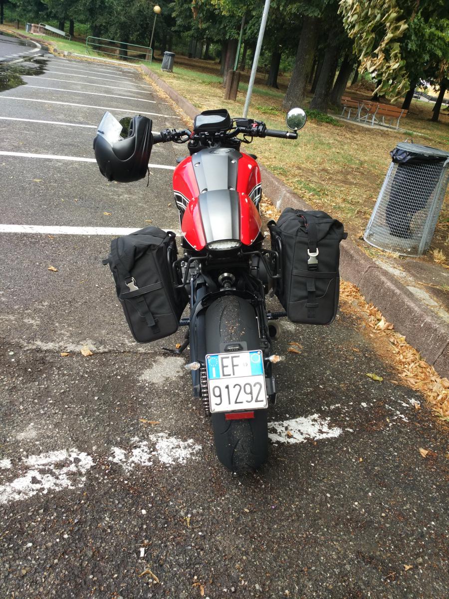

Per raggiungere una meta ambita ho dovuto optare per qualcosa di turistico ma facilmente removibile : borse Kappa cr601 con telaietti tmt 2128. Saluti.
