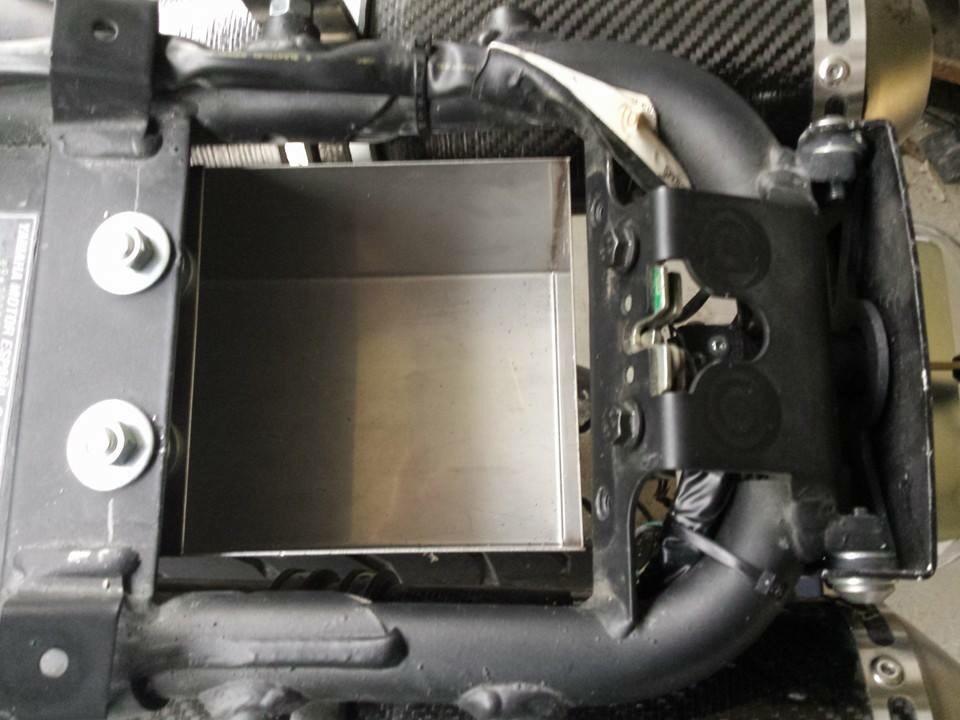

Raga ho comprato gli scari gpr nero furore fin adesso tutto bene. Ma ora andando a montare gli scarichi nuovi rimane aperto al centro la moto sotto il sellino posteriore. Sapreste darmi qualche consiglio su come chiudere quella parte dove prima andava abbulonato il padellone?

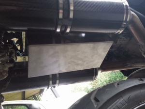

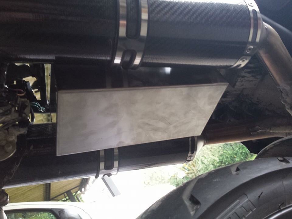

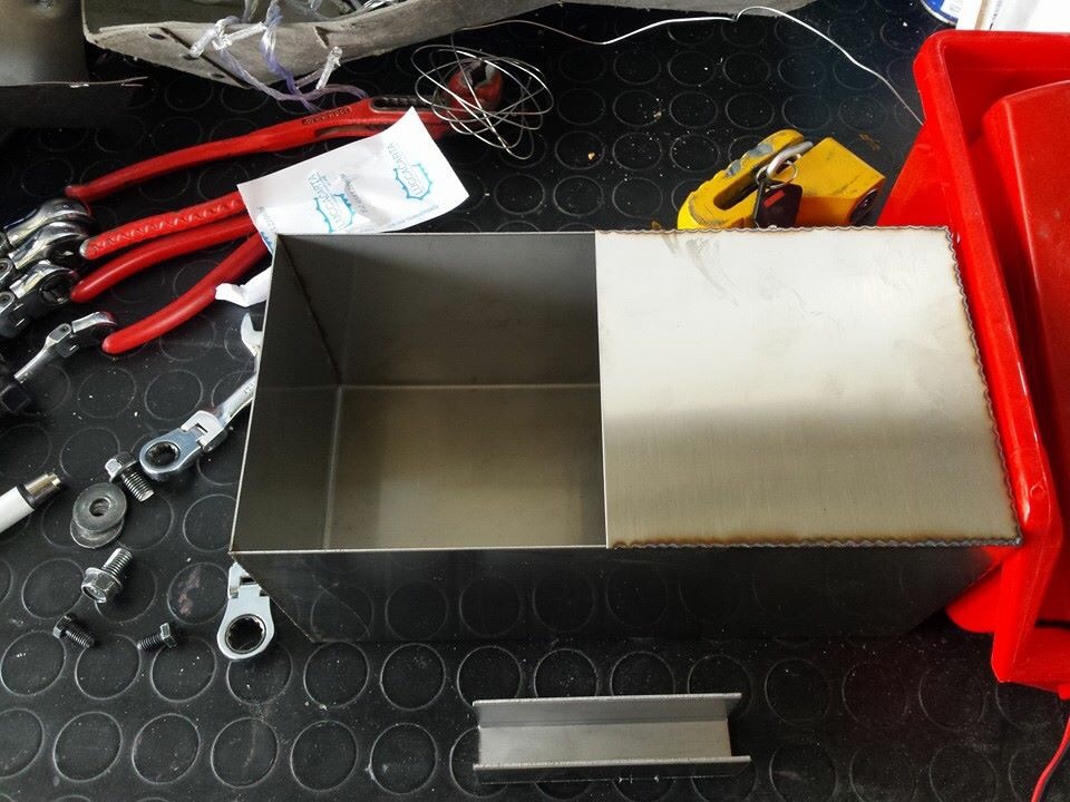

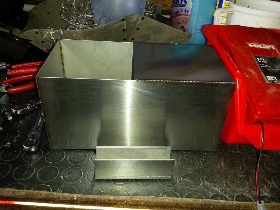

@therebel78 ha riempito quella parte con un vano portaoggetti. Utile.
Ciao therebel78,
con la sospensione a tampone la ruota non urta il contenitore? Dalle foto non riesco a valutarne la profondità, ma si sembra più corposo della marmitta di serie che oltretutto ha anche uno "scasso" perla  ruota; comunque, complimenti per l'inventiva; anche il volersi portare un minimo di "pronto soccorso" con la Mt03 diventa problematico.
Ciao @ba660 ,con l'ammortizzatore a pacco non tocca...le misure le ho fatte in base ai miei scarichi,se monti altri scarichi devi fare le misure in base al vuoto che ti rimane...comunque le misure sono 110x110x240 ovviamente tutto in mm[emoji6][emoji6][emoji6]
