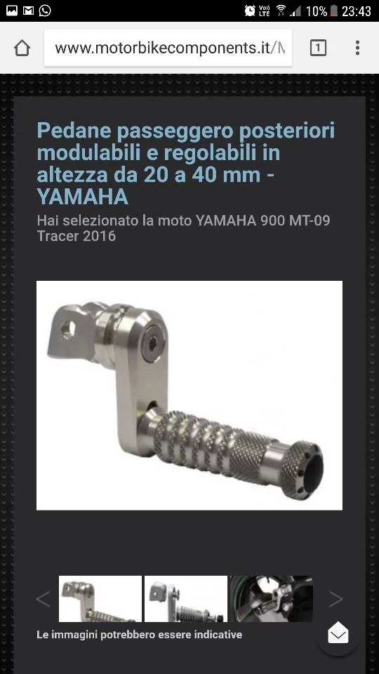

Carissimi. Avendo visto qualche utile video ho tentato, per le pedane passeggero, la via dell allungamento e non della sostituzione. Questo perché mi sembra che mettendo quelle dell mt09 poi alla fine l allungamento diagonale non avvantaggi molto forse 25mm. Con quelle che ho preso posso direzionare il vantaggio e posso arrivare a 40mm. Poi ho preso un portapacchi orrido (che a me piace molto naturalmente) che mi copre per le maniglie....
Pedane
Portapacchi

In ogni caso l'abbinata pedane portapacchi per reggersi ha funzionato alla perfezione per tre zavorrini/e. In un caso la posiziine presa è stata quella di appiggiare la schiena al portapacchi tenendosi alla fascia centrale della sella. Con il portapacchi achienale lo spazio utile aumenta. Ora devo pensare a come rivestirlo
