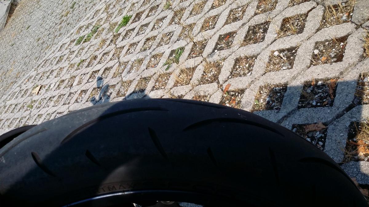

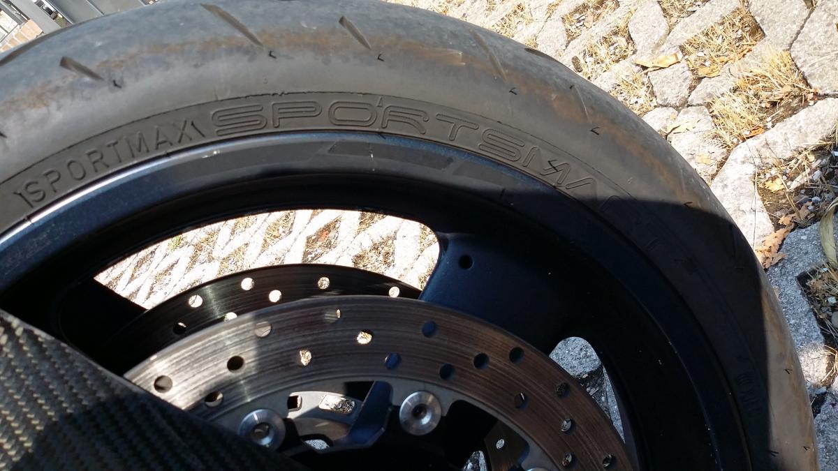

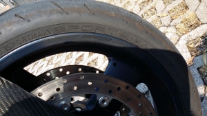

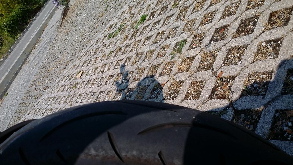

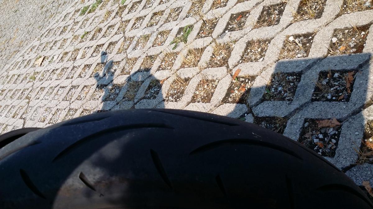

Raga credo di aver capito cosa mi fa oscillare ..vibrare...in frenata e semicurva a bassa velocità l anteriore della moto, e si riperquote sul freno anteiore... ho notato che la gomma anteriore e scalinata subito prima delle scanalature oblique. Ma la gomma l ho cambiata circa 1000 km. Fa o poco più guido in città farò al max 20 curve al giorno il resto rettilineo...ma come è possibile che sia scalinata...eppure e quasi nuova... cambiata a giugno 2015... grazie raga
riesci a pubblicare delle foto?
A che pressione tieni le gomme?
stavo leggendo bene, giugno 2015 1.000 km?
oltre le foto, la pressione, che gomma è?
Alora pressione mi dice 25.5 PSI e queste sono le foto.... grazie intanto..
scusa, sei sicuro della pressione? 25,5psi corrispondono a 1,76bar e/o 1,73atm, è BasseRRima.  :blink:
Sulla 01 l'anteriore non deve scendere sotto i 2,3atm-bar / 33,8psi, credo sia questo che le ha scalinate.  :(
ma non la senti pesante davanti, alle basse velocità dev'essere durissima...  :wacko:
Ci riguardo con macchinetta adesso avevo usato un cosino elettronico...grazie
Guardato adesso era a 2.2 davanti..scesa di uno da 2.3...dici che sia bastato cosi poco x fare dei scalini così? Non e perche guido io malissimo? .Oppure che ne so una gomma poco buona.... dovrei frenare meno di anteriore..forse...comunque resta il fatto che adesso me la tengo così? O è meglio che la cambi?
