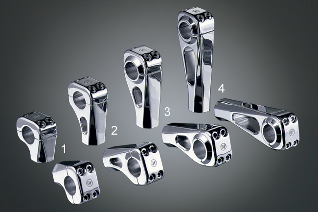

Mi avanzano i risers della De Pretto Moto bassissimi (i nr. 1 della foto) post-1695-0-16367700-1467651914_thumb.jpg non lucidi - che hanno diametro da 1 pollice (25,4 mm.)
