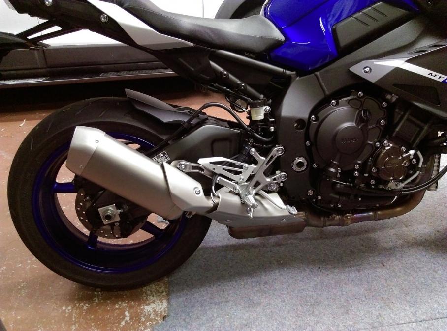

(MT-10) Bypassare valvola Ex-Up
Oggi l'ho testata x un centinaio di km senza problemi. Avendo lambda e cat prima della valvola non dovrebbero esserci problemi. La cosa che mi piace di più è che in rilascio borbotta di più senza essere fastidioso. Ho tolto il coperchio sul motorino sotto la sella ed ho tolto la ghiera dall'alberino ( è bloccato con una brugola Torx).. Ho aperto manualmente la valvola e l'ho bloccata con del fil di ferro che poi rimane nascosto dal coperchio della valvola stessa.
Inviato dal mio A0001 utilizzando Tapatalk

Mah, se serve giusto per ingannare la ECU quando levi il servo e l'EXUP va bene, sicuramente altri miracoli non fa.
Sicuramente non alza la contropressione in quanto non c'è più barriera della valvola chiusa o semi chiusa. Magari alcuni valori non vengono sballati in quanto la centralina si comporterebbe come se la exup ci sia sempre. Ma manca di contropressione quindi mi chiedo come possa massimizzare la coppia in basso.

Ho trovato questi video , il padello e` del r1 2015/16 RN32 che ho constatato di persona ,avendo smontato il mio ,molto simile e quasi intercambiabile con l mt10
Il tubo a Y adesso lo fanno in tanti e iniziano a uscire anche i vari pistolotti elettronici per eludere l'exup,il problema è che deve ancora uscire qualche "rimappata " per la mt10,uno scarico tanto aperto deve assolutamente girare con una mappatura diversa
Puoi Montare una PC5 ( da tre settimane disponibile)
O fare il reflash ( Ci sono almeno Gia 15 preparatori Che lo offrono)
L eliminatore della valvola scarico e lo stesso delle r1 rn32
Ragazzi, io ho visto una mt 10 full Arrow con raccordo a Y e terminale gp2 a parte il Bordello, loro hanno semplicemente staccato i cavi della exup. E poi informandomi bene la funzione principale della exup sulla nostra moto è al 90% per la riduzione dei decibel. Infatti se notate sia su Mt-10 che su R1 15/16 la valvola è posta prima del silenziatore. invece nelle moto precedenti era situata molto più vicino all'uscita dei collettori... :D  :D  :D
