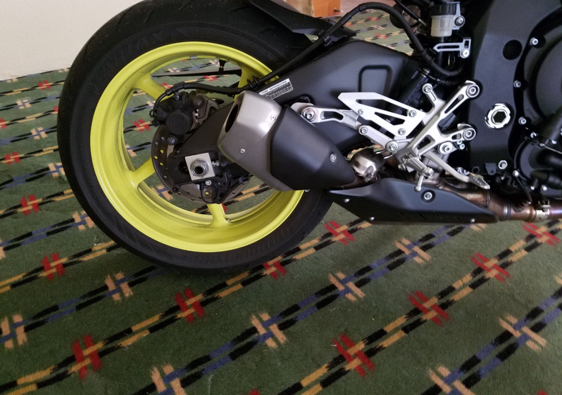

Uno del mio gruppo ha un cb1000r con scarico completo arrow senza dbkiller, il sound è spettacolare ma al contempo non sembra da arresto, è il sound giusto per quel tipo di moto, assurdo che noi siamo bloccati tra il poco rumore e l eccessivo rumore.

Ciao smaio, il suono è da arresto purtroppo e il silenziatore era con dibikiller. Poi non ti dico le fiamme che uscivano. Sono d'accordo con ghostrider I silenziatori per la nostra sono mini e la maggior parte sono senza db killer. Bisognerebbe provare un raccordo a y con silenziatore Remus che sembrerebbe più lungo e un po' più chiuso e con db killer.
Poi il "difetto" che abbiamo nella nostra moto è che tra collettori e silenziatore non c'è spazio [emoji23][emoji23][emoji23]
Cioè non c'è spazio? Intendi il posto dove ora c'è il padello?
Intende dietro
Bisognerebbe avere un silenzi lungo che si ancora alla pedana , come appunto sul cb1000
Scusate forse non mi sono spiegato bene. Tra collettore e silenziatore c'è il padellone e lo spazio li è molto corto. Se avete presente una R1 con scarico sottosella i tubi sono molto più lunghi e hai varie possibilità per "giocare"
Non vorrei andare troppo fuori topic ma il ragazzo che conosco sul cb1000r monta lo scarico che vedete in foto,
è corto quanto l akrapovic per la nostra mt10, lui ha solo collettori e tubo dritto fino a questo silenziatore, senza dbkiller il suono è molto forte ma non è da arresto, anzi come ho detto prima suona in maniera piu che appropiata al look della moto.
Possibile che lo stesso tipo di silenziatore sulla nostra faccia fuoco e fiamme da paura?
Nella foto si vede il dekat arrow non i collettori completi
Che sono un altra cosa
Il diametro interno del silenziatore poi è nettamente inferiore a quello del MT ad ogni modo
La foratura della canna e' diversa
Ed e' comunque più lungo , L avevo prima sul CB , L ho cambiato con L akra proprio perche' troppo rumoroso
Comunque la nostra moto con raccordo a Y e silenziatore senza DB killer è la figlia del Diavolo....... FUOCO E FIAMME!!!!!
p.s: scusate il maiuscolo :P  :P  :P  :P  B)  B)  B)  B)
e via la exup
Modificato da RedbulMt10
Si potrebbe pensare ad un silenziatore diverso in vecchio stile,sempre uscita da 55 ma più lungo per attenuare il rumore del raccordo a y
Magari un akra omoogato (tanto guardano solo la scritta per l'omologazione) per qualche bicilindrico, io ho un akra della mia Tuono v4 e potreio pensare di vedere come sta la soluzione ......altro lavoro per l'inverno
Oppure aspetto che Ghostrider mi venda lo scarico r1 che ha fatto poco tempo fa :P  :P :P  :P  :D  :D  :D  :D  :D
anche io ho ancora un akra in piu per la mia tuono ma e 60 mm all imbocco , l avevo imbocolato a 54 per provarlo sul CB
Un po' grandino.....era per la 1100 immagino
dovrebbe essere uguale
Scusate, forse la faccio semplice, ma per il rumore non si può accorciare di un 8/10 cm il silenziatore, magari svuotandolo leggermente di lana? ne guadagnerebbe anche l'estetica.
non sarebbe la prima volta che lo faccio. Basta srivettare, accorciare e richiudere.
Modificato da CorradoMT10
