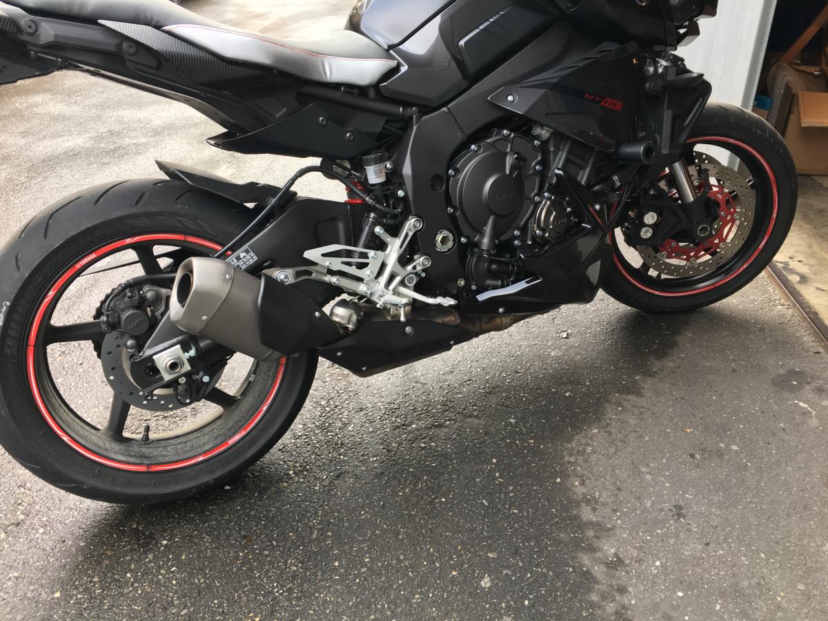

  • 6 mesi dopo...
Ciao,
alla fine ho tolto permanentemente la exup.
Ho tolto la molla di ritorno dalla valvola e l'ho fermata in posizione aperta, ho rimosso
i cavi e il servomotore e al suo posto ho messo il servo buddy (HealTech ESE).
Non ho riscontrato nessuna differenza nell'erogazione (uso sempre mappa A e TCS a 1).
Ai bassi e medio-bassi il sound è diventato più pieno e entusiasmante.
Lo lascerò cosi.

ragazzi, se non volete una soluzione difficile, ma se volete il giusto rumore, vi basta accorciare 7/8 cm il silenziatore originale e troverete il compromesso giusto. La valvola l'ho bloccata aperta e la moto va perfettamente. Poca spesa, tanta resa. Io sono soddisfatto e di rumore ne ho ben di più, con scoppietti che fanno godere  :)
Modificato da CorradoMT10
