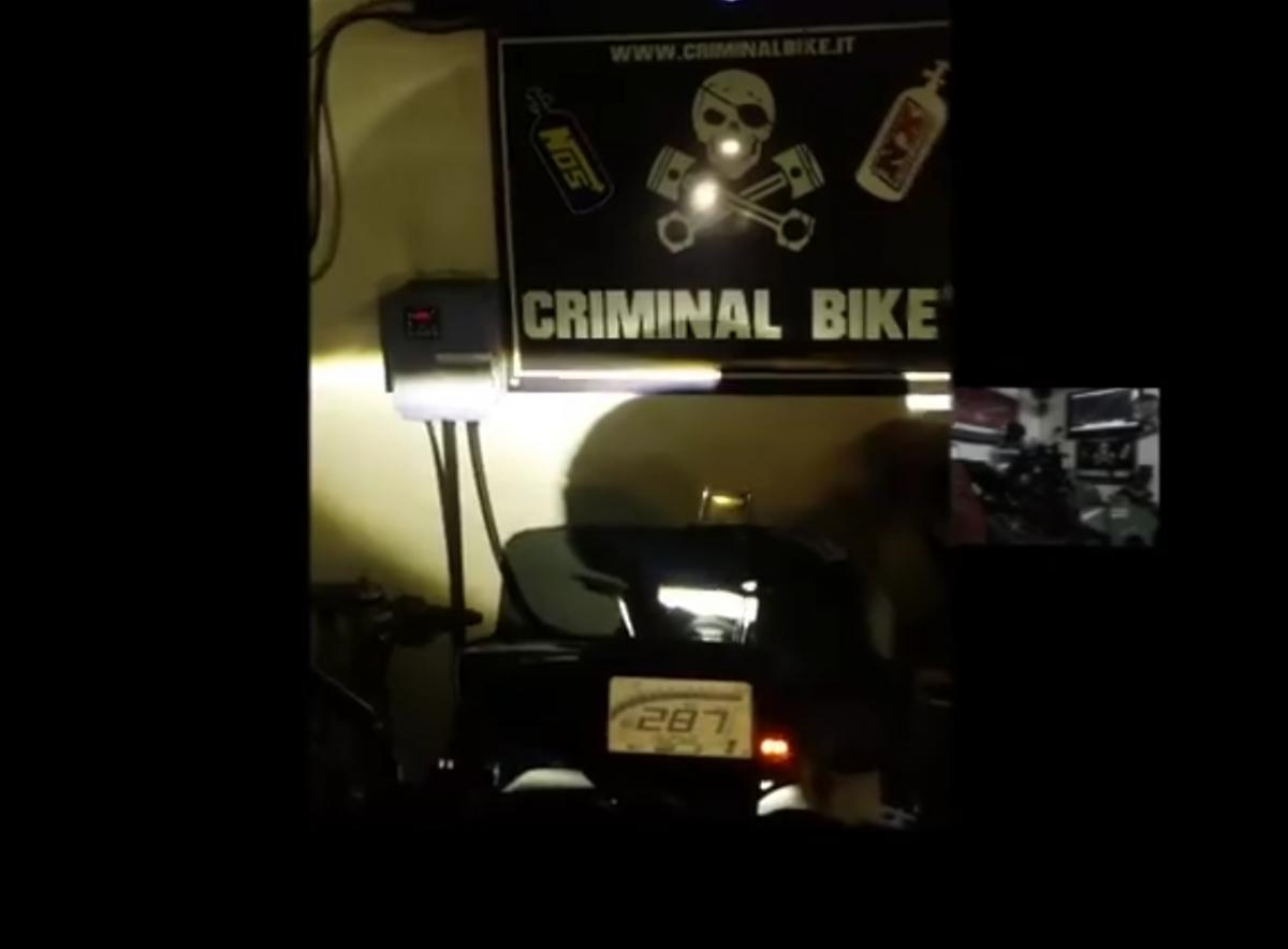

Ragazzi il limitatore c'è, ho rullato la mia senza e la velocità massima è stata di 287kmh (segnati al tachimetro).
Con il limitatore si ferma ad esattamente 265kmh.
Il limitatore l'hai tolto elettronicamente?
E stato tolto perché ho mappato la centralina.
Quindi si, tolti i limitatori di coppia delle prime 3 marce, spostato il limitatore di giri ed eliminato il limitatore di velocità della 6a marcia.
Oltre alla modifica della curva di potenza.

Luci spente, teschi , bottiglie, bombole di nos fuori! Che atmosfera, mica pizza e fichi.
