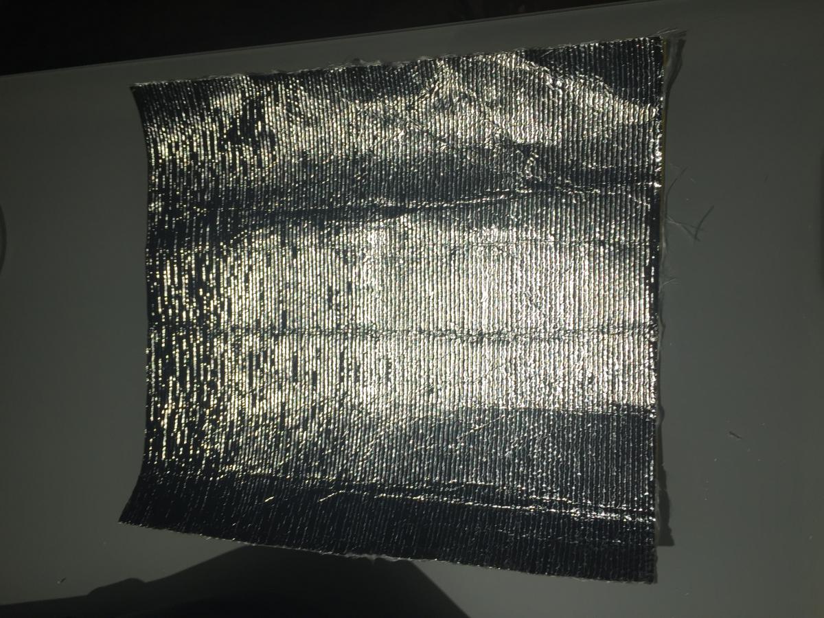

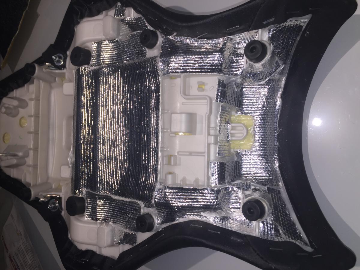

Ma i maroni !!! Ce li dimentichiamo.... Anche con la sella Confort (che di confort nn ha poi così tanto) un disastro...
Adesso rivesto tutto il sottosella con uno scudo protettivo termoisolante.

Dicci se funziona...secondo me la sella comfort non èsi sposa bene con tale moto...anzi ti riscalda ancora di più le chiappa che si affondano nel morbido e bollente sedile
@MT160 gia' da quando l'ho messa bollono di più... nei prox gg collaudo e aggiorno
