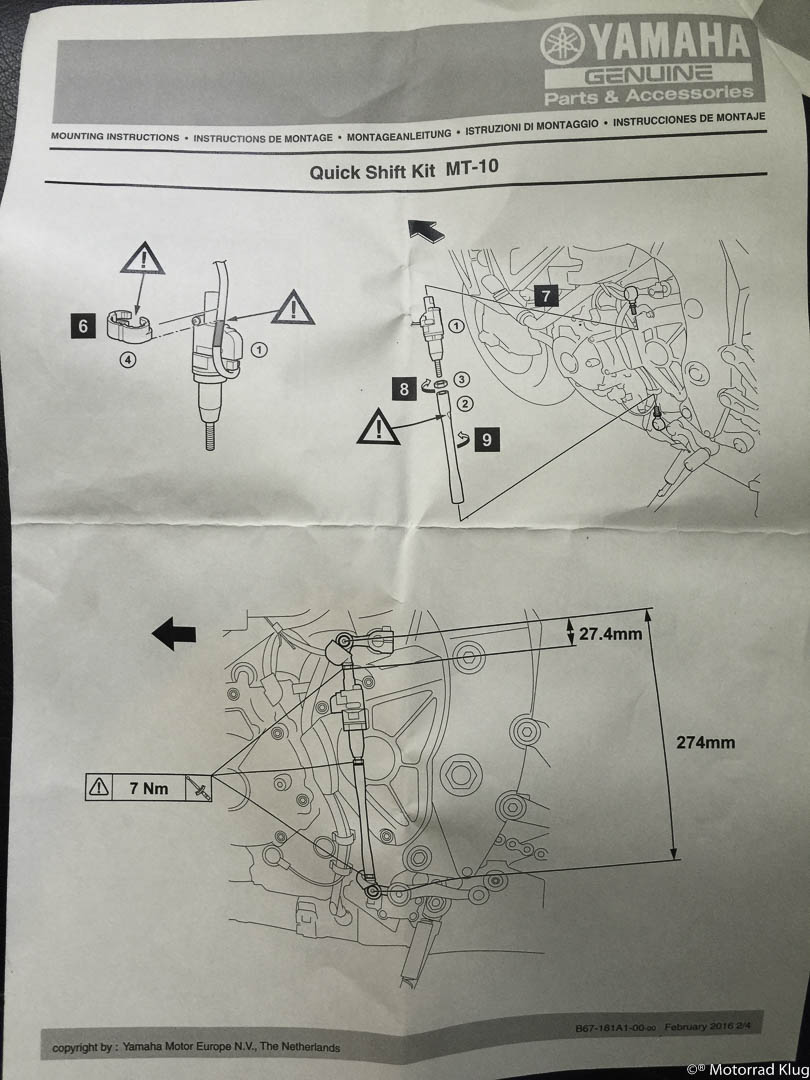

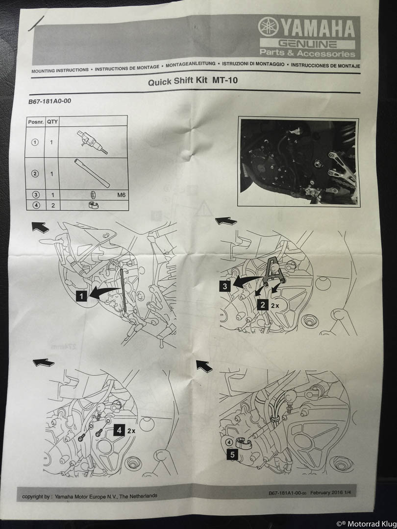

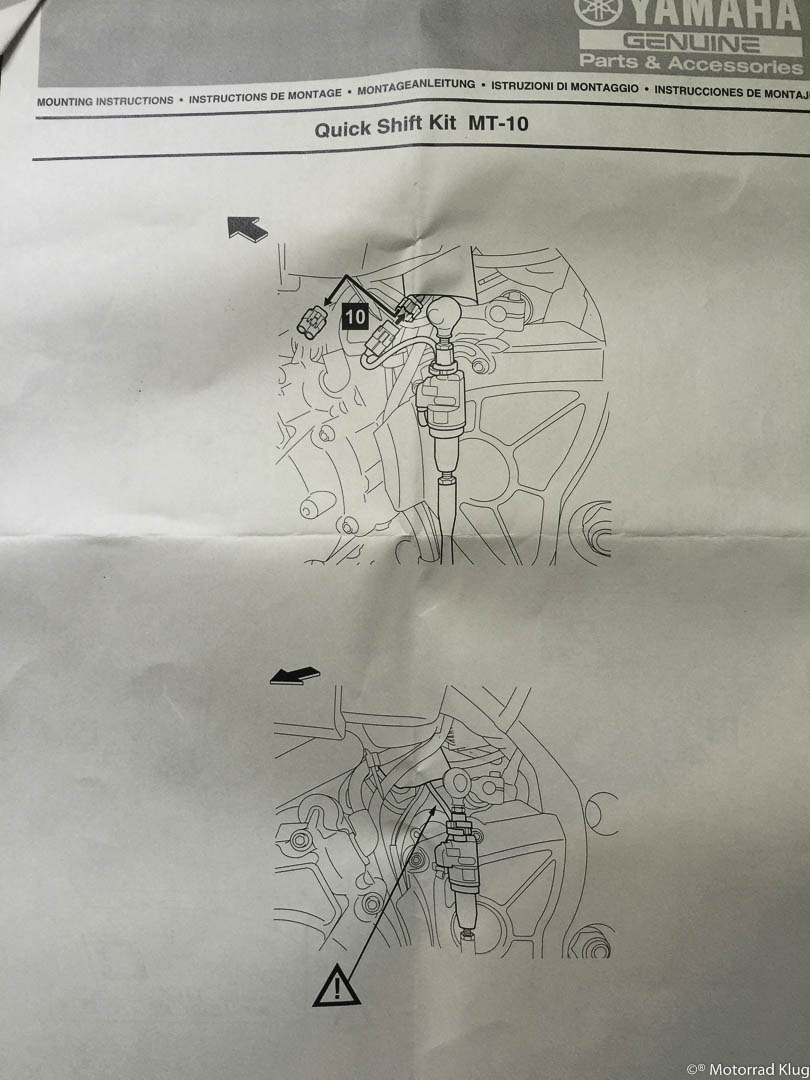

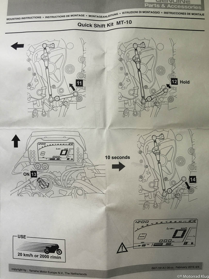

montatelo da solo non ci vuole un granche...
Deve essere allegata un istruzione di montaggio
che se non hai ti allego IO  :ph34r:
Modificato da Ghostrider1127
Sono d'accordo con Ghostrider,è una cagata pazzesca montarlo
Manny, se riesci a girarmi le foto via messaggio privato mettendole più piatte possibili le converto in PDF e le rendo disponibili al download. ;)
sono foto prese da internet
