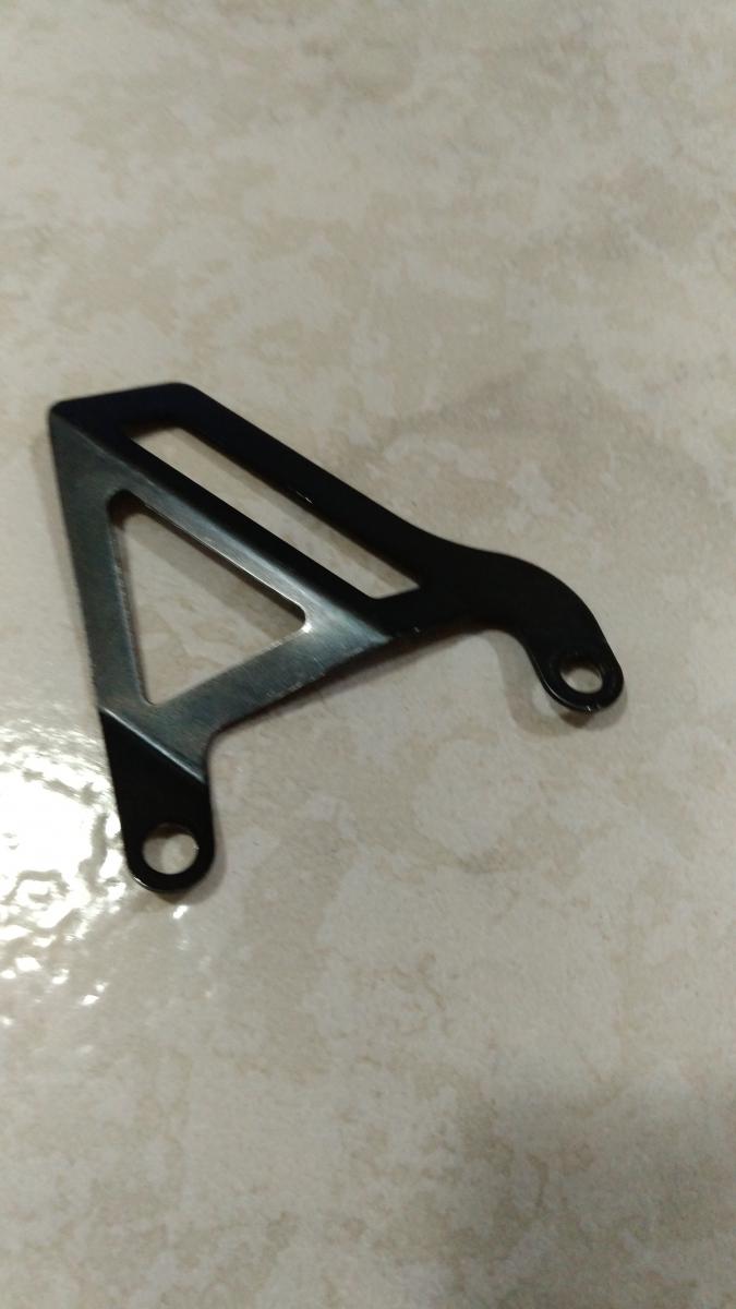

Ha una forma vagamente triangolare con 2 fori per il fissaggio. Non so esattamente dove vada, alla Yamaha me l'hanno restituita insieme all'astina dicendo che non serviva più perché dava fastidio al leveraggio elettronico. Più tardi faccio una foto e la posto.

Ok! Io me lo sono montato e non ricordo se era avanzata una staffa dovrei controllare nel kit.
Ho controllato e a me non sono avanzate staffe. Forse ho capito di che staffa parli e se è quella che penso io non capisco il motivo del perché non te l'hanno messa.
Anche a me la staffa l'avevano restituita nella scatola del QS....
Ecco la staffa che è avanzata. Ma dove era montata?

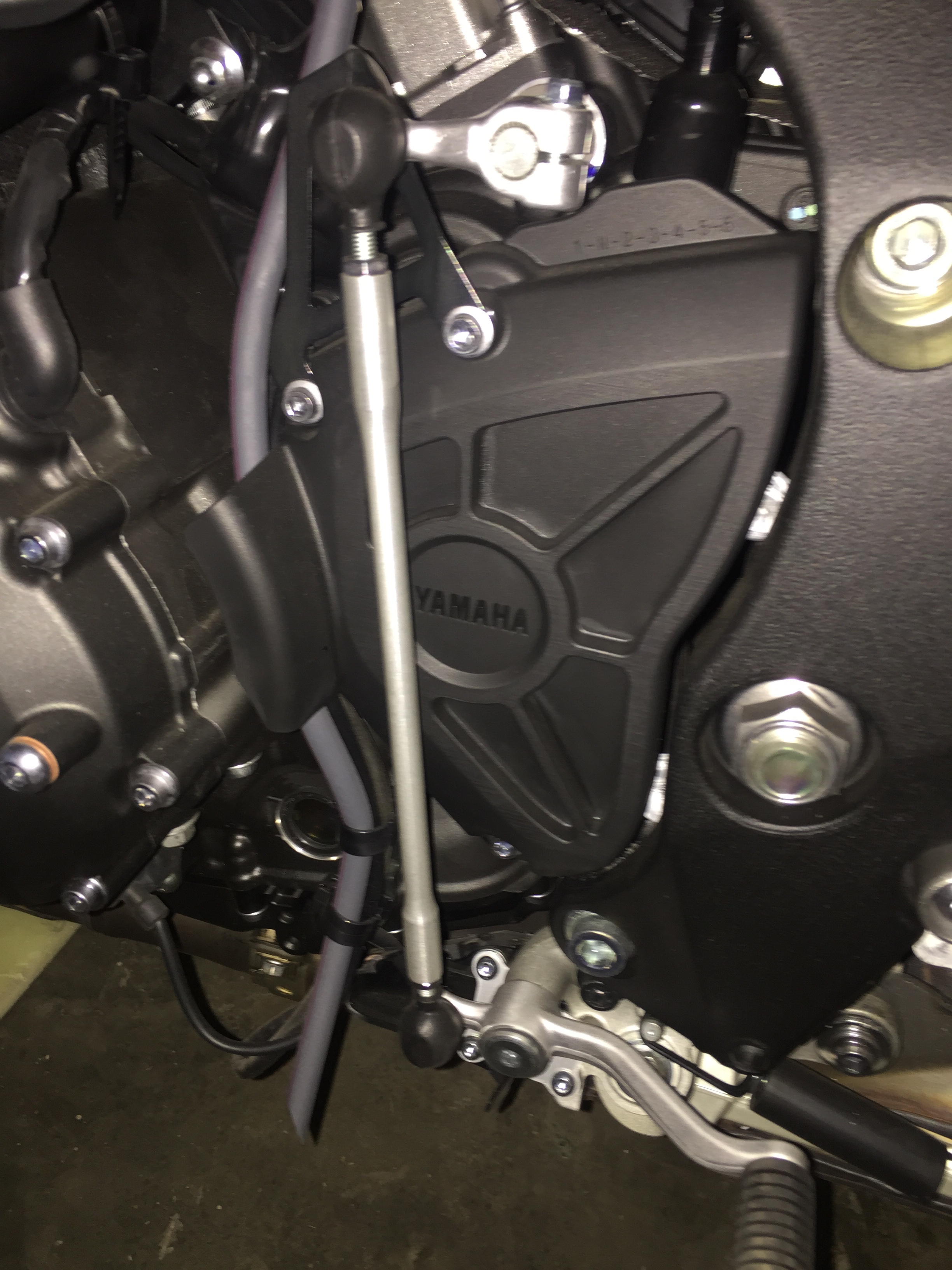

   poche pagine indietro nelle istruzioni si vede che il pezzo va eliminato
Comunque io quella staffetta l' ho rimontata e non da nessun fastidio ......
Aiuta a tenere i cablaggi e connettori all'interno ....
Modificato da Brutal
Confermo! Quando avevo installato il QS, avevo anche rimontato la staffetta,
in quanto non interferiva con l'asta del cambio.
