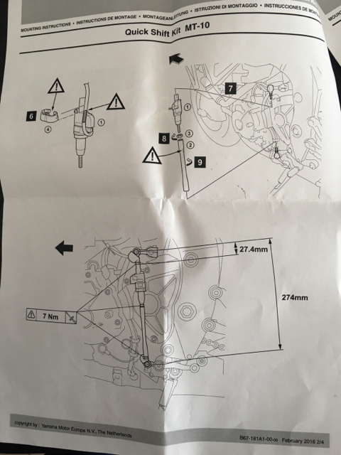

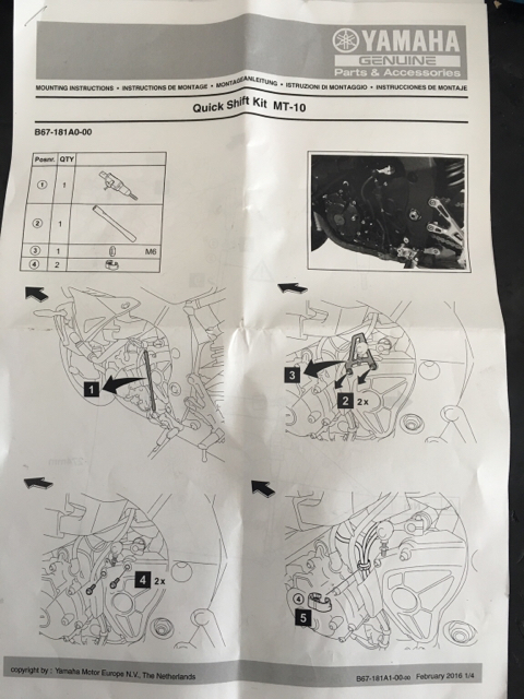

Lo abbiamo analizzato ieri. Costa 280 carte, non poco, io per quei soldi mi aspetto un sistema a cella di carico, un proximity ecc ecc, ed invece è uno switch integrato nell'asta. Un semplice contatto, due fili e stop. 280 per me son troppi, poco importa se funziona bene, per uno switch 280 son troppi.
:120:  280 euro per uno switch integrato nell'asta non sono troppi ... sono semplicemente un furto!!!!
NO NO così non si fà! :eusa_naughty: :eusa_naughty:
 A sto punto uno monta uno switch sul braccetto del cambio, lo abilita seguendo le istruzioni e fá lo stesso lavoro. Meditate gente.
Sarei molto interessato a questa tua ultima frase... Le istruzioni per l'abilitazione dove le trovo?
Abilitare QS è una pirlata.

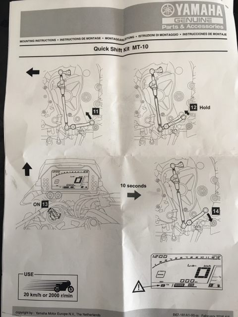

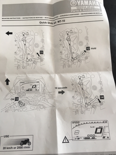

Dopo averlo collegato lo switch, a moto spenta,  metti una marcia  a salire  mantienento la pedalina del cambio in quella posizione . Accendi il quadro e attendi 10 secondi. Rilascia la pedalina e vedrai comparire la spia QS sul cruscotto. Medesimo procedimento per disabilitare.
