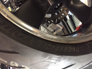

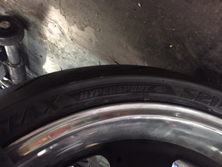

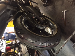

(MT-01) Bridgestone Hypersport S21
questo pomeriggio abbiamo cambiato le scarpe
caldamente consigliate dal gommista...vedremo
