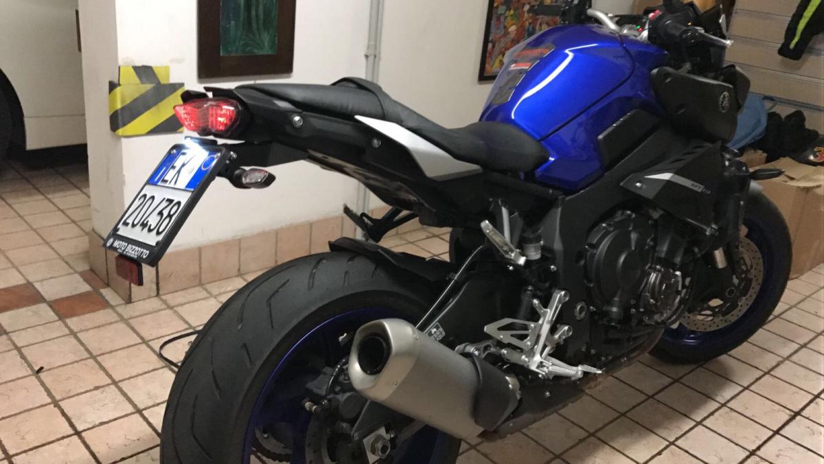

salve allora spinto dall'entusiasmo vs , ho preso il portatarga Ligthtec su ebay 100 € circa.
arriva in 2 gg ...., "grazie di aver preso un prodotto italiano "..bene .... ma dovevano aggiungere ..TANTI AUGURI per il montaggio !!
Ritengo che a 50 anni e avendo fatto un po di tutto , mi considero con una certa manualità ( non arrivo ancora a saldare marmitte) e  non mi spaventa montare un puzzle di pezzi SENZA adeguate istruzioni , (quelle di serie sono un microfilm ,di un portatarga generico) .. ma dopo mezz'ora tra rondelle e pezzi che non hanno un senso compiuto , più due OR :wacko: , (che ci fanno due oring su un portatarga ?? ) assemblo metà prodotto ( e si che monto mobli anche dell'IKEA che caz .. :P )
Quindi un pò incazz ..to inizio la visita del web , sul sito prodotto ( penoso) non vi è nulla , su foto forum qualche cosa capisco ma non sempre su ns moto , sul ns forum altro intuisco dalle foto fatte col telefonino ..alla fine dopo un oretta di porcheggiamneti vari .. monto il "trabiccolo" .
passo alla fase MONTAGGIO ... osservo l'esistente ...bene mi dico 4 viti, ed è fatta ...... smonto sella ... toglo due viti di cui una la perdo dentro i vani segreti della mia amata ... e cavolo le altre due sono coperte dalla piastra dello sblocco sella ... ok togliamo pure questo ..che sarà mai altre 4 viti ... ma due vengono via e due son bloccate dalle plastiche delle bandinelle della moto .. e che cazz ..qui mi sembra la catena di Sant'Antonio ... ma mi stanno prendendo in giro sti giapponesi ?? :angry:TOLGO anche le viti che bloccano i fianchetti e svito sta cavolo di piastra ... tra me e me mi sono gia pentito di non aver pagato il meccanico che mi disse " varda nik che ze un casin el portatarga ghe voe do ore te me dè 70€ " ma dai 2 ore per un tocco de plastica .. :( faccio IO !!!
Passa stà  oretta scarsa tra bulloni che si perdono , chiavi che non trovi , giri avanti e indietro per le brugole ... e devo ancora passare alla fase fili elettrici :unsure: ... si lo sò vi siete gia stancati , ma racconto questa storia per quelli che non si sono ancora cimentati ... e che magari si convincono a spedendere qualche euro al posto di tutta sta trafila ...perdonatemi la lungaggine .
smontato il "traliccio dell'enel " mi rimane ovvimante penzolante con i fili ... che inizio a studiare , anzi inizio a tagliare ... segno , anche se non serve la freccia dx da quella sx ... compro del filo termosaldante .... e assemblo provvisoriamnete dopo un'altra oretta il nuovo portatarga con i fili collegati ...non sia mai che non controllo se le luci funzionano prima di montare tutto .... incredibilmente , i miei studi di perito , sono serviti e tutto si accende bene ... quindi chiudo, saldo , assemblo ,controlllo inclinazione  e... finalmente capisco a cosa servivano gli OR !!!! :D
Poichè la plastica  del portatarga nuovo, è minore dell'originale gli or  fanno da spessore sulle freccie per non farle "ballare" ... al fin della storia oltre due ore di smaronamenti  il mio nuovo portatarga è MONTATO !!!
col senno dell'esperinza fatta,  son sicuro che adesso lo monterei in meta tempo ..ma così son le cose nuove .. devi sempre imparare ....
grazie  a tutti dell'attenzione
ps. non contento mando un messaggio di lamentela al ebayer dicendi che vendono un prodotto senza adeguate istruzioni . la risposta del super venditore : non è mica colpa nostra se il produttore è CARENTE e poi queste cosa dovrebbero sempre montarle PERSONALE SPECIALIZZATO .. ( cosa che ovviamnete non specificano per vedere a cani e porci ) si sono pure RISENTITI della mia lamentela ..perche loro sono onesti seri venditori ...(tanto seri da controllare quello che vendono ) e quando hanno un cliente che gli fa notare la cosa , invece di dire GRAZIE provvederemo ti intimano ,in caso di feedback negativo ( che mettero prontamente), TUTELA LEGALE !! vi rendete conto che gente ??

  • Ecco quello ufficile yamaha MT series In foto sta a 38 gradi di inclinazione ed effettivamente sembra tutto in regola ad occhio Io lo lascio cosi.

    Gia' visto che è un po' piccolo.... Farò una piastra da avvitargli sopra delle dimensioni della nostra. Comunque appena attiva vi aggiorno

    Hai ragione, domani le faccio
anche io ho montato lo stesso...ma ho avuto  c....lo perchè ho trovato su youtube un tutorial dove passo passo ti spiegava tutto.... se no facevo la tua fine...... :D
bravo hai fatto meglio di me :-(
