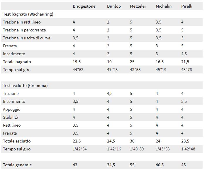

Prima parte: sul bagnato
Il lavoro è cominciato con il test su asfalto bagnato, quindi abbiamo cercato un tracciato adatto e lo abbiamo trovato in Austriail Wachauring, nei pressi di Melk, allagabile artificialmente e con varie configurazioni disponibili in base alle diverse esigenze, comprese le nostre. Qui abbiamo iniziato a conoscere, o per meglio dire, a mettere a confronto i nostri pneumatici, anche perché la loro conoscenza l’abbiamo fatta precedentemente durante le presentazioni ufficiali o semplicemente perché montati in primo equipaggiamento su diversi modelli di moto protagonisti delle nostre prove.
Il confronto diretto e in condizioni identiche è un modo ottimale per farsi un’idea delle caratteristiche dei singoli pneumatici, pregi e difetti. Questo non rappresenta di certo un risultato “assoluto”, in quanto con il variare della tipologia di asfalto, cambiando moto, o anche semplicemente stile di guida e pilota, i risultati potrebbero variare, ma nel complesso è il modo migliore per creare una classifica virtuale.
Dopo pochi giri, utilizzando pressioni stradali consigliate dal costruttore, siamo già in condizioni critiche o meglio sentiamo lo sciabordio delle onde dentro gli stivali (mannaggia a quando abbiamo scelto scientemente di lasciare quelli con membrana waterproof in magazzino...), ma tocchiamo con mano le evidenti differenze tra un treno di pneumatici e l’altro. Le impressioni prese a caldo (e bagnato!), vengono registrate in tempo reale, e la cosa che ci conforta è che i singoli giudizi, più o meno positivi, trovano riscontro nei tempi sul giro.
Le prestazioni sono state molto simili in due casi. Pirelli e Metzeler si assomigliano molto, e il fatto che siano cugini è dimostrato da un comportamento che almeno sul bagnato si dimostra molto simile. Entrambi monomescola per l’anteriore e bimescola per il posteriore si sono dimostrati molto precisi in inserimento, con un ottimo grip sia in percorrenza di curva sia quando si va a riprendere in mano il gas in uscita di curva. Le perdite di aderenza sono progressive e l’ABS interviene solo quando si cerca il limite, così come il controllo di trazione, che viene chiamato in causa esclusivamente nel momento in cui si esagera veramente.
Al terzo posto della nostra classifica abbiamo messo le Bridgestone Battlax S21, che se cedono qualcosa in termini di velocità di percorrenza e grip in frenata, vantano un comportamento che nel complesso si può definire omogeneo. Non ci sono picchi negativi e quelli positivi sono di buon livello. L’anteriore ha meno difficoltà a mantenere il contatto con l’asfalto, anche se tende a trasmettere una sensazione di “galleggiamento”, rispetto a un posteriore che sotto la spinta della cavalleria tende a pattinare maggiormente rispetto ai Diablo Rosso III e alle Metzeler M7 RR, mentre in percorrenza di curva c’é confidenza ma le velocità sono leggermente inferiori.
Al quarto posto abbiamo messo le Michelin Power RS, che a dispetto di un disegno delle scolpiture che sembra tutt'altro che adatto a drenare l’acqua - le bimescola francesi sembrano delle gomme racing - si sono comportate in maniera onesta. Voto decisamente più alto per l’anteriore, che ha dimostrato buone capacità in frenata e in inserimento, rispetto al posteriore che sotto la spinta del quattro cilindri ha faticato non poco per mettere a terra i cavalli, sia in rettilineo sia in uscita di curva, anche se va detto che le perdite di trazione sono state sempre progressive e gestibili. Queste caratteristiche hanno comportato che le velocità in curva e in fondo al rettilineo fossero decisamente più basse rispetto ai primi tre della classifica.
Ultimo classificato il Dunlop SportSmart2 Max, dal quale ci saremmo aspettati qualcosa in più e soprattutto un comportamento maggiormente allineato alla concorrenza. Che abbia fatto fatica ad entrare in confidenza con la nostra BMW S1000 XR? Oppure che non abbia trovato di suo gradimento l’asfalto del Wachauring? Fatto sta che ha messo in evidenza problemi di trazione in accelerazione sia in rettilineo, ma in particolare in uscita di curva, dove abbiamo dovuto giocare tutti i Jolly disponibili nel mazzo nel corso di un solo giro per riuscire a fare un tempo accettabile. In fase di frenata l’ABS è stato richiamato all’ordine decisamente spesso, mentre la precisione in inserimento e il mantenimento della traiettoria ci hanno deluso rispetto ai concorrenti, la tendenza ad allargare e a perdere grip a velocità piuttosto basse è stata evidente. Aderenza messa in difficoltà anche a basse velocità, quelle che per così dire richiedono “grip chimico” più che meccanico, quello garantito dalla mescola più che dalle capacità di drenaggio offerte dal profilo e dagli intagli della gomma, caratteristica che ha contraddistinto sia l’anteriore mono mescola sia il posteriore bi mescola.

Adesso però è giunto il momento di provare i protagonisti del test in un contesto più congeniale alle loro caratteristiche di pneumatici Sport-Street, quindi oltrepassiamo le Alpi e ci spostiamo a Cremona, per la precisione sul conosciuto tracciato di San Martino del Lago. In mezzo a qualche sguardo sgomento, commissari di pista compresi, la nostra S1000 XR spicca decisamente, in un contesto dove la fanno da padrone moto pronto gara, gomme in mescola se non addirittura slick, selle monoposto e termocoperte neanche fossimo all’addiaccio in una fredda nottata d’inverno.
A noi le termocoperte non servono. Le nostre gomme non soffrono di certo i cicli termici, mentre sono capaci di entrare in temperatura in men che non si dica, quindi in quattro e quattr'otto siamo a divertirci in mezzo ai cordoli. Una BMW S1000 XR in pista potrebbe sembrare leggermente fuori luogo, ma vi possiamo assicurare che non lo è affatto. Prima di tutto grazie al potentissimo motore quattro cilindri, preso in prestito dalla sorella S1000 RR: anche se depotenziato a "soli" 165 cavalli il motore ha tanto da dire, e uno dei suoi argomenti migliori riguarda la coppia, 112 Nm a 9.250, numeri molto interessanti quando si va a girare la manopola del gas!
Anche in questo caso, il tester ha girato sempre all'oscuro di quali fossero le gomme montate: l'ordine d'uscita è stato sorteggiato, e i cambi sono stati effettuati grazie ad un secondo set di cerchi sempre all'interno del box, dove il pilota non aveva modo di entrare per "sbirciare" la gomma che sarebbe andato a provare. E appena fermo, il tester è stato "interrogato" senza lasciare che si togliesse il casco, per raccogliere subito le sue impressioni.
Con le tabelline non siamo forti, ma questi numeri permettono di togliersi belle soddisfazioni in pista, confortati dal comportamento eccellente delle nostre gomme. Rispetto al test su asfalto bagnato, i valori in campo tendono ad assomigliarsi maggiormente, con differenze meno marcate, se non fosse per quella che per noi è stata la vincitrice della nostra comparativa che in queste condizioni ha davvero dimostrato … una marcia in più. Le Metzeler Sportec M7 RR hanno davvero dimostrato di avere un passo decisamente superiore rispetto alle altre concorrenti, con un comportamento su asciutto, quasi da gomma racing.
La forbice dei tempi è stata molto più ristretta rispetto a quanto registrato in Austria su bagnato, con la sola eccezione delle M7 che hanno distanziato la concorrenza, non solo guardando i tempi sul giro ma soprattutto per le sensazioni di guida. Giusto una aggiustatina alle pressioni, 2.5 sia davanti che dietro e la Metzeler sono pronte a farci divertire in sella alla nostra S1000 XR. Sono stati gli ultimi pneumatici con cui siamo scesi in pista e per questo siamo riusciti a notare maggiormente le differenze, per esempio con i secondi classificati, che a sorpresa sono stati Dunlop SportSmart2 Max. Maggiore precisione in inserimento, con un anteriore che sostiene perfettamente e non cede neanche quando si va a inserire la moto in curva con i freni ancora belli “tirati”, e con la possibilità di spostare in avanti di qualche metro il punto di frenata. L’appoggio è sempre solido, con una sensazione di sicurezza e di aderenza molto elevate, una stabilità sul dritto eccellente e tanto grip in uscita di curva.
Con le Dunlop SportSmart 2 Max, che abbiamo “sgonfiato” per l’occasione a 2.5 e 2.4, queste sensazioni non sono così cristalline, per esempio in frenata si percepisce un certo movimento della carcassa anteriore che sporca leggermente l’inserimento in curva, caratteristica che riscontriamo - chi più chi meno - su tutte e quattro le gomme ad eccezione delle Metzeler. Il grip comunque è sempre molto elevato così come la stabilità anche sul veloce.
L’agilità nei cambi di direzione è molto simile per tutte e cinque le gomme, più che di differenza parliamo di sfumature, e di sfumatura trattasi anche la conquista del terzo posto nella nostra classifica delle Pirelli Diablo Rosso III, a un soffio dalle Dunlop, che ci sono sembrate solo un poco meno stabili nella parte veloce di rettilineo, e con una tendenza ad essere meno rigorose in fase di frenata e inserimento; per il resto si comportano in maniera egregia.
Ad un’incollatura dalle Pirelli sono arrivate le Bridgestone S21. Molto progressive e facili, perdono qualche punto in termini di stabilità sul veloce dove si percepisce un serpeggiamento della moto, e anche nei cambi di direzione la percezione è che siano meno svelte delle precedenti. Anche in questo caso le pressioni con cui abbiamo girato sono state rispettivamente di 2.5/2.4 atmosfere. L’ultimo tempo, fatto registrare dalle Michelin Power RSnon rende giustizia a questi pneumatici che garantiscono una confidenza immediata e un grip notevole soprattutto al posteriore. L’anteriore, come gran tutti i concorrenti ad eccezione delle Metzeler, “muove” leggermente in fase di frenata-inserimento, ma questo non toglie che siano decisamente svelte a scendere in piega, garantendo un grip molto elevato. Le pressioni utilizzate sulle gomme francesi sono state rispettivamente di 2.5 per l’anteriore e 2.3 per il posteriore.
Un discorso a parte va fatto per l’usura dei pneumatici protagonisti della prova. Non potendone saggiare le potenzialità verificandone la resa chilometrica, ci limitiamo ad analizzarli visivamente a fine test, composto di una decina di giri sia per la prova sul bagnato (praticamente irrilevante in termini di usura) che per quella sull'asciutto.
Se non si può che apprezzare l’integrità delle Dunlop SportSmart2 Max, che sembrano appena uscite dal gommista, o l’usura coerente con l’utilizzo fatto, rispettivamente delle Bridgestone S21, delle Pirelli Diablo Rosso III e delle Metzeler M7 RR, a uscirne meno bene sono le Michelin Power RS, che sembrano aver risentito maggiormente dell’uscita in pista mostrando una differenza evidente, in termini di usura, tra le due mescole del pneumatico posteriore. Peccato perché l’anteriore invece sembra nuovo!
I voti del tester (giudizi espressi a caldo e all'oscuro della gomma appena provata)
A giochi conclusi e sommandole prestazioni tra i due test, emerge l’ottimo risultato delle Metzeler Sportec M7RR. Al secondo posto mettiamo le Pirelli Diablo Rosso III, eccellenti sul bagnato e con un ottimo comportamento anche su asciutto, al terzo posto le Bridgestone Battlax S21, che garantiscono anch'esse un comportamento decisamente buono in entrambe le situazioni. Quarto posto per le Michelin Power RS, molto buone su asciutto (al netto dell'usura davvero sensibile) ma migliorabili su asfalto bagnato, quinte ed ultime le Dunlop SportSmart2 Max, veloci e convincenti sull’asciutto, ma davvero in difficoltà quando la strada è bagnata.
