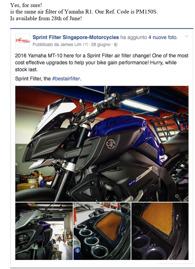

Dovresti anche spiegare al venditore che il filtro in questione è ESATTAMENTE identico a quello della R1. Quindi disponibile da un po' di tempo!
Ma miseria ladra ora che me lo hai fatto notare ho controllato ed hai ragione!
Domani chiamo sto venditore incompetente e glielo dico.
Grazie mille
ILmonda hai perfettamente ragione,
oggi ho scritto a SprintFilter e quella in foto è la loro risposta.
Adesso aspetto Lunedi è se questo venditore ancora non lo ha disponibile chiederò il rimborso e cari saluti al filtro sportivo.
