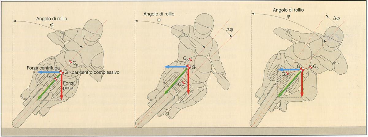

Non mi è chiarissimo quello che hai scritto, ma di sicuro se sei troppo veloce in una curva non ti metti scivolare giù con il sedere dalla sella, perché così scoponi la moto e sei per terra. Se sei troppo veloce porti il busto più in fuori e tocchi il freno dietro.
La peggiore cosa da fare in piega se sei troppo veloce è spostare il sedere (che è l'azione che avvicina il ginocchio a terra, oggetto di questa discussione).
Ancora una volta pubblico il disegno qui sotto, per far capire come funziona. Se guardate bene vedrete che la figura in centro fa capire come chiudere le gomme e poi andare al bar a fregiarsene. Gli altri due schemi mostrano la piega alla stessa velocità di percorrenza. Credo che spieghi molto senza tante parole.
