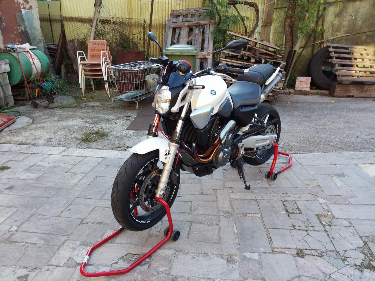

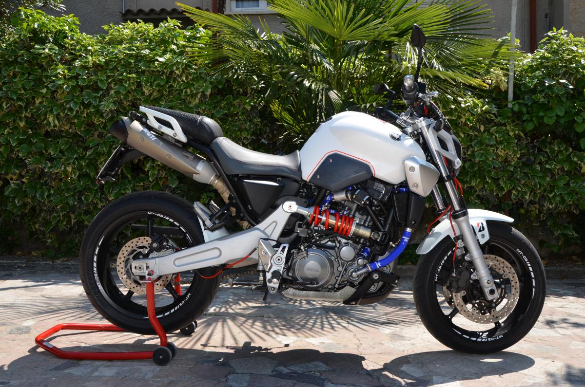

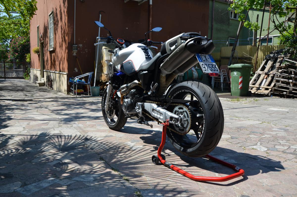

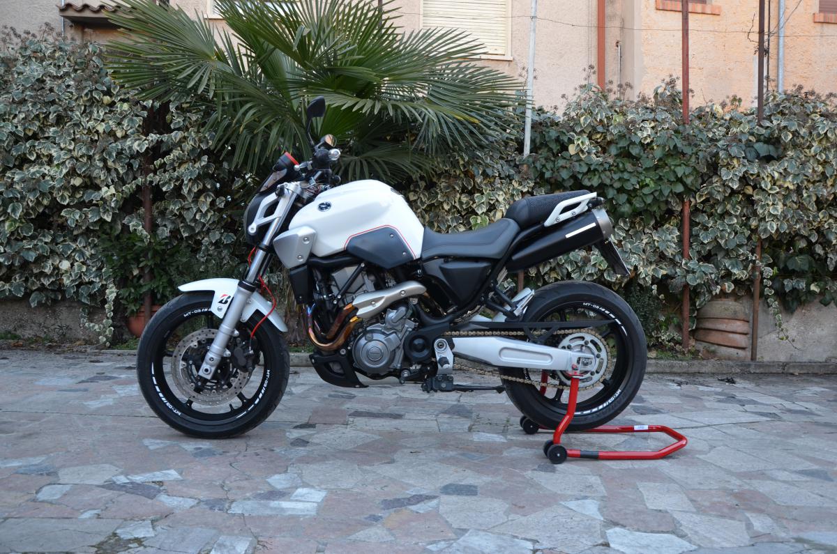

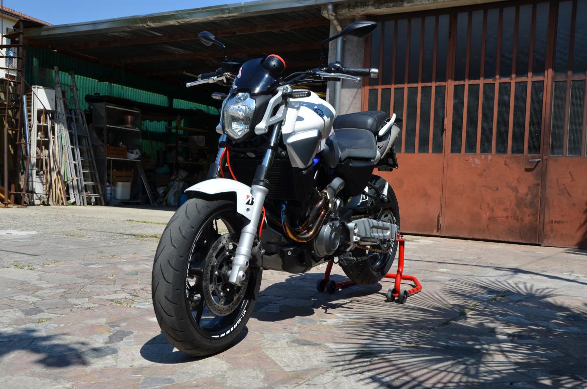

Ciao a tutti :) vi posto qui qualche foto della mia ex motoretta... tanto amata e coccolata!!

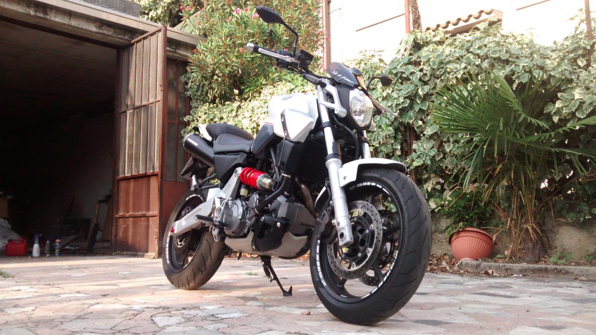

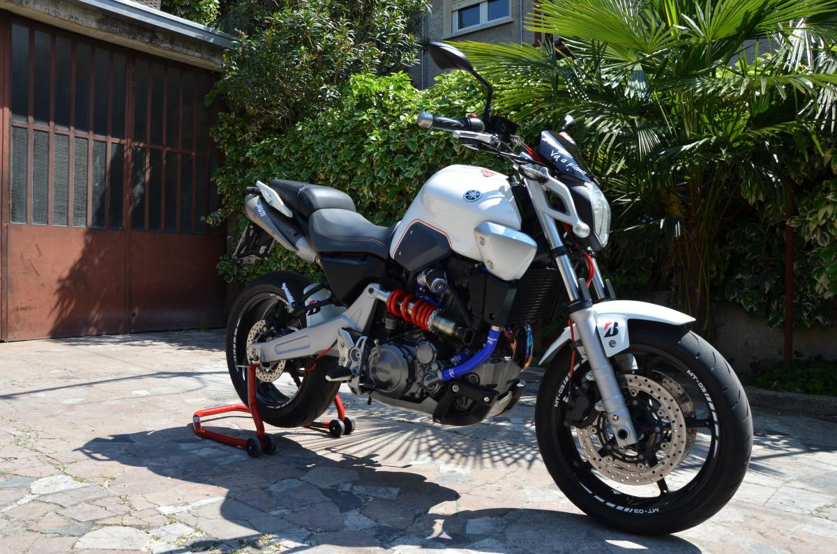

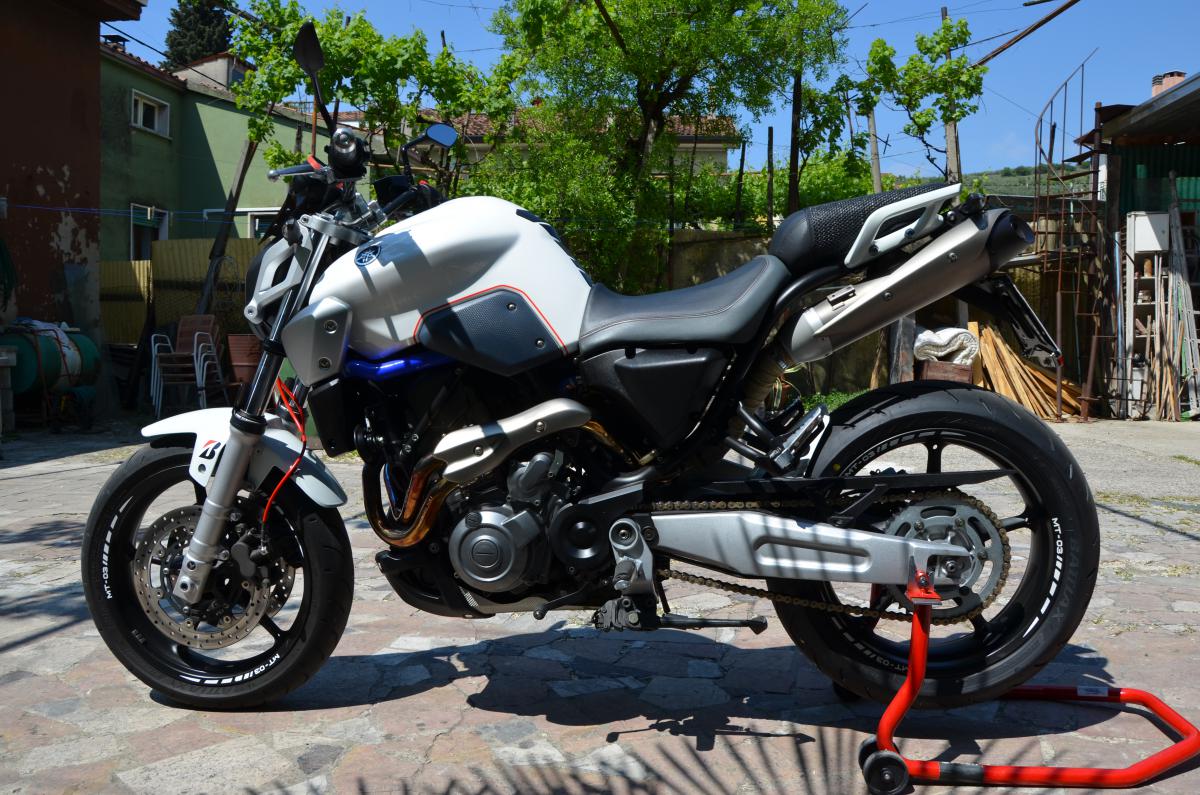

Le modifiche che le ho apportato nel corso dei due anni in cui siamo stati assieme sono state:
- Verniciatura bianco perla parafanghi e maniglie passeggero
- Specchietti
- Cupolino
- Paramotore
- Portatarga e frecce anteriori Mad Doctor
- Tubi freno rossi in treccia Accossato
- PowerCommander III
- Modifica allo sfiato dei gas dell'olio

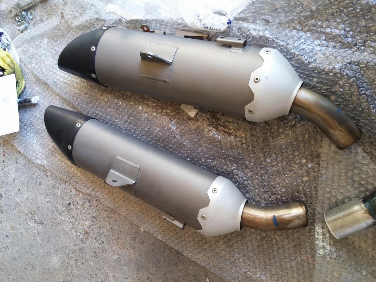

- Inizialmente ''svuotamento'' del padellone originale, poi accantonato per continue rotture interne

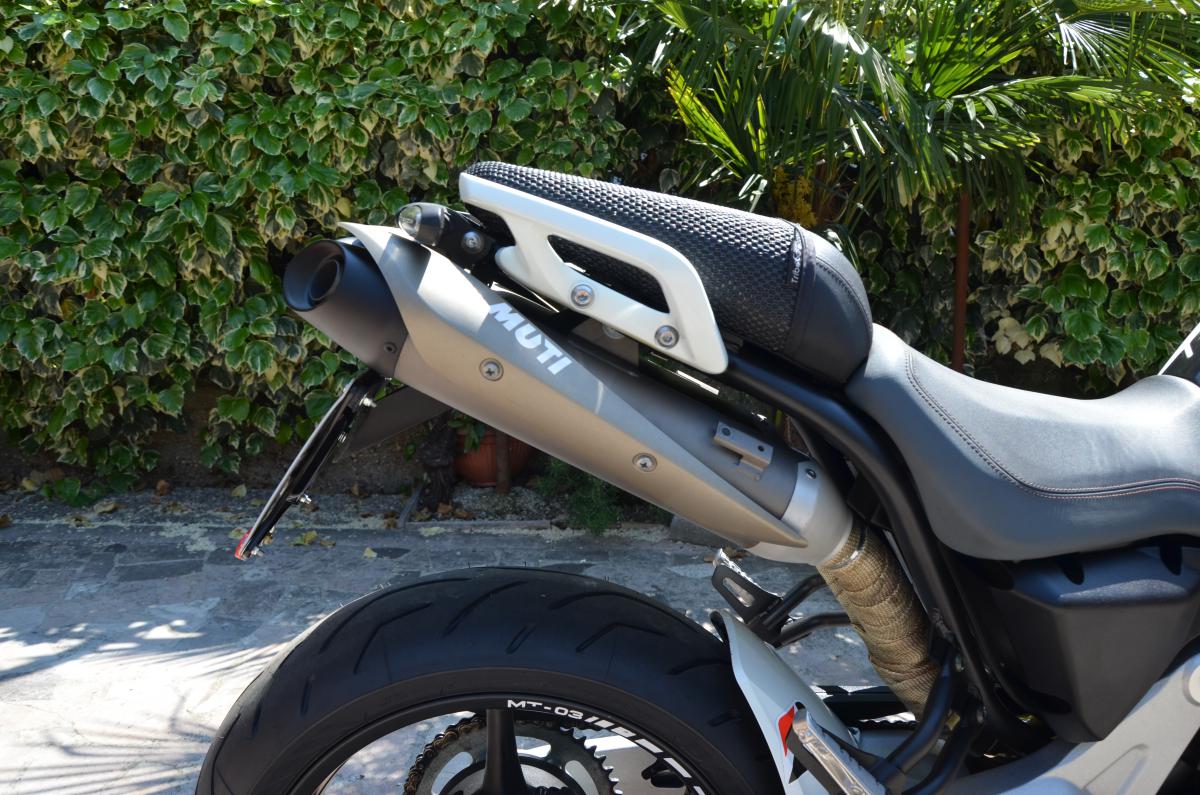

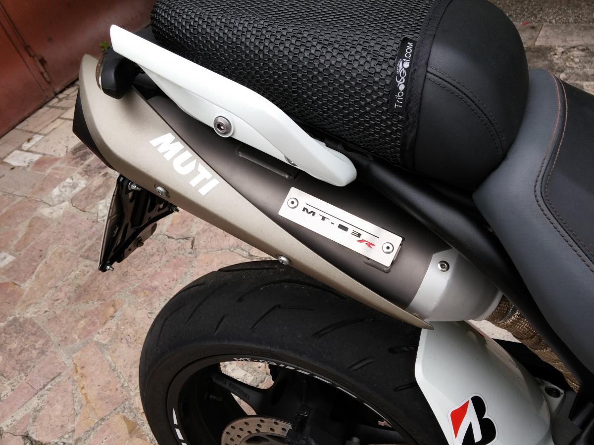

- Realizzazione scarico semi-artigianale con silenziatori R1 '04

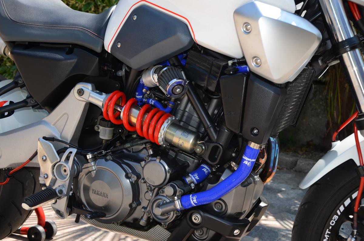

- Kit tubi radiatore siliconici

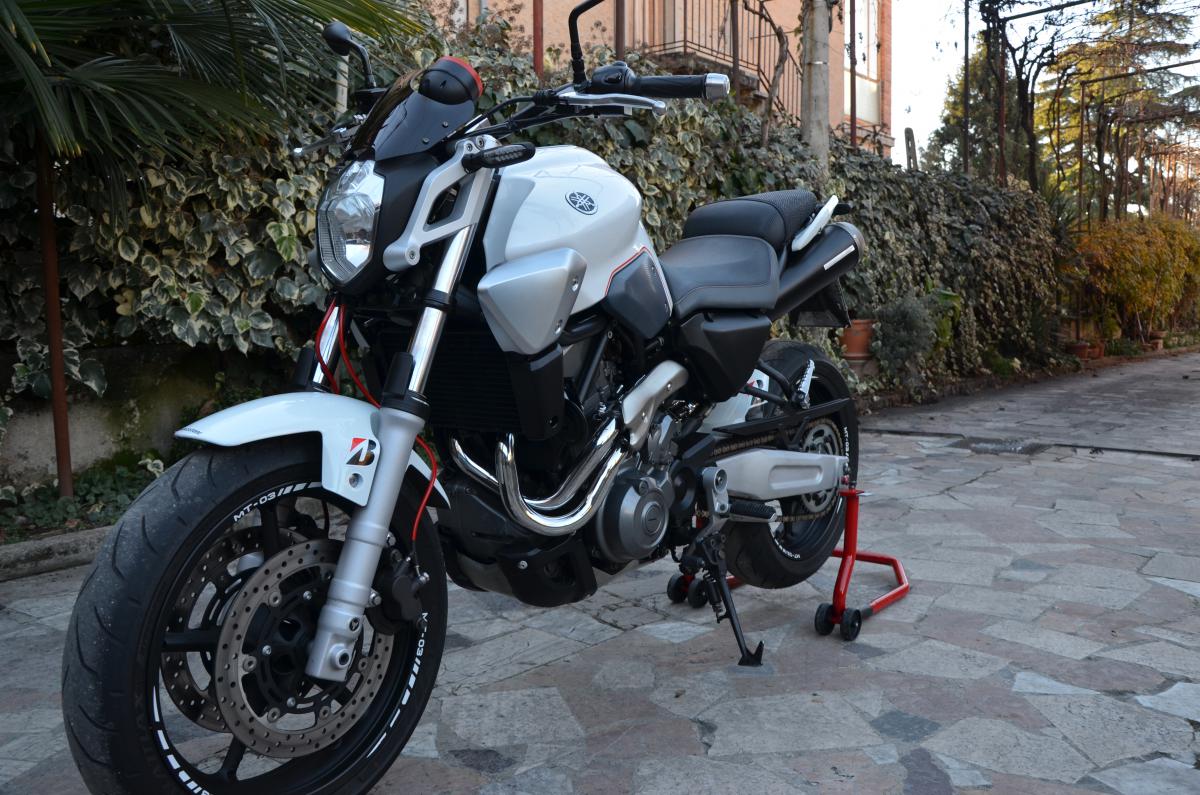

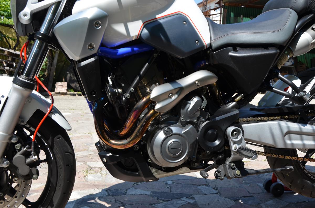

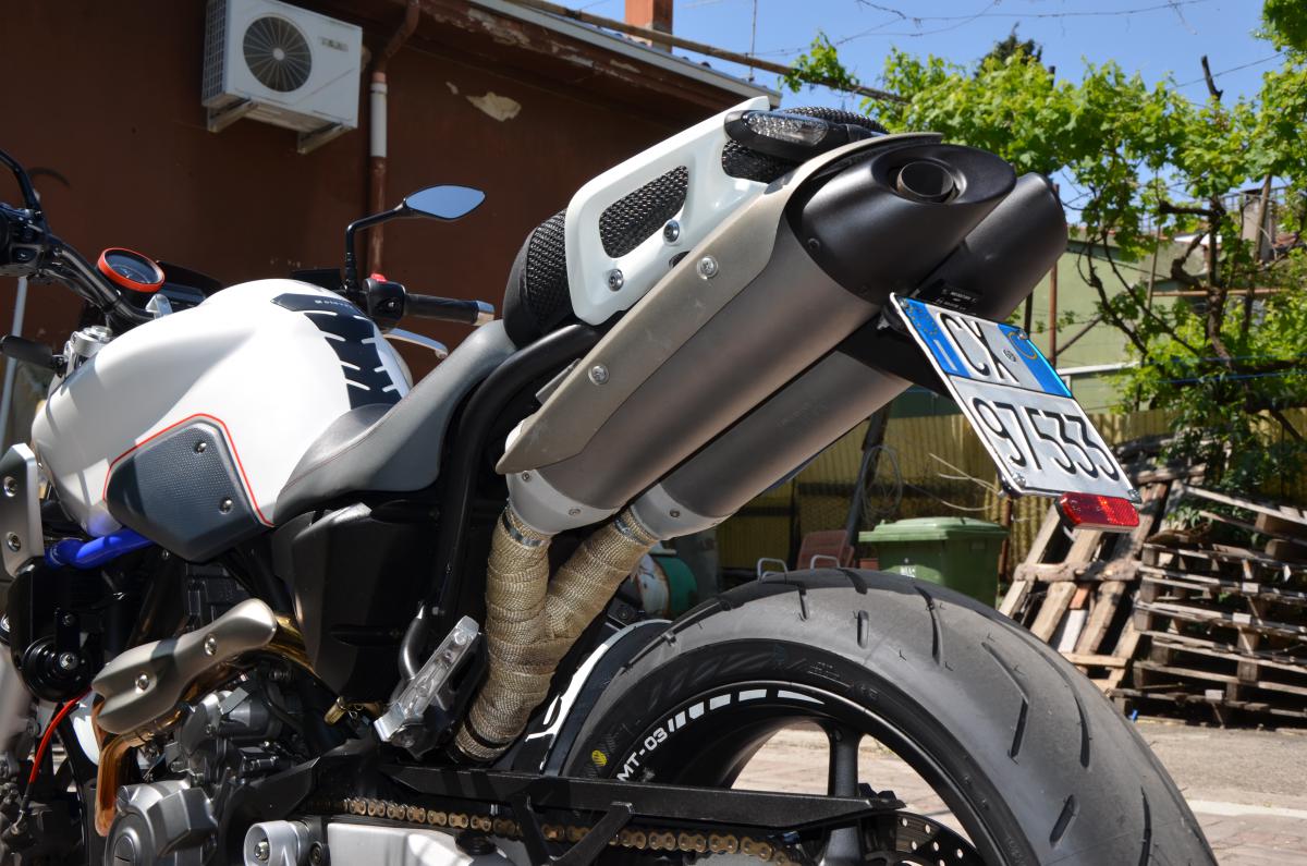

La parte più sostanziale delle modifiche è sicuramente lo scarico.. Come accennato avevo inizialmente optato per uno svuotamento del padellone, al fine di tenere il più possibile un aspetto originale per non incorrere in sanzioni e robette varie.

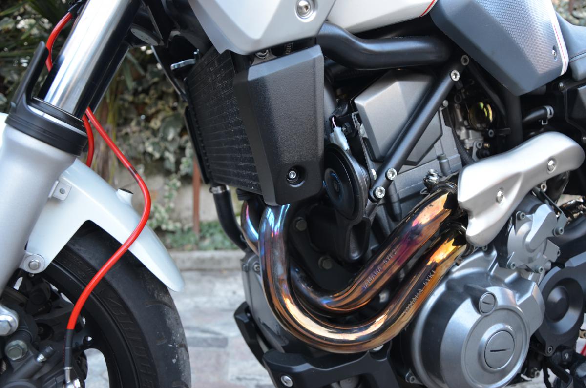

Successivamente ho fatto lucidare lo scarico dai collettori fino in fondo (non so se Gaetano Stefanelli sia presente anche qui) e verniciato il padellone vuoto.

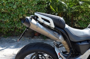

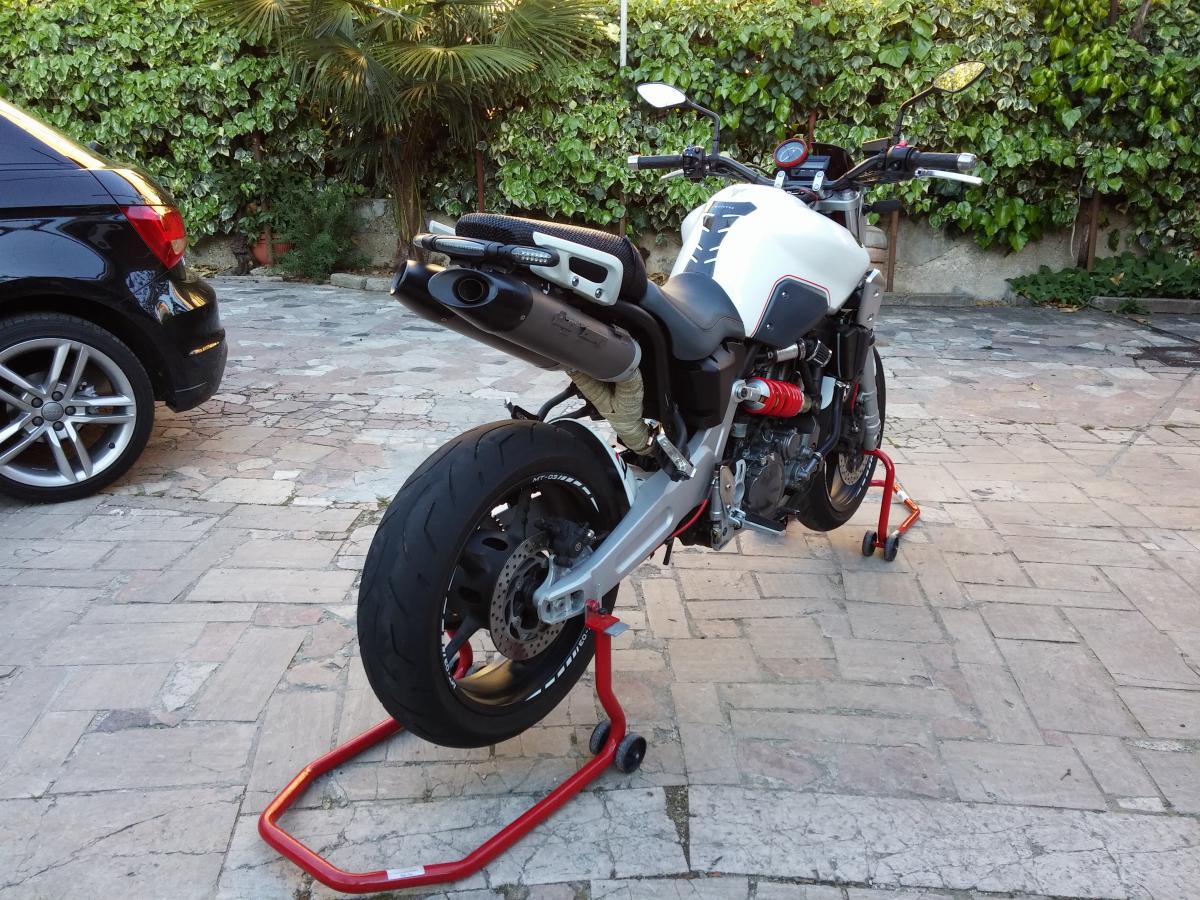

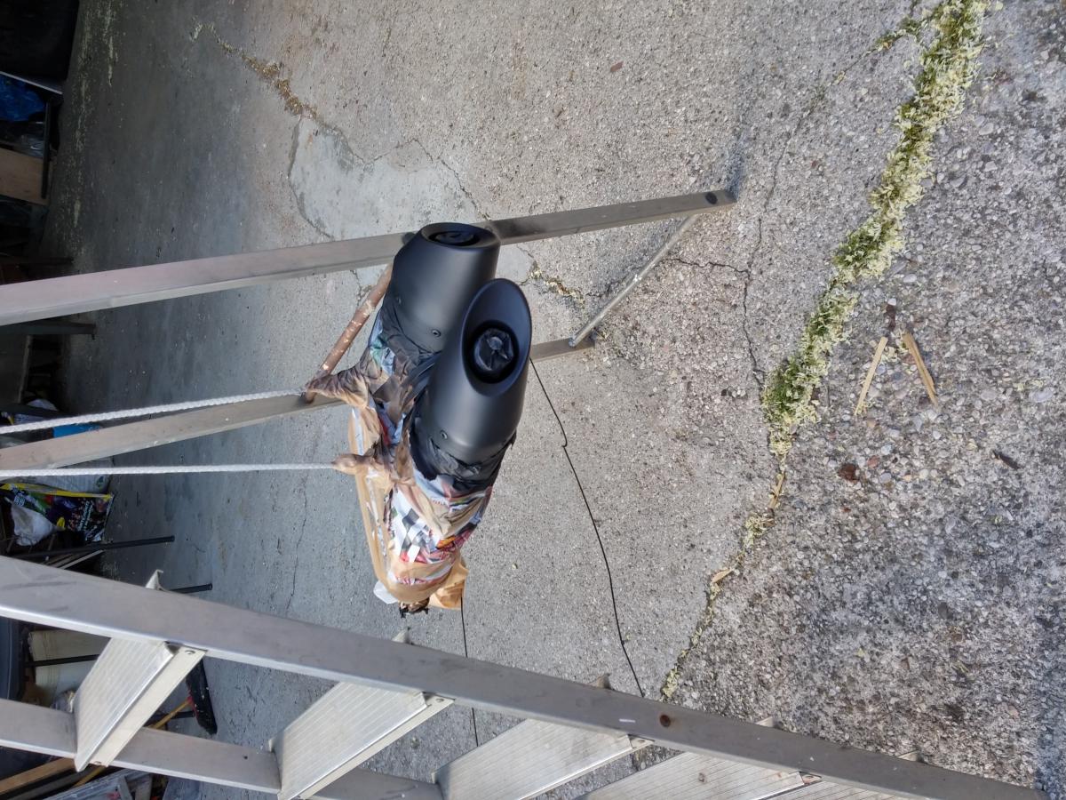

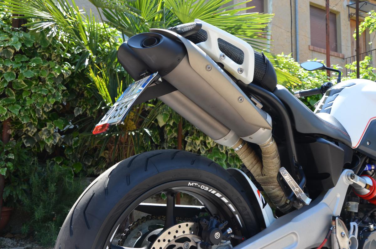

In seguito a varie rotture interne delle pareti, ho deciso di dar sfogo alle mie fantasie e ho pensato di realizzare uno scarico ''tutto mio''

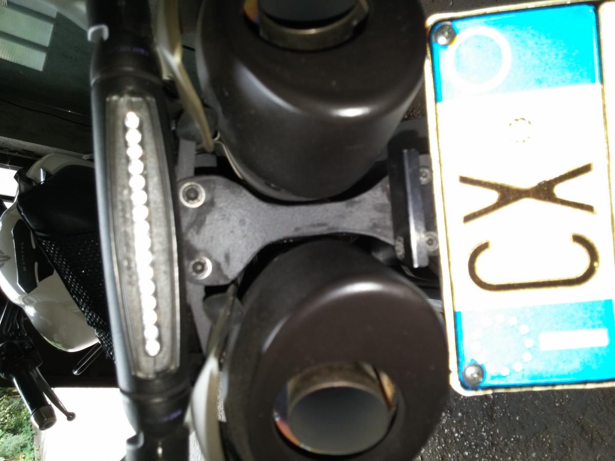

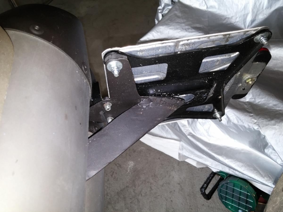

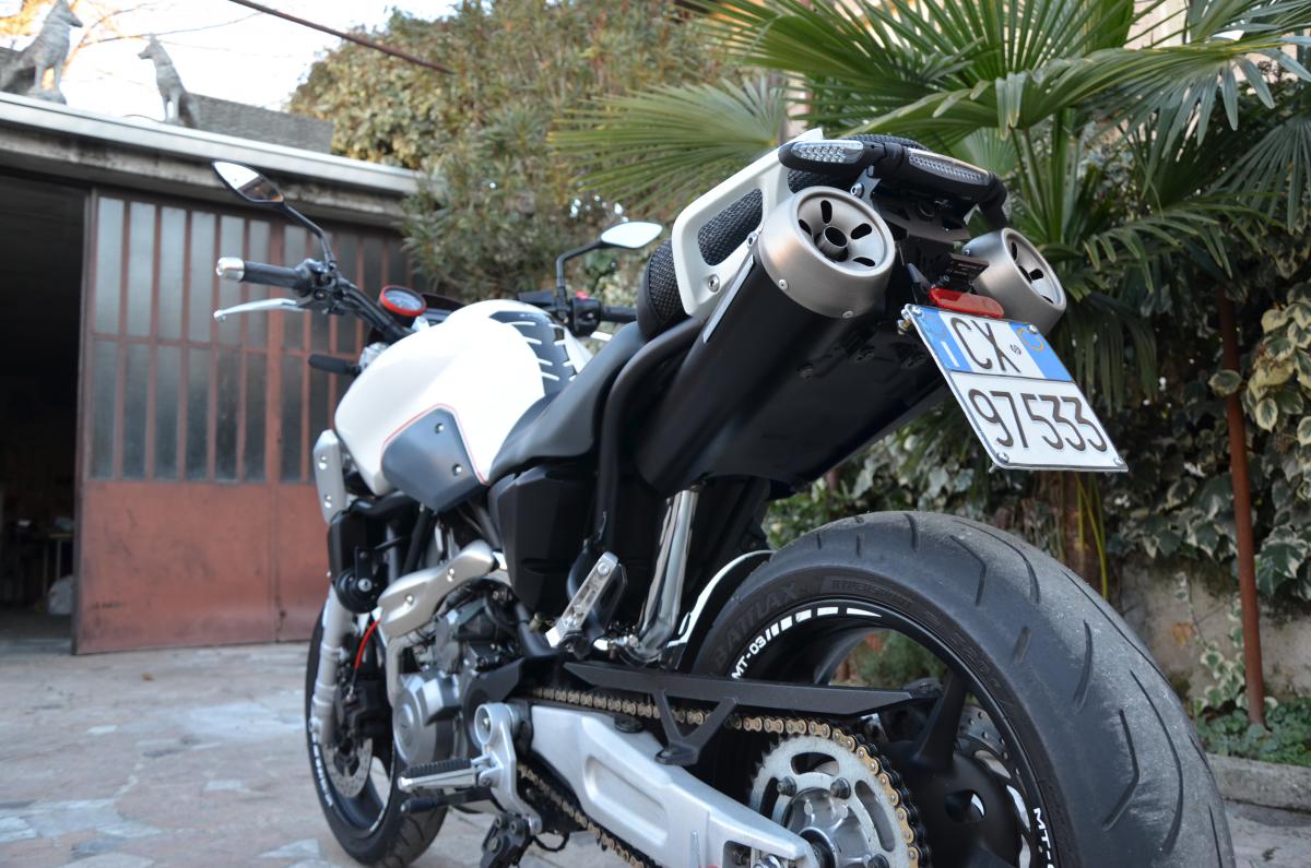

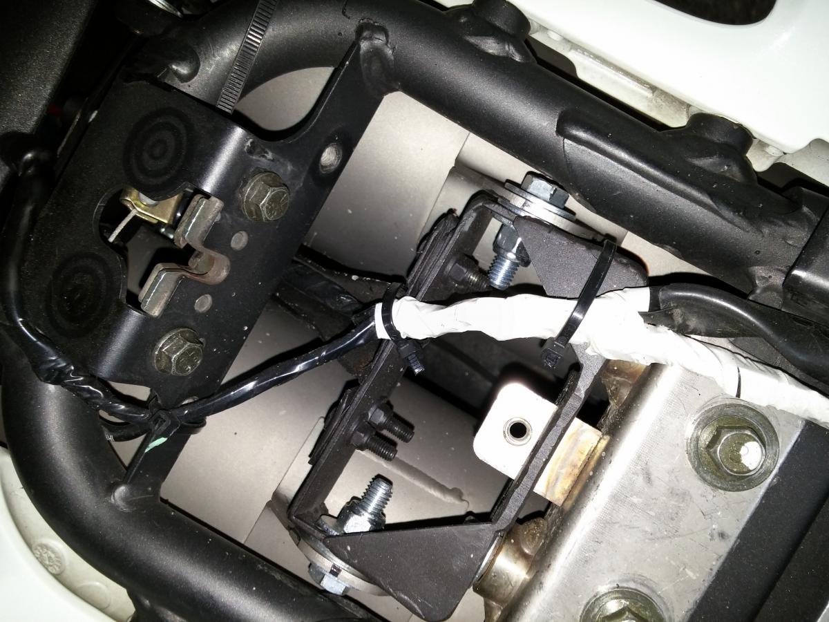

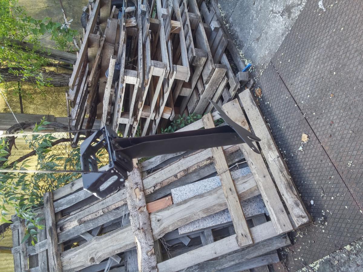

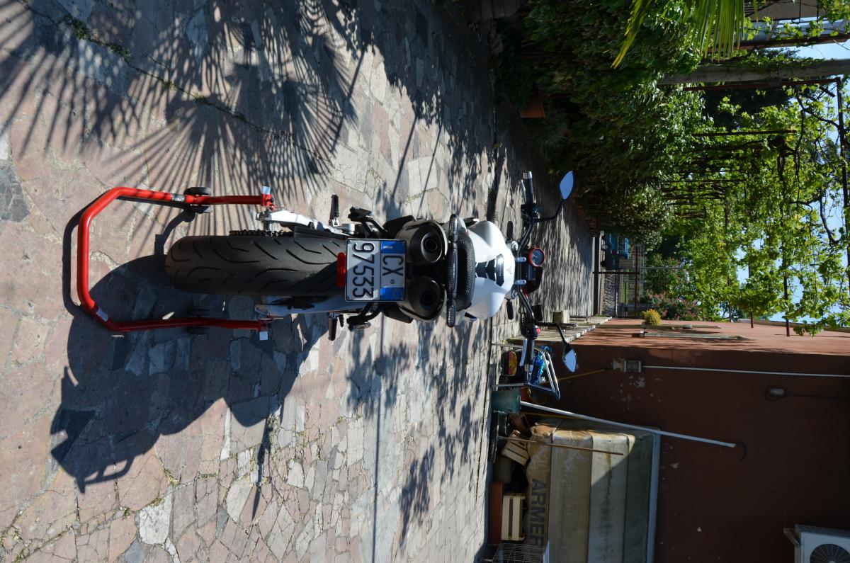

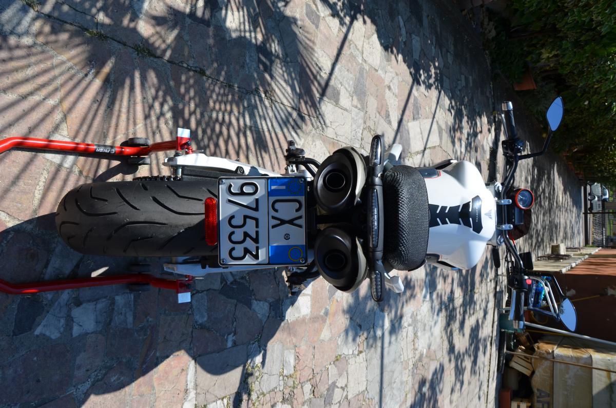

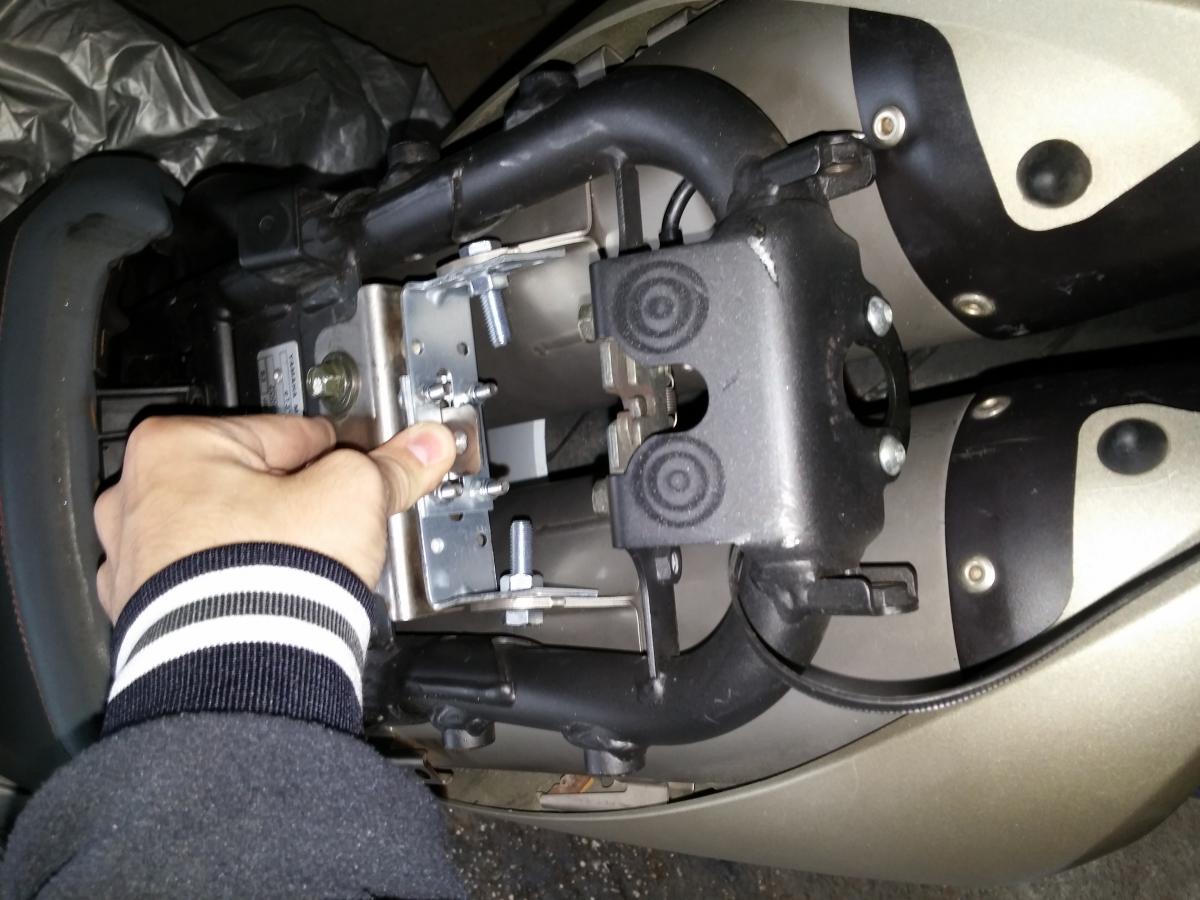

Avevo visto anche altri nel gruppo che montavano silenziatori R1, ma tutti li hanno fissati sulle viti delle maniglie passeggero, e questo a me non faceva impazzire. Così ho realizzato un supporto centrale in modo da poter sfruttare i silentblock originali, e questo mi ha consentito inoltre di rendere il culetto della moto molto filante e raccolto, proprio come era nella mia testa.

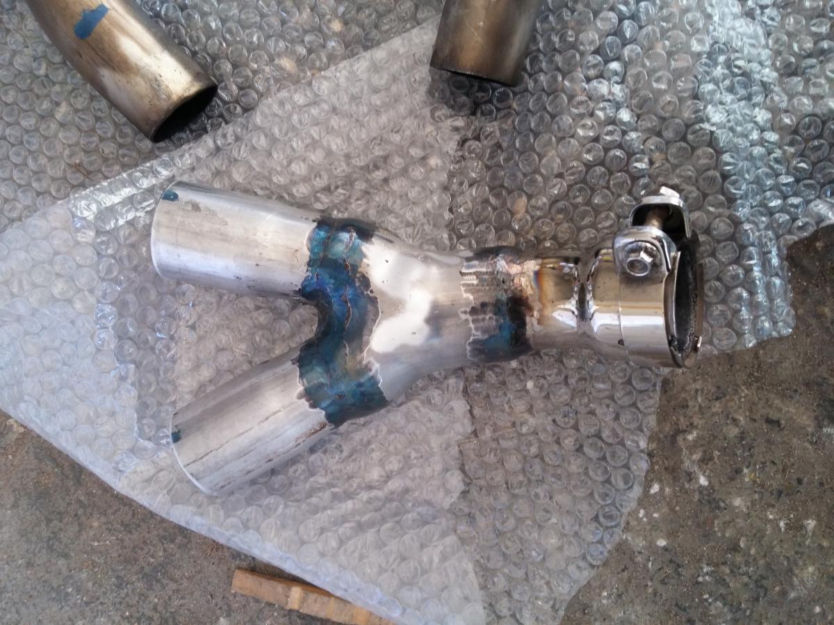

Ho successivamente fatto fare da un marmittaro il raccordo a Y, e poi assieme ad un amico abbiamo realizzato il supporto per la targa.
Seppur brutalmente mutilato e sagomato, sono riuscito a farci stare anche il fanale Mad Doctor, in modo da non lasciare uno spazio vuoto tra sella e scarichi.

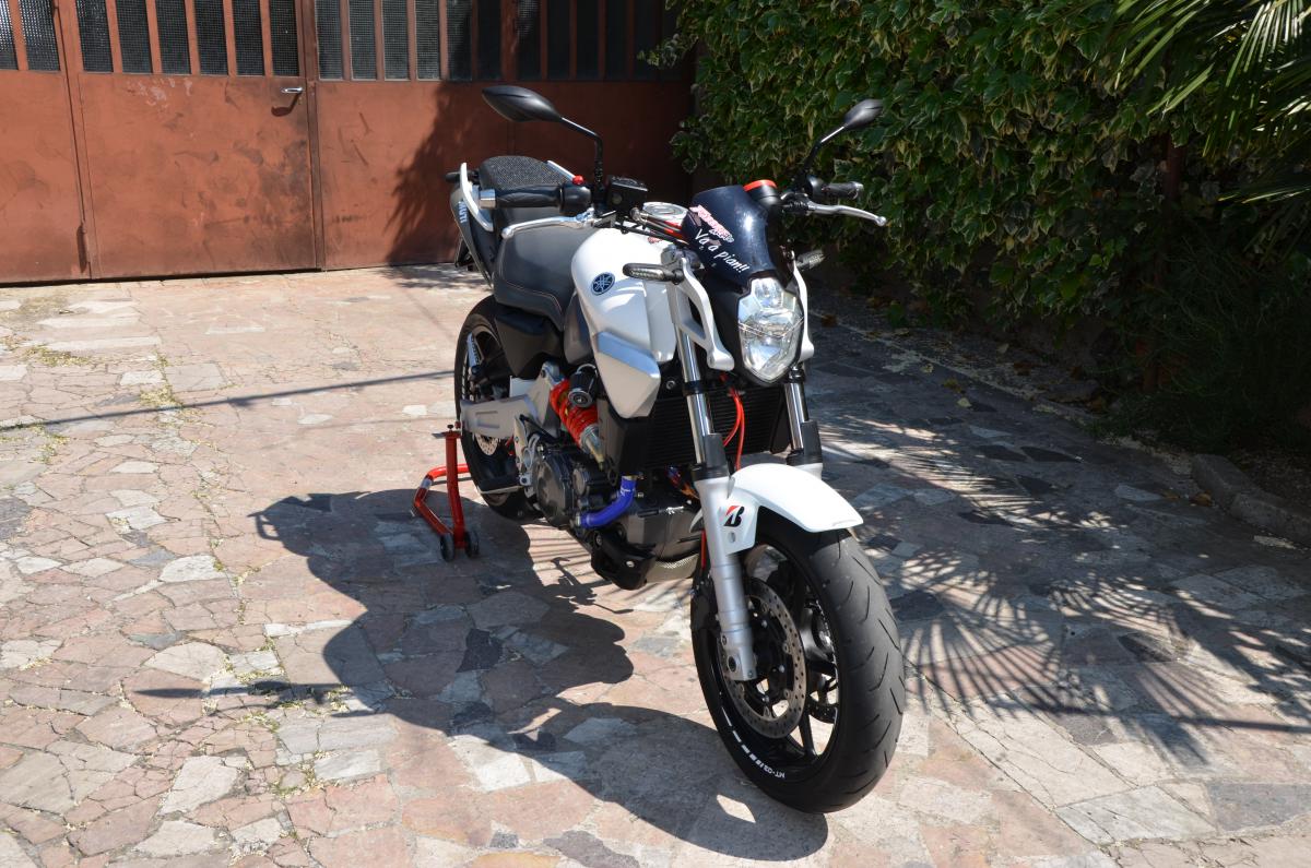

E qui le foto del lavoro finito
Come ultima chicca.. due belle piastrine tagliate al laser con inciso sopra il modello di questa particolare MT... ovvero MT-03R :D
