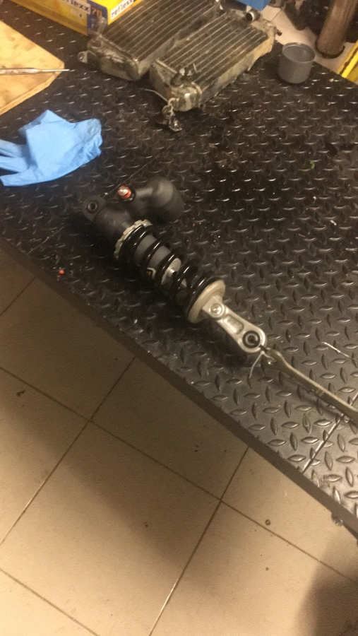

Ho il mono in mano e la risp è che è una moto stradale e va bene così
Risposta che non ha nessun senso! proprio e sopratutto su strada!!!
Se tu, con i tuoi 95kg, mandi il mono a fine corsa cosa credi che succeda viaggiando a pieno carico?
Tu davanti, passeggero dietro e magari due borse appese ai lati, alla prima compressione (esempio una cunetta) ti trovi con il mono a pacco con i problemi del caso.
Io la ho acquistata usata quindi di me non gli frega niente immagino !!! In ogni caso ho deciso che faccio come ho sempre fatto con mono e forcelle le modifico come vanno fatte o le sostituisco . Evito ogni problema . Se riesco sul mono originale inserisco anche il precarico idraulico .
Inoltre ho rilevato quote e disegno delle biellette del link e le faccio rifare per alzare la moto dietro a step di 2 mm poi vediamo se trovo lo quadratura del cerchio

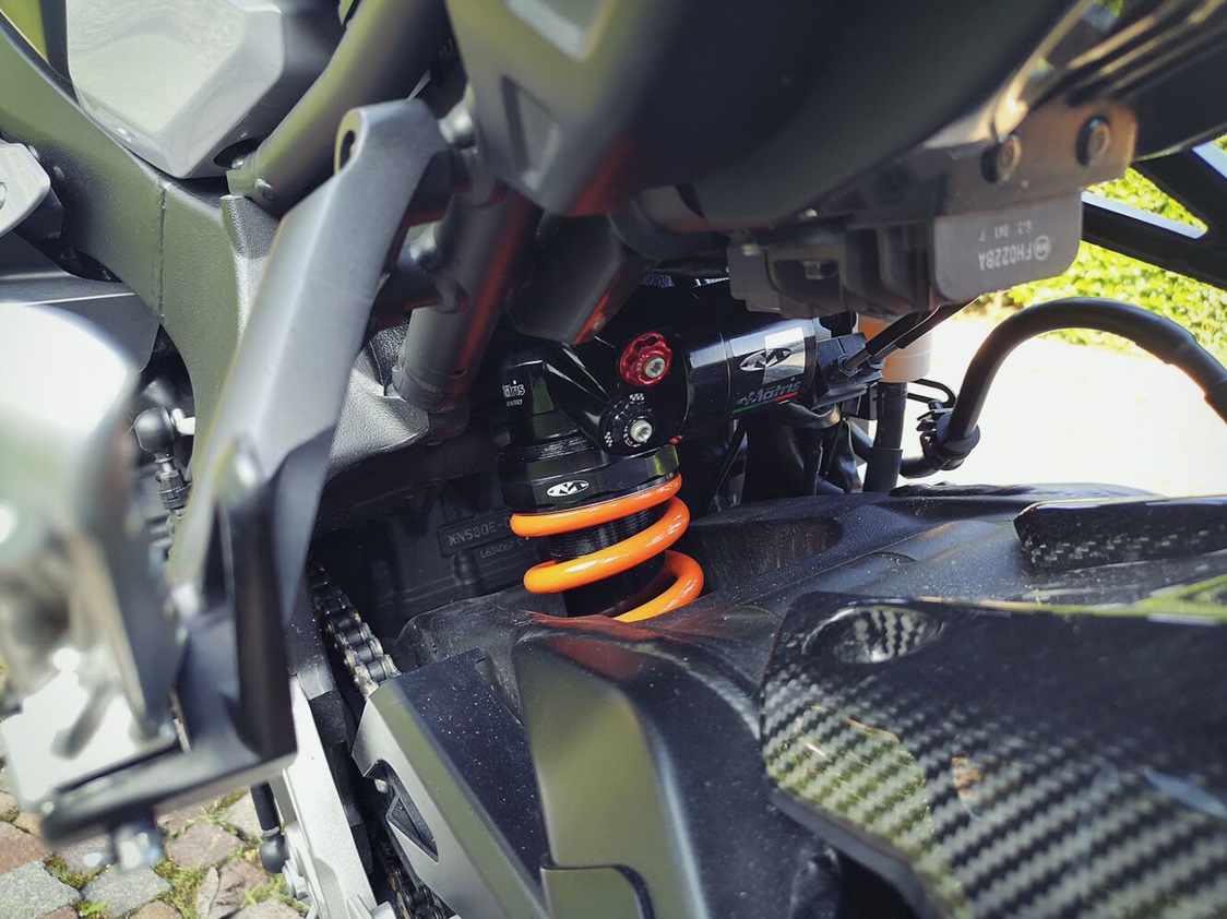

mono
il mono a vedersi é lo stesso dell’R1 ma nella sostanza è completamente diverso
- molla 84k contro 97k
- idraulica compressione 23% più aperta valore medio a tutto chiuso aperto 1-5-10
-idraulica estensione 18% più aperta valore medio tutto chiuso aperto 1-5-10

il mono ho già fatto un ibrido wp-Mupo

posteriore direi buono dopo avero alzato 3 mm e indurito a dovere sia di sostegno con la molla che indurito in tutte le regolazioni idrauliche

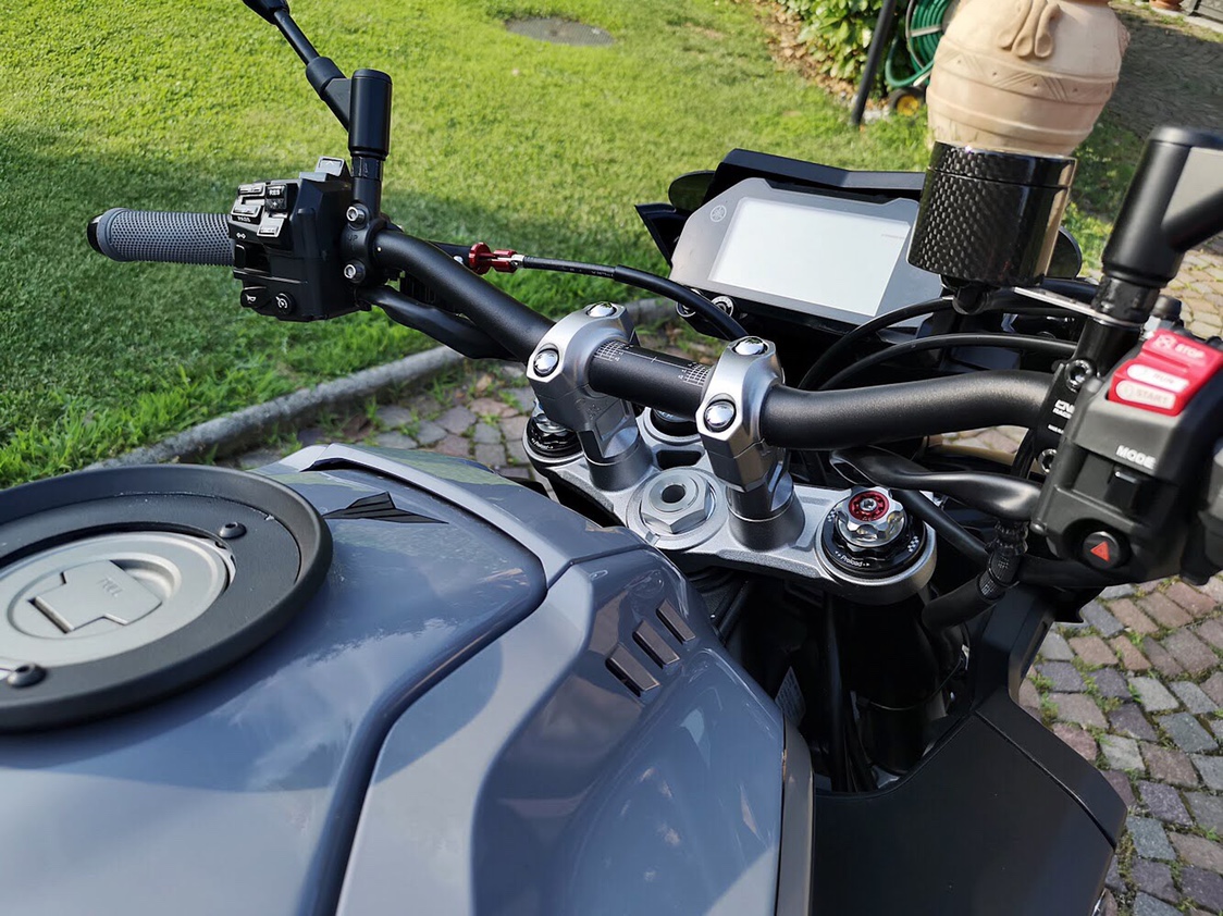

Ho inoltre notato che devo portare avanti il manubrio
Sei arrivato senza dubbio alla soluzione migliore,la stessa che ho adottato io,alzato il posteriore(è vero impenna di meno ma secondo me è un vantaggio)e manubrio avanzato e un pelo più basso
