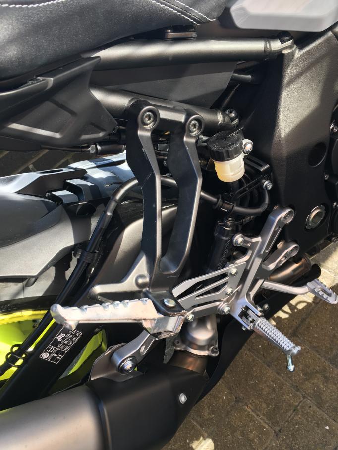

Io posso rispondere solo su un dettaglio, a meno di non cambiare le pedaline del passeggero la tua zavorrina non starà per nulla comoda.
Ma propio nulla nulla nulla
Concordo a pieno con Smaio13... Bisogna allungare le pedane
Modificato da pporcellino

Vista da ferma, certo che le pedane sono nella stratosfera [emoji33]
E il sellino del passeggero pare veramente striminzito.

sella confort originale yamaha
e pedane passeggero della tracer 900 o del FZ1
(anche queste vanno bene pero son care http://www.ebay.com/itm/Kit-Pedane-Passeggero-Rizoma-PE680B-Yamaha-MT-09-FZ-9-Passenger-Pegs-/141564412242?hash=item20f5e58152:g:OOsAAOSwmrlU0eV0)
Ciao! Io provengo, o meglio ho ancora, un GSX-R1000, usato al 90% in coppia, talvolta con borse morbide, e non ho mai avuto problemi con mia moglie. Anzi, sta più comoda con questa che con moto più turistiche. L'altezza delle pedane della MT però preoccupa un po' anche me, ma mi preoccupa anche un'altra cosa. Nel test ride un paio di volte ho sbattuto con il piede contro la pedana del passeggero, abbassandole, eventualmente, arretrano anche? Perché altrimenti non ci starei più..
