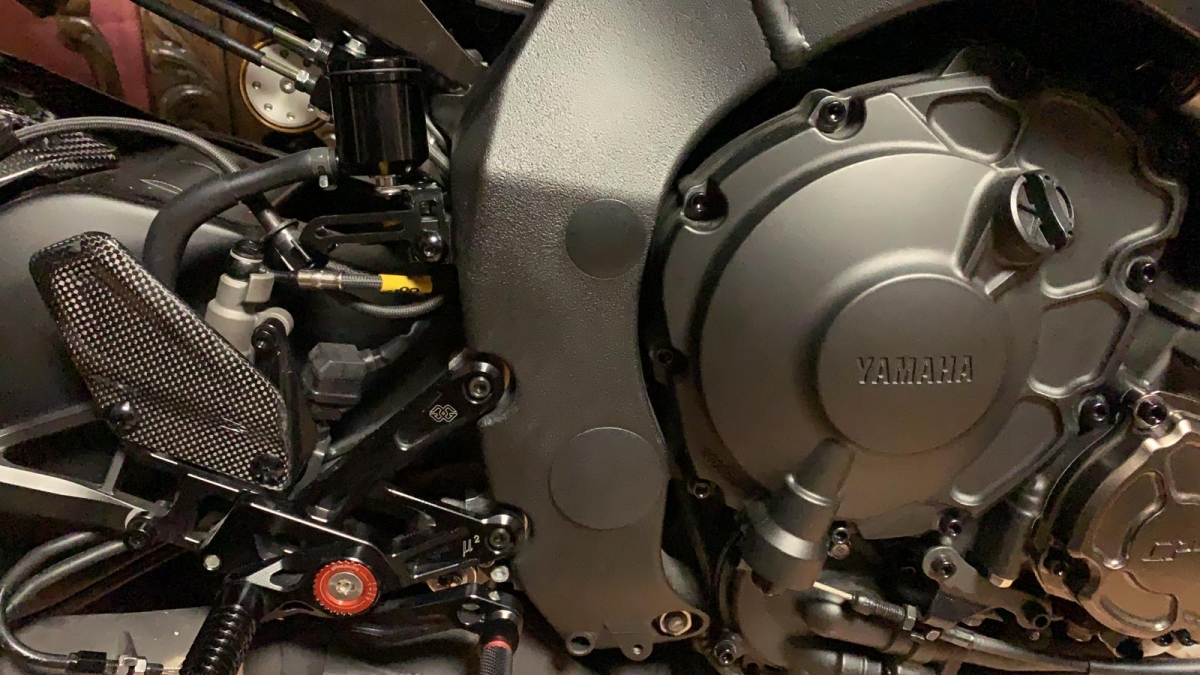

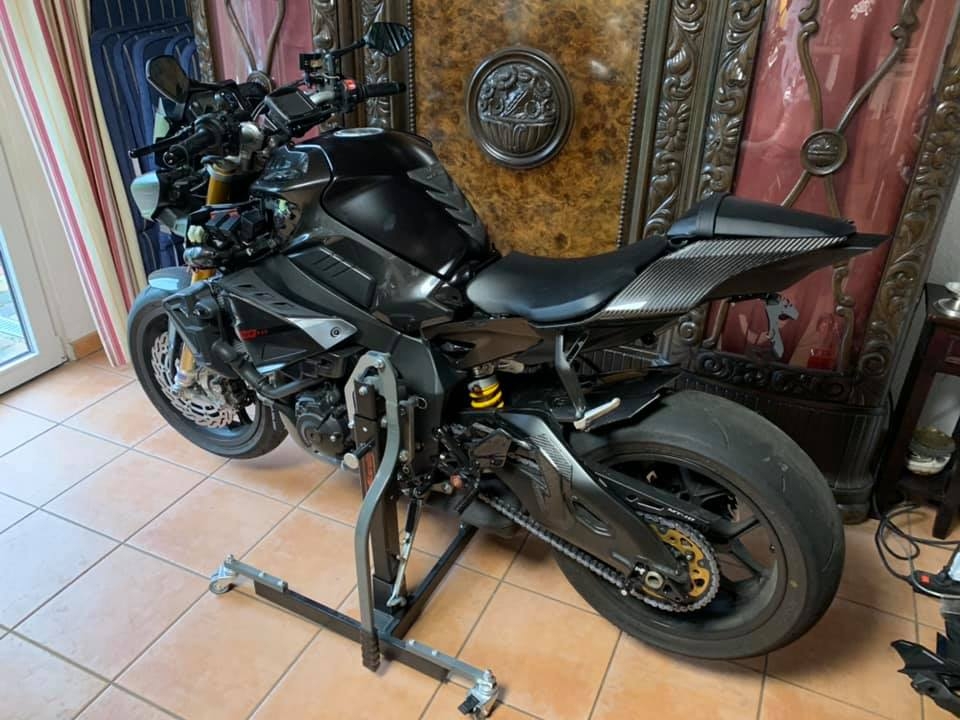

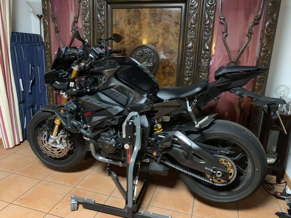

I cerchi sono in magnesio , il motore e quello di un r1rn49 2017 (ormai dall inverno scorso)
non ho la piu´pallida idea del guadagno di peso , ma solo con le viti ho risparmiato almeno 1800 grammi.
Forse e´venuto il momento di recuperare una coda completa R1 a sto punto
Alzando il livello del asticiella di nuovo .
pero´fatta meglio di sta raffazzonata in foto sotto

    ecco qua dopo qualche smadonnamento  collettori passano 1:1 padellone ha creato qualche problema Suona un po di piu , il banco culometrico dice un po`piu fluida peso collettori titanio 1,7 chili

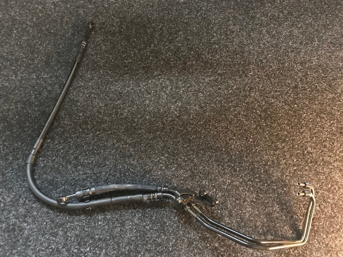

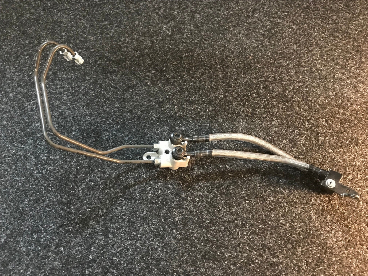

    scarico che ordinato ieri alle 16 e arrivato OGGI alle 13
Come prima cosa , ecco cosa ho recuperato .
Non chiedetemi quanto ho speso , ne ve lo dico .
SE si ha fortuna si puo risparmiare senno ci vogliono anche 3000 euro .

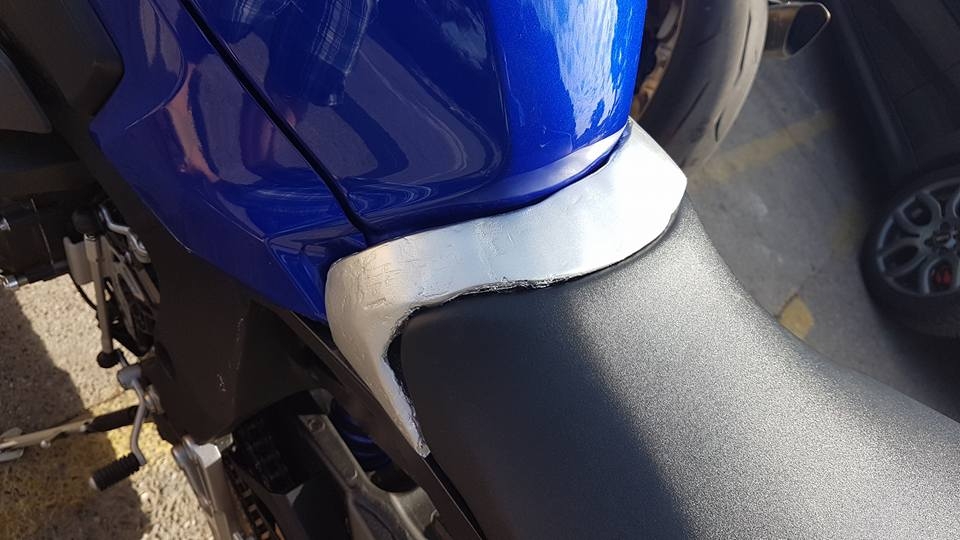

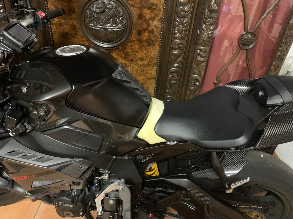

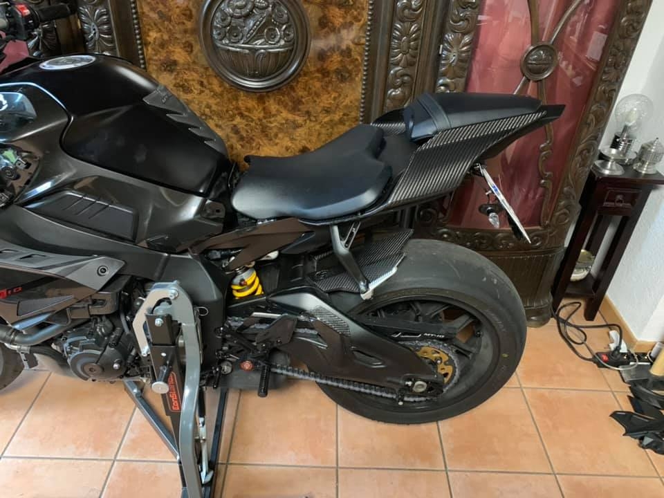

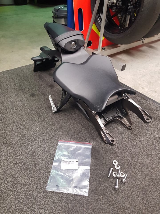

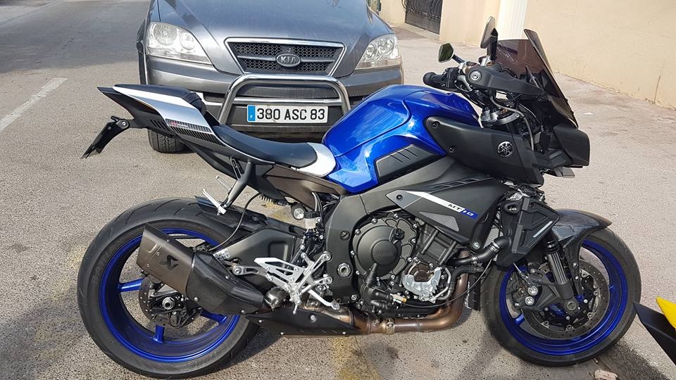

Sella finita , manca una nuova copertura , tappi telaio montati.
1699257945_WhatsAppImage2018-12-26at18_42_55.thumb.jpeg.ae24f0bc0b70d939429c117a9cd030f5.jpeg
1676175099_WhatsAppImage2018-12-27at16_58_07.thumb.jpeg.94d3123d23996e6ad27f34bf36b327a6.jpeg

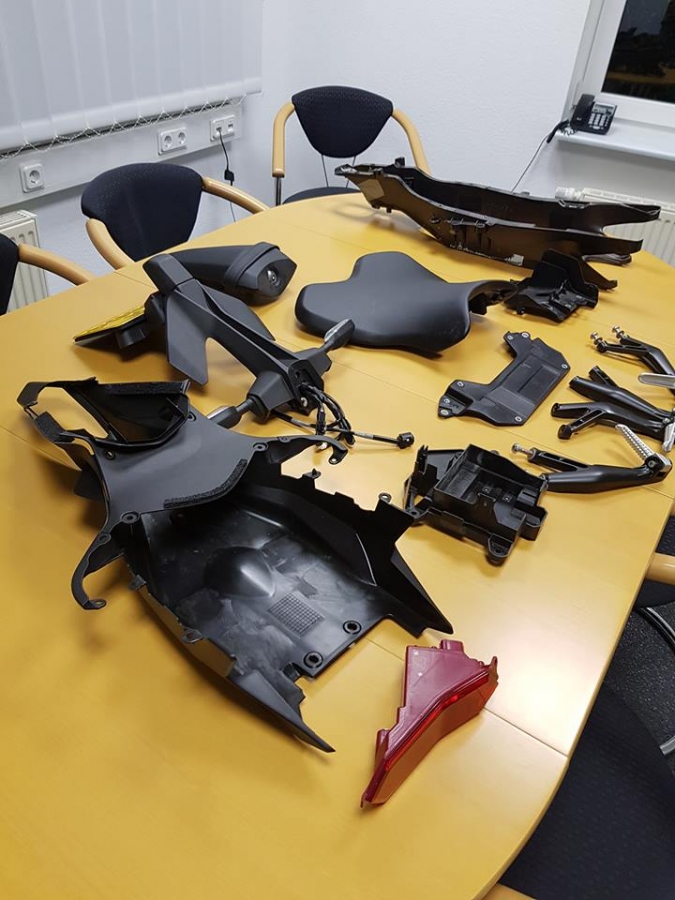

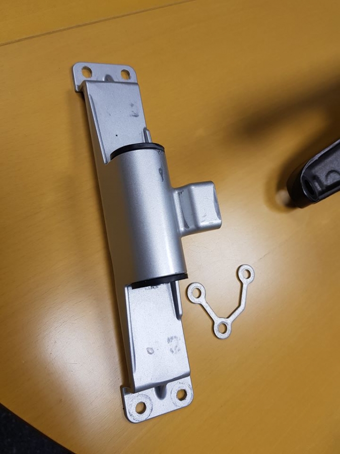

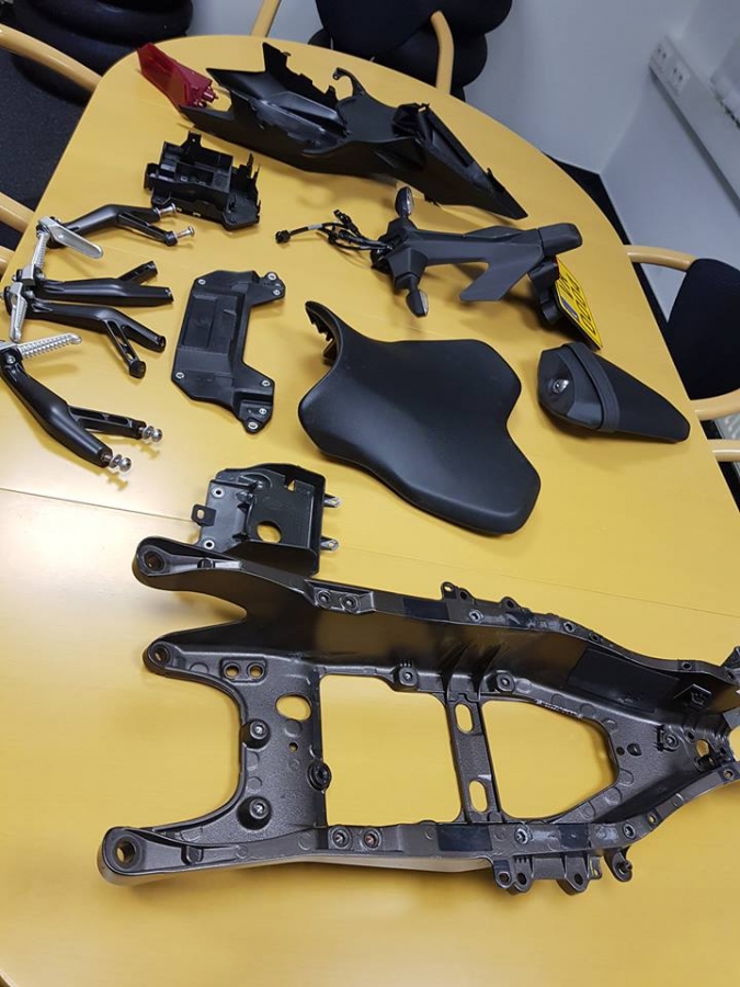

Ma quell'insertino giallo crema fra sella (che potresti anche fare in carbonio, a dire il vero) e serbatoio cos'è?
A.
Tagli la sella originale , unisci la base di quella del R1 e il pezzo che serve per modellarsi bene sul serbatoio .
Unisci le due basi , togli le coperture , ricopri con una nuova copertura.
il giallo e gomma piuma  , perche´la sella sara´ricoperta nel 2019
Con la ricopertura rimane una sella unica con la parte anteriore a forma del mt10 ed il resto R1 , cosi da avere forma perfetta al serbatoio e sul codone.
Lavoro di merda , non proprio alla portata di tutti . ma dal risultato perfetto come fosse originale .
altro che sta francesata.

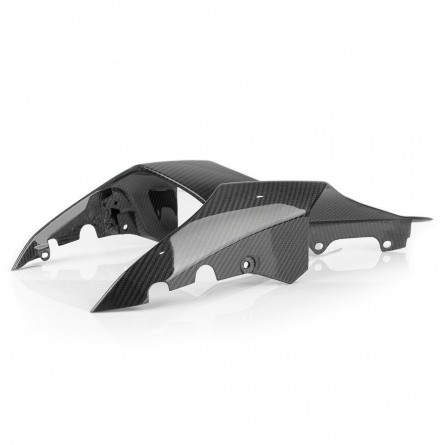

nel contempo ho ordinato anche un po di carbonio per questa che non si sa mai....
Modificato da Ghostrider1127

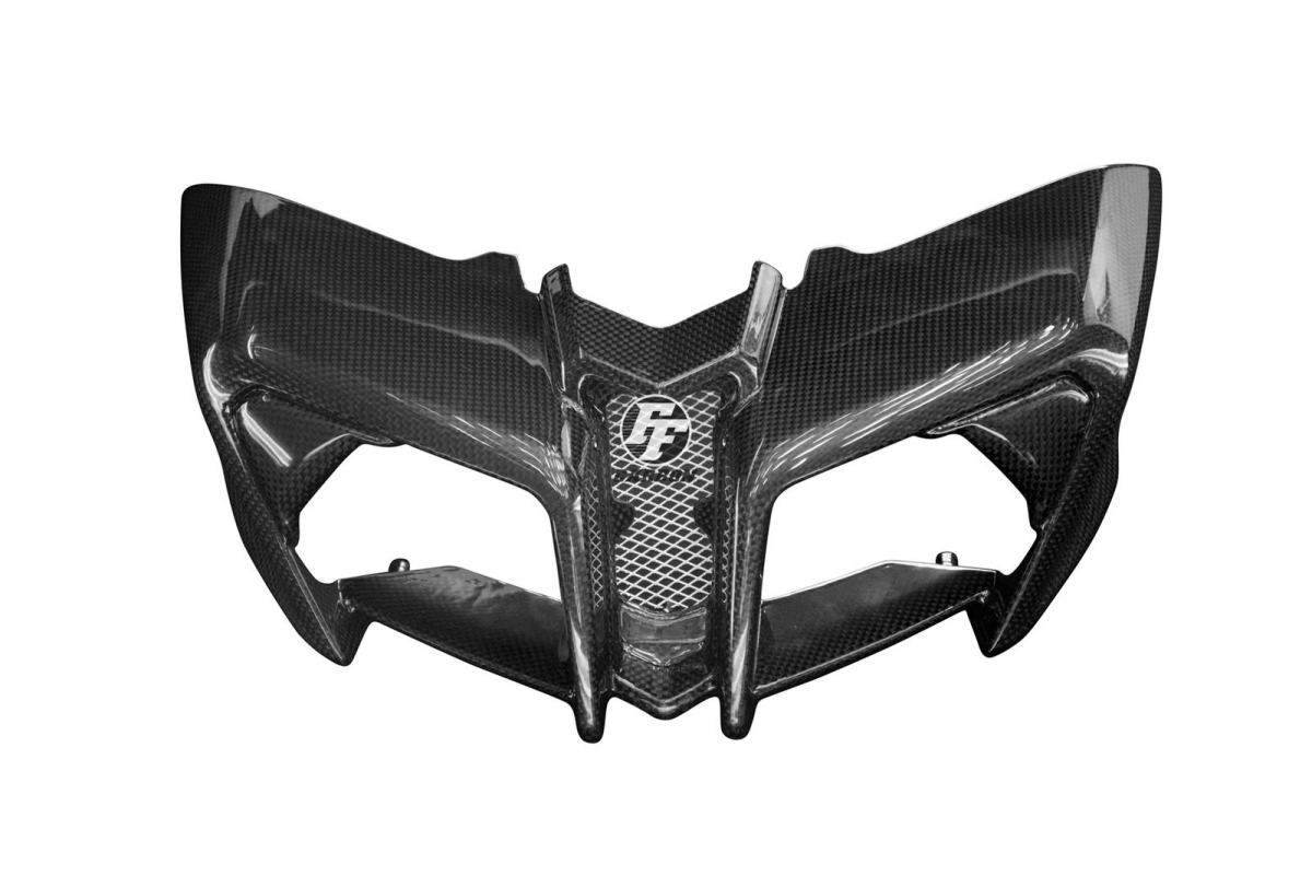

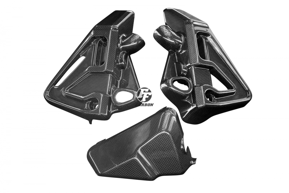

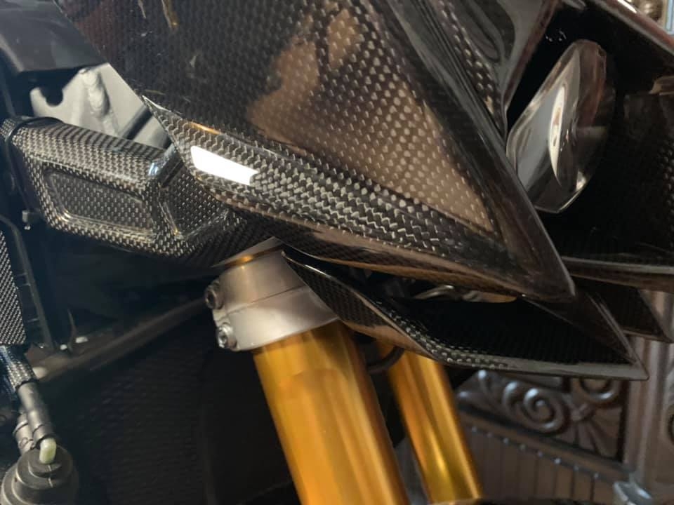

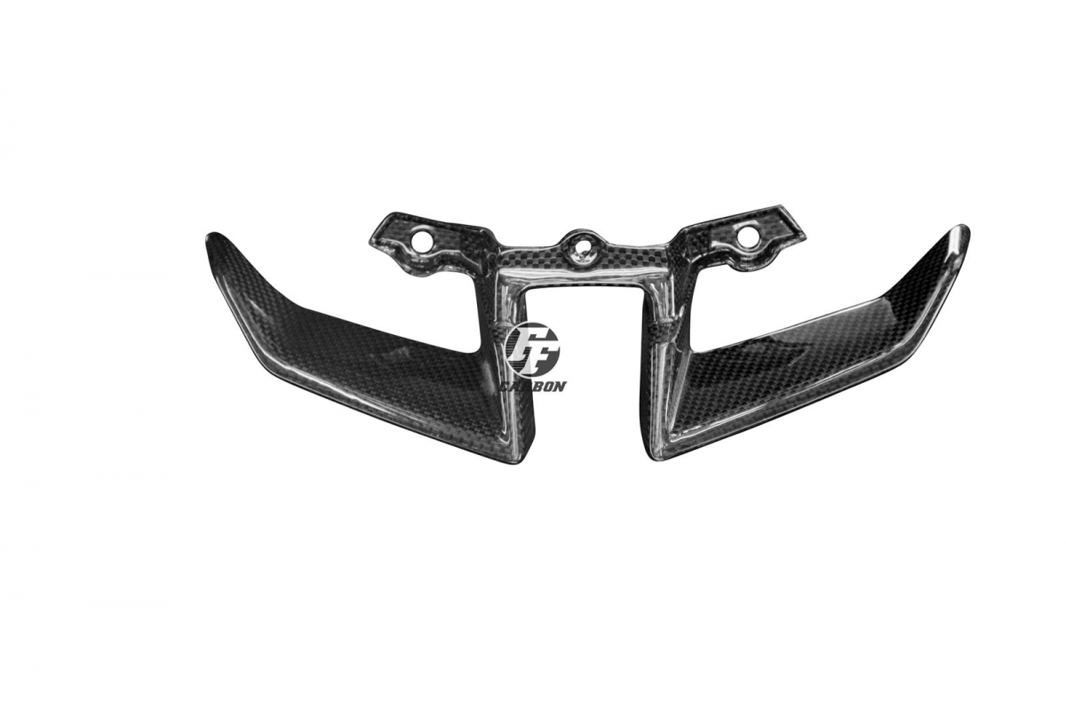

E se atene piange sparta non ride , anche qui quasi tutti i pezzi in carbonio sono arrivati .

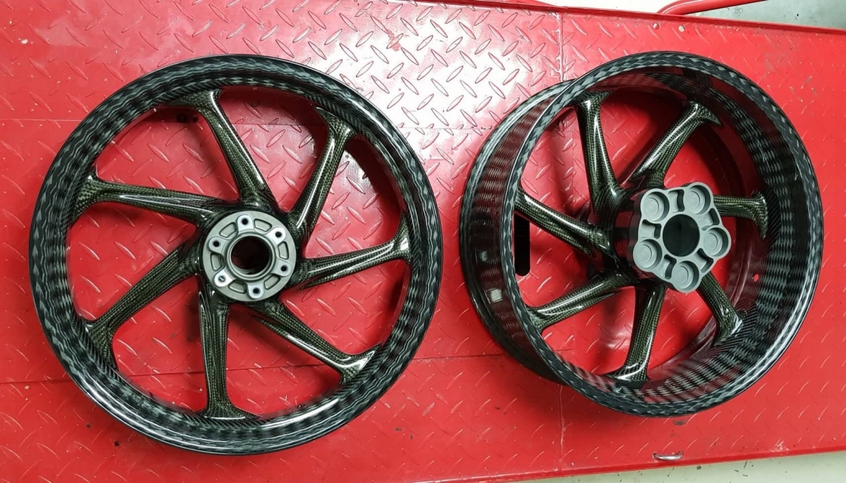

Ho deciso per una modifica al look generale  , sostituiro quindi : scarico ,pompa freno , leva frizione , specchi , pinze freno , dischi e cerchioni.
Trovo ad esempio questi cerchi Thyssen Krupp per le R1 molto eleganti.
49852066_739113143142741_5651784465949655040_n.thumb.jpg.c349da1828b0f09bd095fd78b5e66ee2.jpg
