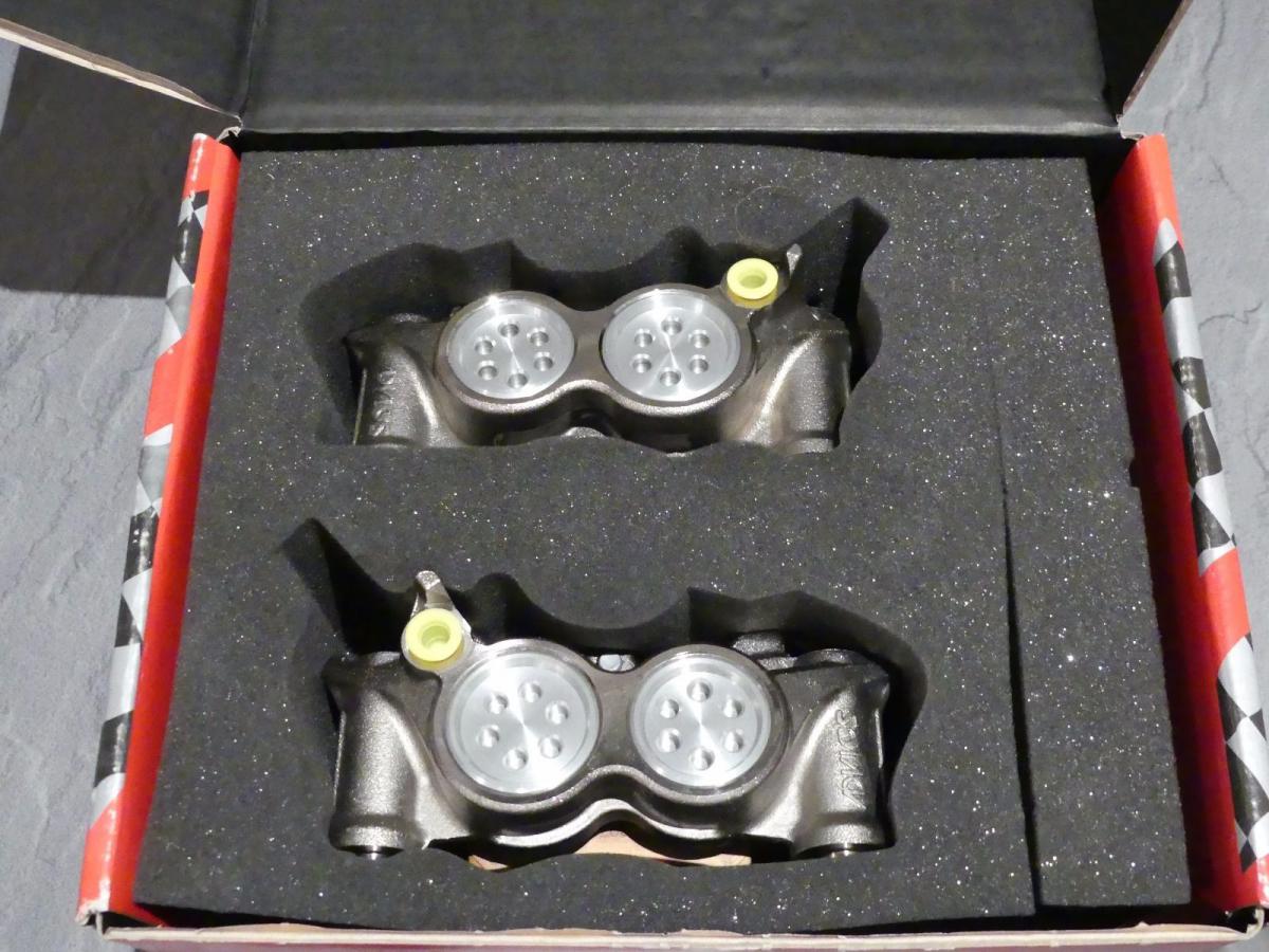

Perché no abs? Le Suzuki con abs usano delle monoblocco simil-m4 ma che se non erro sono delle 4x30 al posto che 4x34, è per via dei diametri dei pistoncini?

Anche sul cbr sp ho le monoblocco , una sorta di roba fatta per Honda...
Le pinze r1 che hai preso come sono?
4 x ?
Io mi trovo bene con le m4, le ho montate praticamente su tutte le mie e sulle 01 dei nostri
Ahhh chiaro, le hai prese da qualcuno che ha rimpiazzato le r1 di serie con delle Brembo, ti ha lasciato pure la scatola
Ma a parte colorazione e tappi, cosa cambia rispetto a quelle della 10?
Queste hanno i pistoni in titanio
Quelle r1 nere hanno i pistoni in alluminio
Le ho prese più come scelta cromatica
Anche perché le brembo non hanno omologazione
Quindi non sono possibili
