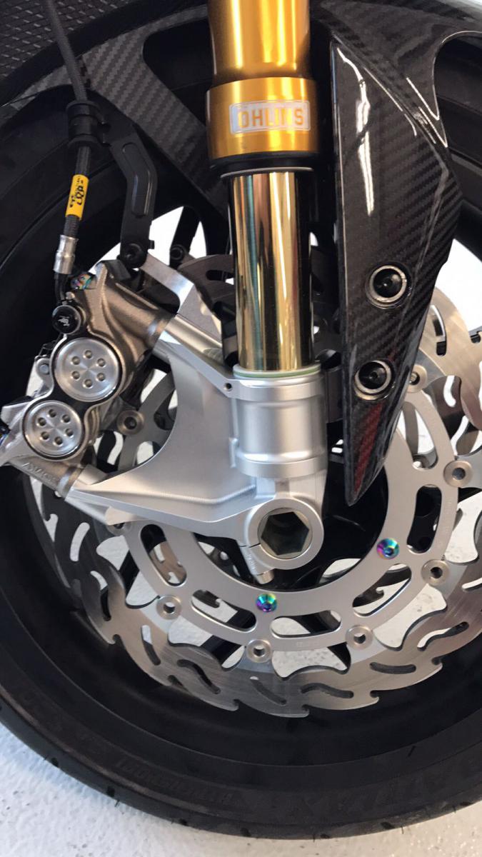

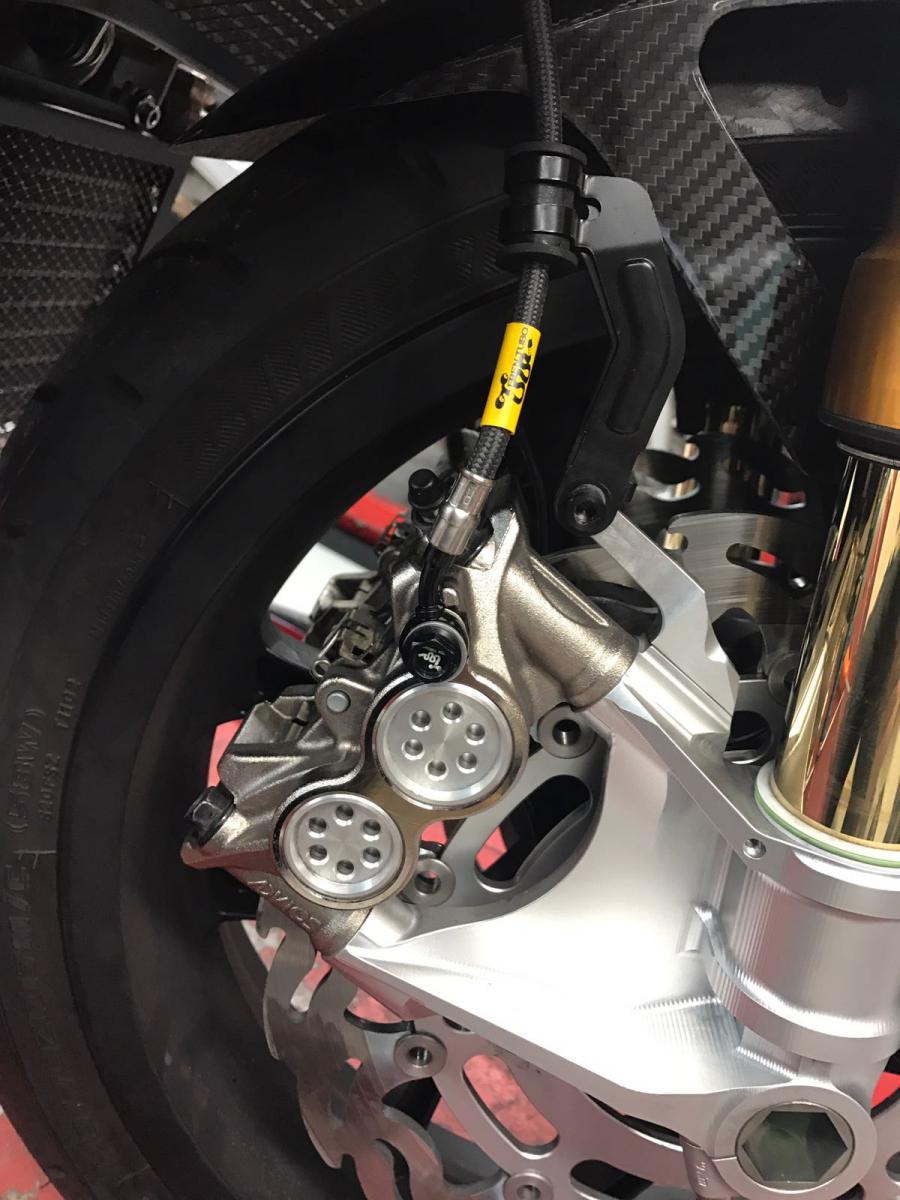

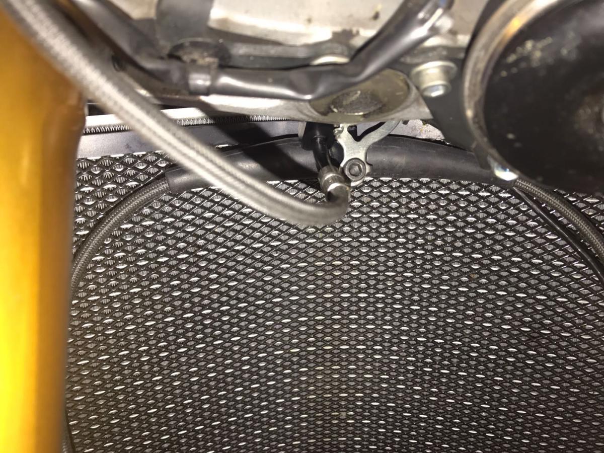

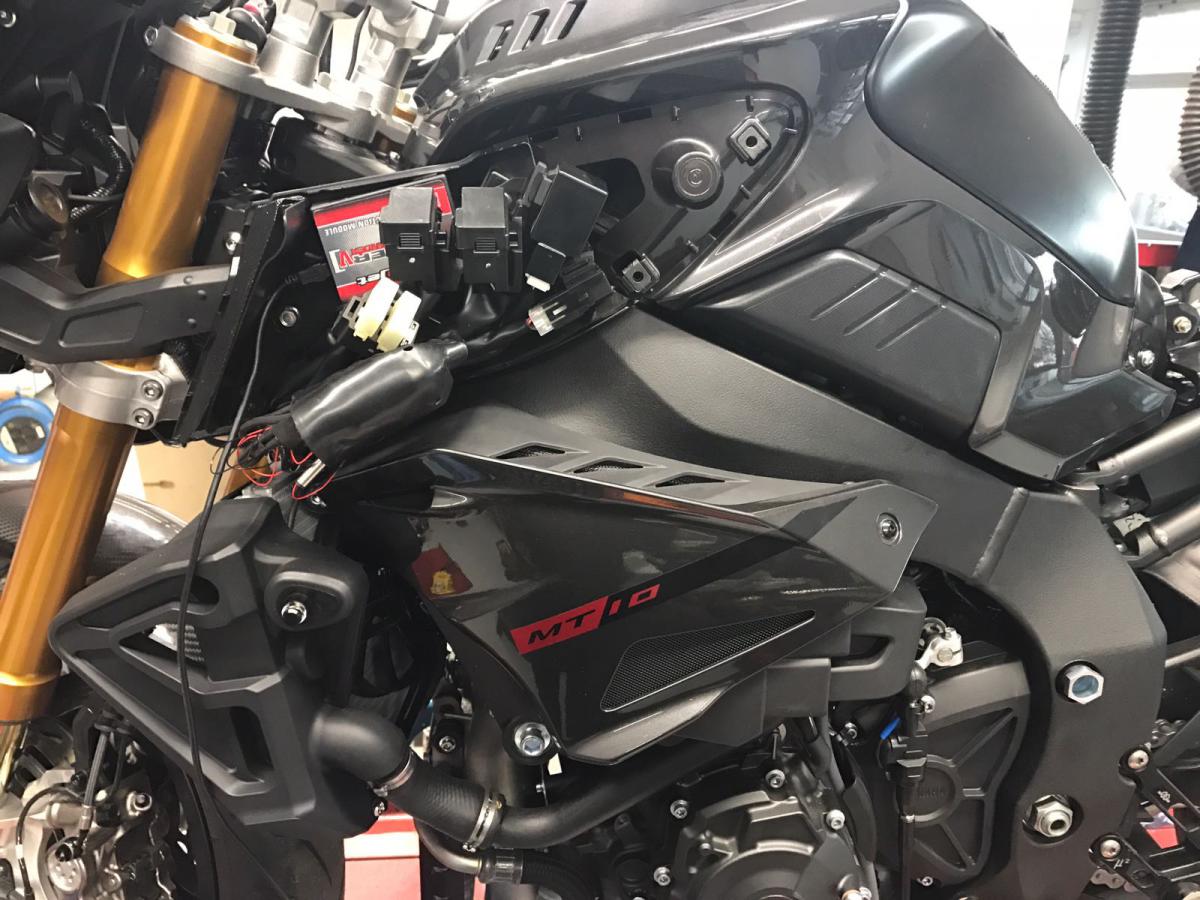

tubi in treccia , pc5 , filtro sprint , eliminazione sistema aria secondaria , viti dischi in titanio
FINALMENTE montati (/dopo mesi che mi ballavano in giro , si sono in ferie per questo ho trovato il tempo)
Bellissimo lavoro.
Per eliminare il sistema aria come hai fatto?
Faresti una mini-mini guida?
I tubi in treccia sono plug&play??
Occorre lavorarci molto??
Scusatemi ma non sono il tipo che fa le guide e si perde troppo in foto , freccine , spiegazioni
E` la mia professione e di tempo non ne ho molto

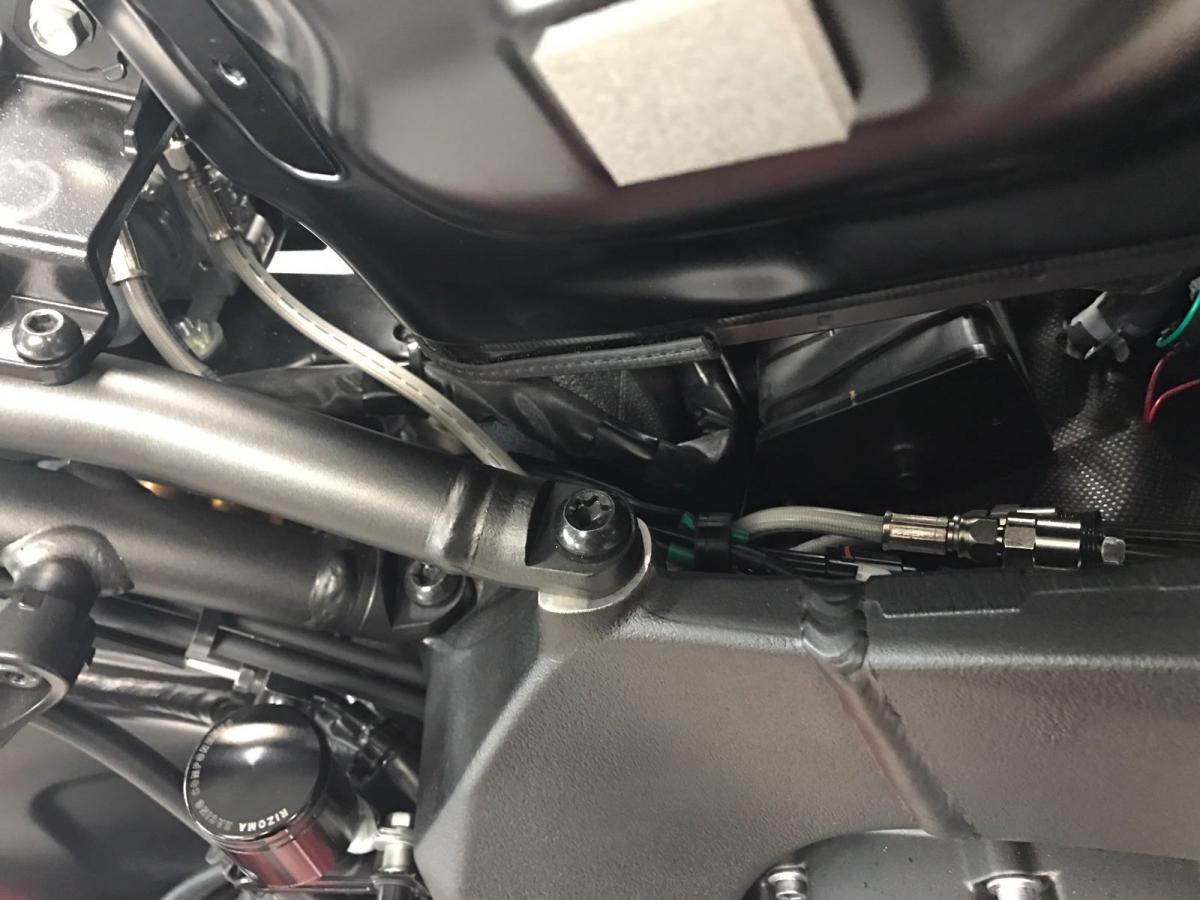

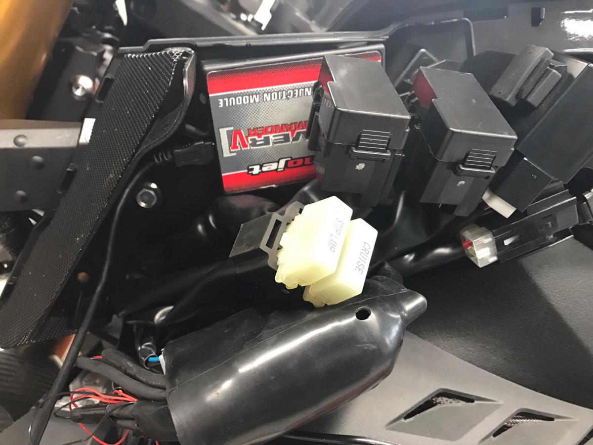

il sistema aria secondario l ho eliminato montando due tappi sul coperchio valvole
eliminatore sul connettore
tappo sull airbox
(kit in vendita su ebay , link l ho gia´postato tempo fa)

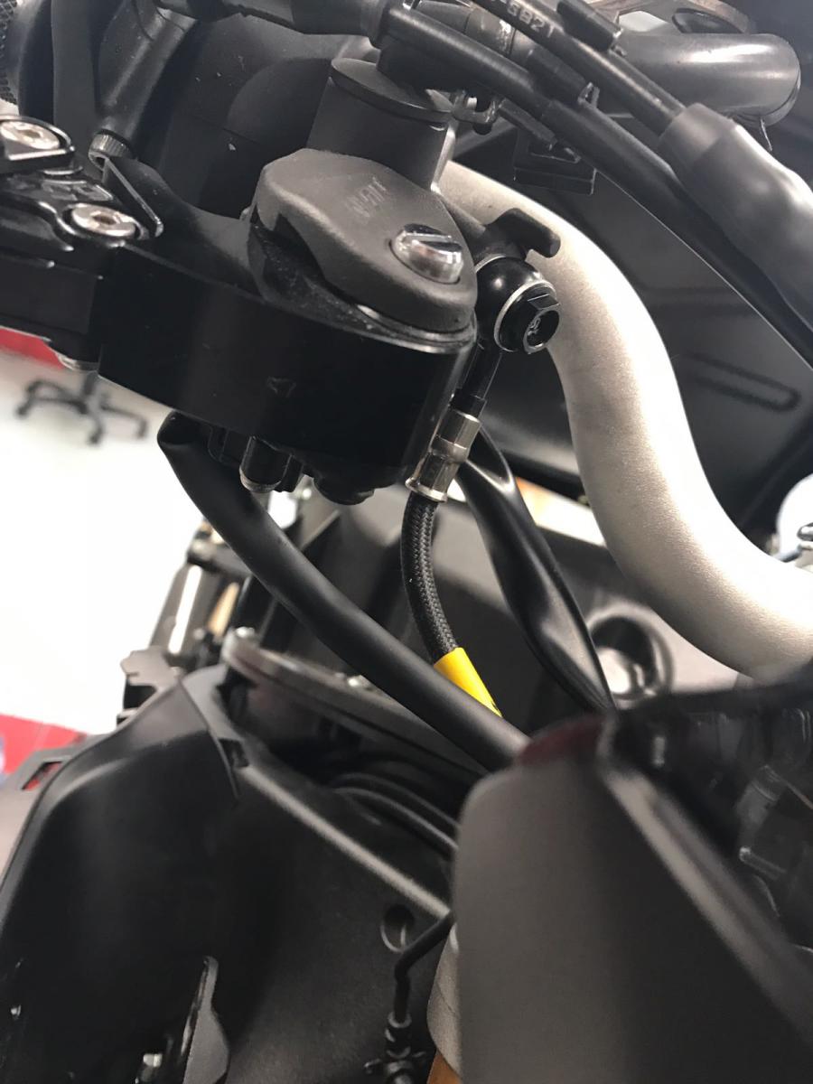

tubi in treccia , aspiri vuoto l impianto , smonti i vecchi ,monti i tubi nuovi
se non si ha adeguata manualita´/ attrezzatura/ lasciare perdere che coi freni non si scherza...
(come sopra anche per i tubio freni ho postato tempo fa il link)

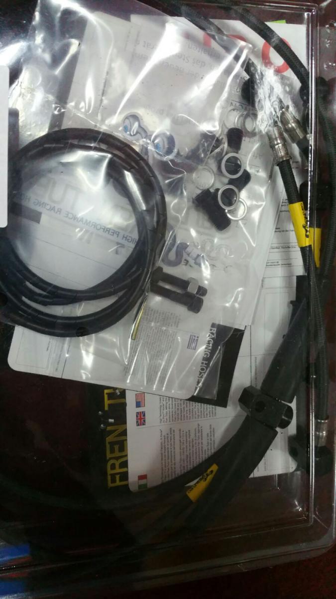

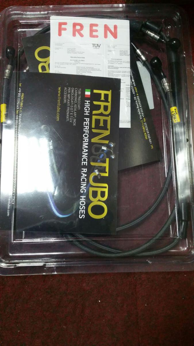

MA NON COMPRATE ANCHE VOI I FRENTUBO
Sti incapaci mi hanno fornito 4 tubi su 6 , costringendomi oggi a farmi due tubi ex-novo da solo oggi
due tubi mancanti sull impianto anteriore....
non si sono accorti dei due in gomma sotto al serbatoio sti incompetenti
E
Dopo che mi sono lamentato mi hanno chiesto di spedire i miei originali mancanti cosi (con calma) mi fanno (fanno per gli altri kit) i due mancanti
cosi tra 3 mesi posso guidare ancora la moto

carene laterali , copriserbatoio davanti , serbatoio vanno smontati

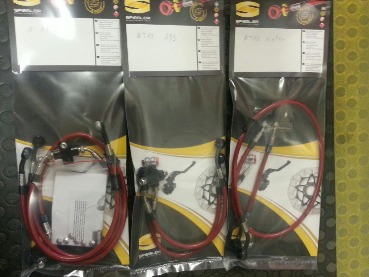

infatti te lo chiedevo perché sapevo delle dimenticanze di frentubo
e i tubi che Spiegler mi ha regalato
(visto che , al contrario di Frentubo non son degli stronzi rottinculo)
