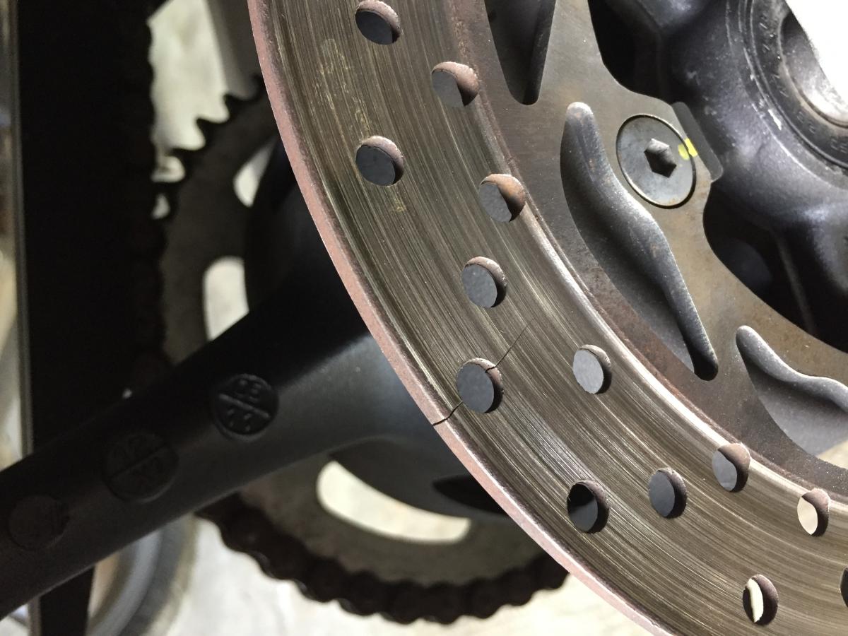

Ciao a tutti è la prima volta che scrivo e spero di non fare errori. Mi sono iscritto solo ieri. Stamattina mi sono accorto di avere il disco posteriore lineato e solcato. Vorrei provare a sostituirlo da me. Qualcuno che si è già cimentato ha qualche consiglio da darmi prima che faccio qualche ******* irreparabile? Me la cavo abbastanza bene con questi piccoli lavoretti di meccanica fai da te però mi spaventa un po il discorso allineamento ruota. Grazie anticipatamente a chiunque risponderà post-5839-0-00513500-1474636388_thumb.jpg

In realtà, l'allineamento non dovrebbe presentare problemi, a condizione che non tocchi i registri.
Togli il dado e sfili il perno.
Controlla di rimettere tutto esattamente com'era ;)

se non sposti i registri rimane tutto come era... il problema più grosso sarà svitare i bulloni del disco usa una pistola pneumatica altrimenti una leva lunga, saranno inchidati... ed è facile spanare la testa a brugola....usa del frena filetti per rimontarli , buon divertimento... ;)
buona regola per le viti dei dischi:
inserire un inserto a brugola , picchiare con un martello
in modo da rompere il velo di frenafiletti e di sporco
"pistola pneumatica" si ma solo se si ha un buon inserto  altrimenti si fan piu danni che altro
eventualmente scaldare il tutto con un Phon
pulire con carta vetrata da 400 i piani d appoggio del disco sul cerchio
sgrassare il disco nuovo
montare SEMPRE pastiglie nuove
serrare al massimo a 35NM. in croce
frenafiletti blu
