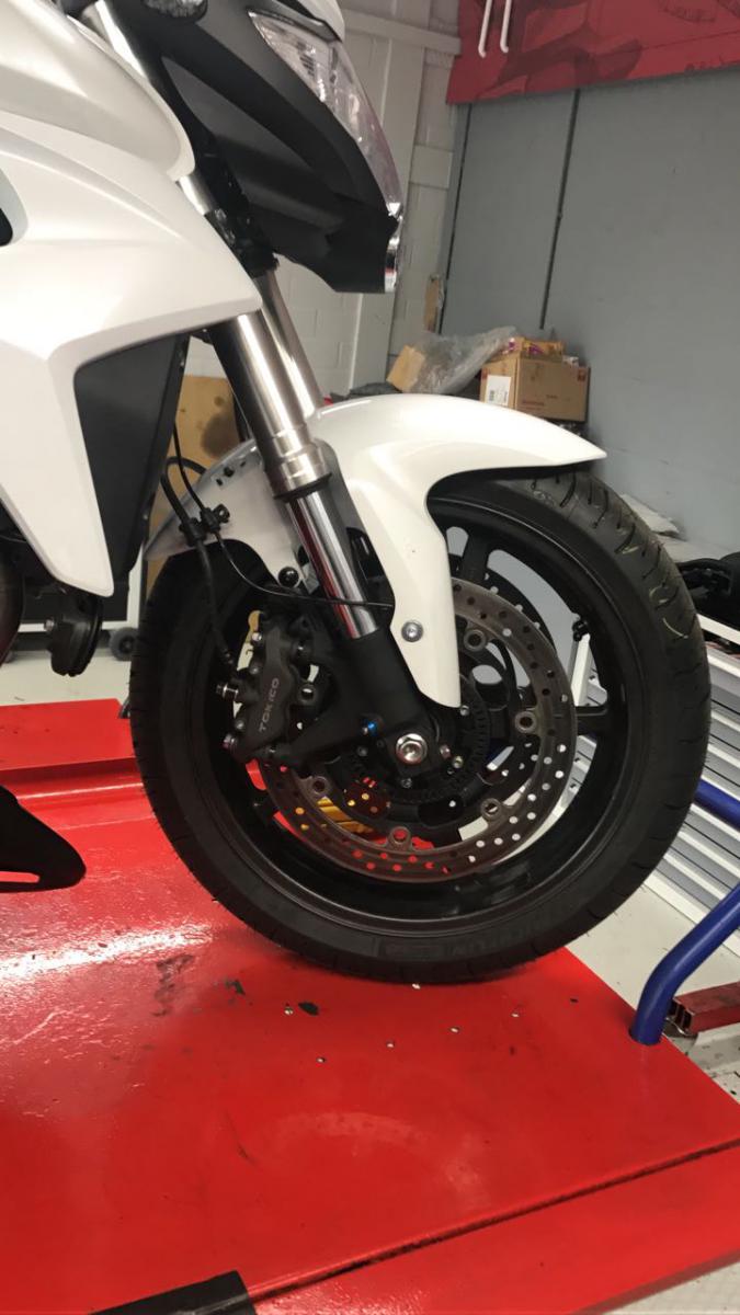

Poi osservando la foto della honda cb 1000 ho notato che sei intervenuto sulla forcella caricando l'anteriore, dato che sono molto affascinato dal mondo della ciclistica volevo farti una domanda tecnica se possibile e dato che sei un collaudatore sarei molto interessato a capire,  premetto di sapere cosa comporta uno sfilamento della forcella sulla dinamica della moto, ma volevo sapere il motivo per il quale sei intervenuto cosi "pesantemente" dato che io ho sempre visto andarci molto cauti su questo tipo di interventi e ha vista se la foto non inganna sembra che su la tua si parli di diversi cm
Quando ho portato le mie moto da specialisti delle sospensioni al max hanno sfilato 6mm
Grazie mille
Sono forcelle e pinze del vfr1200f , con cerchio del cb1300 abs e dischi del vtr1000sp1
tutto cio` per mantenere l abs e la frenata combinata , e quindi omologarla senza problemi
nel vfr 1200 i semimanubri sono sopra la piastra superiore da qui l effetto ottico delle forcelle sfilate di 10 metri  :lol:  :lol:  :lol:
(avendo un ammortizzatore Wilbers al posteriore a cui ho dato 7 mm di piu sembra ancora piu seduta davanti !)

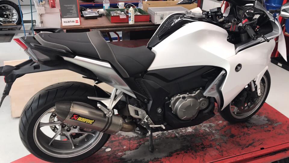

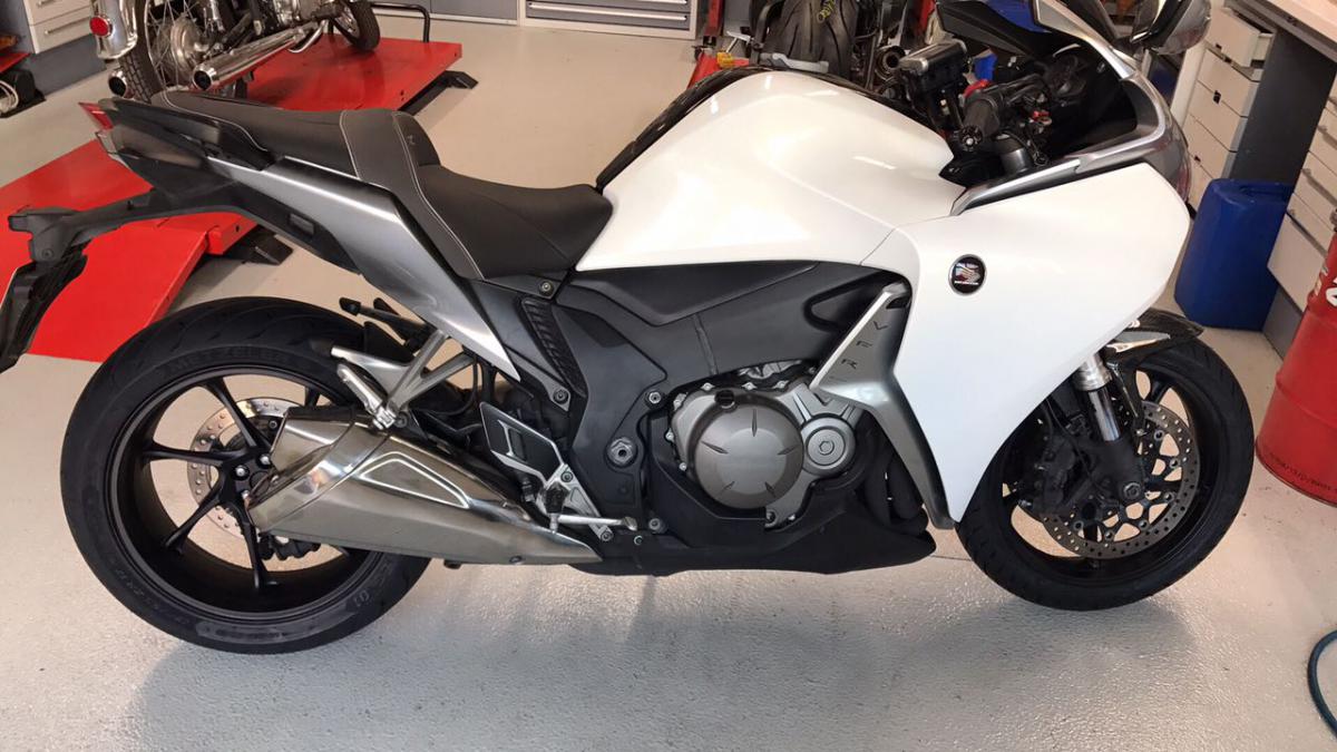

nuove forcelle e monoammortizzatore , dischi e pinze , gomme (metz 1 HWM)e cerchi verniciati di nero
kit superbike lenker (manubrio) e un altro plexyglass per il cupolino meno schifoso
seguira verniciatura in nero di molti particolari
eliminazione della frenata combinata , e modifica pompanti e molle forcelle (nuove , pirini di gambettola su ebay 550 euro)
